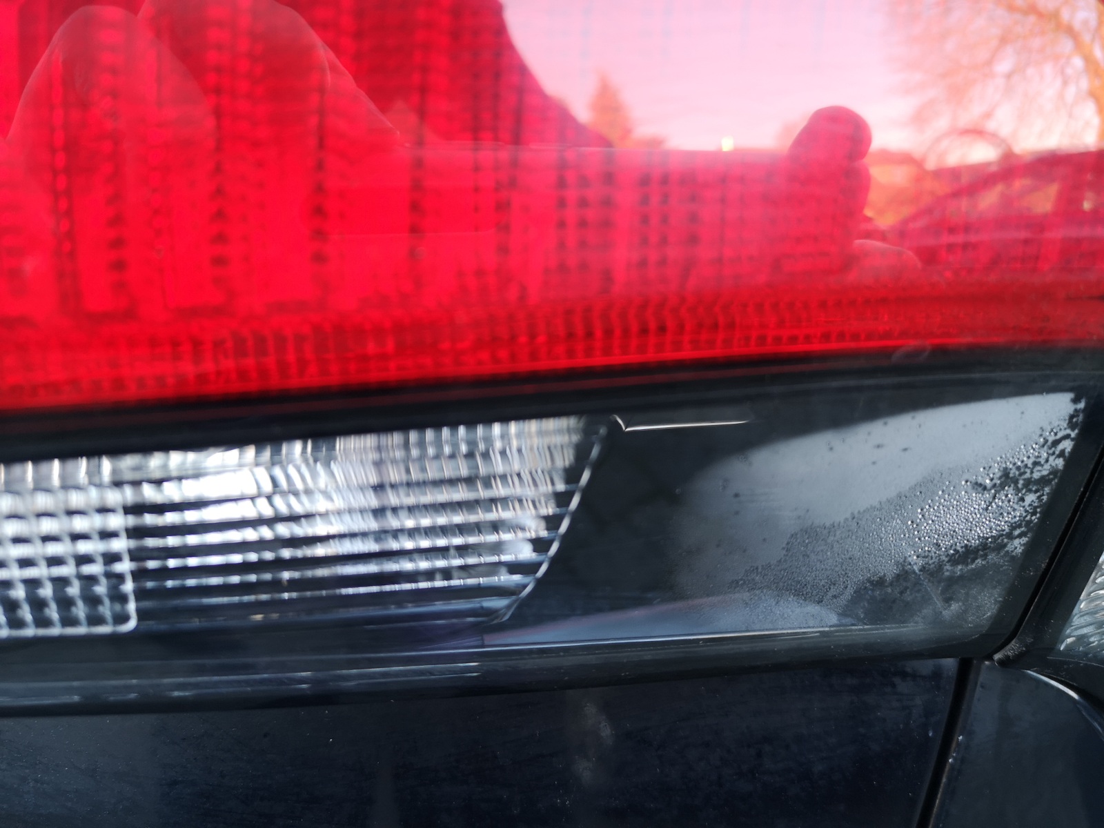

  • Hatte schon Mal jemand das Problem, dass bei beiden Seitenblinkern Wasser drin ist sowie bei der rechten Rückleuchte?
    Die Rückleuchte wurde vor dem Kauf schon mal ausgetauscht, weil in der alten ein Riss war.
    Ist mir heute aufgefallen. :thumbdown:
    Wie seid ihr das Problem losgeworden?
    Hilft da nur komplett austauschen?
    Noch hat das Auto Garantie.

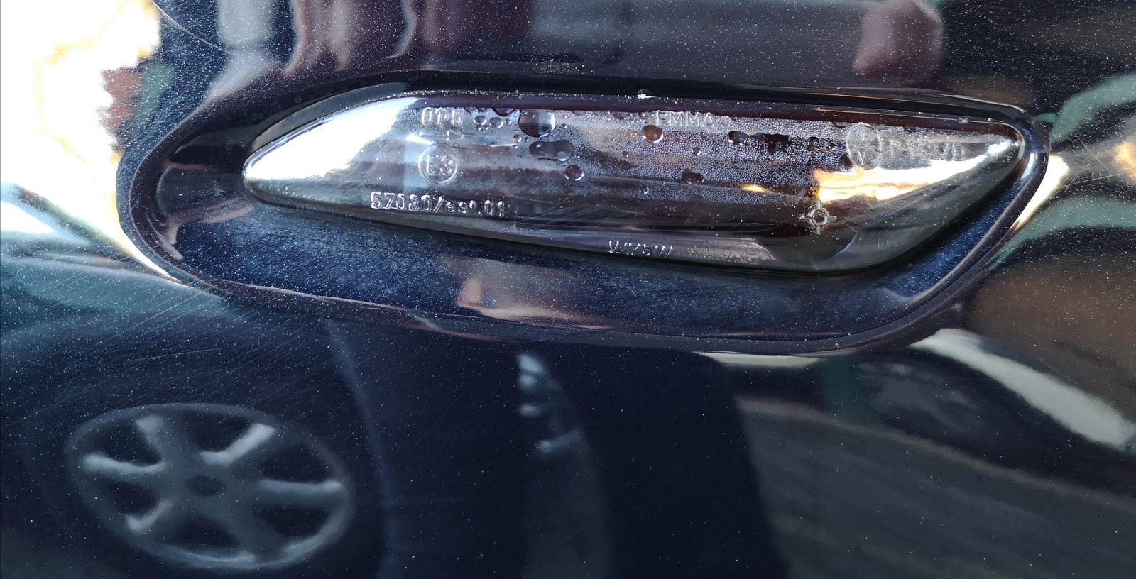

  • Ist ein bekanntes Problem bei den Zubehör-Blinkern. Austausch bringt da auch nichts, in die Neuen würde auf Dauer auch wieder Feuchtigkeit eindringen. Bei meinen Klarglasblinkern übrigens das Selbe, hoffe, dass es im Sommer wieder weg geht.
  • Mit der Rückleuchte hat meiner auch, ebenso bei den Scheinwerfern im Bereich der LED-Leiste, geht beides weg wenn es wärmer und trockener ist.
    Das mit dem Seitenblinker war bei meinen Klarglasblinkern auch, aber nur auf der Fahrerseite.
    Habe an dem Blinker die Verbindungsstellen mit Plastikkleber nachgedichtet, Einbau steht aber noch aus...

  • Solange kein Wasser drinnen steht ist das kein Problem......verschwindet bei Wärme ganz schnell......hat unser 500er auch wenn er aus der Waschstraße kommt an den Rückleuchten......nach 10 Minuten Fahrt mit Licht ist alles wieder weg.... ;)
  • Hallo Fee (was für ein schöner Name :rolleyes: ),
    Das in deiner Rückleuchten dürfte Kondenswasser sein welches oft nach dem waschen entsteht und mit den plötzlichen Temperatur Unterschieden zu tun hat. Das ist ein physikalische Problem und dürfte recht schnell wieder von alleine verschwinden. Bei der momentanen Witterung geht's etwas länger. :D
    Bei deinen nachrüst Seitenblinker gibt es das Problem das diese oft wirklich nicht dicht sind. Die gleichen gab es schon beim Alfa156. Dort habe ich 3 verschiedene Sätze ausprobiert bis ich welche hatte die dicht waren.

  • Solange es nur innen beschlägt, also nicht wirklich Wasser drinn steht, und dann auch wieder verschwindet, ist das völlig normal. Mir hat das mal ein Techniker von Hella erklärt (ist ein Kunde von mir): Bei den Scheinwerfern und Rückleuchten nennt man das innere Beschlagen im Fachjargon Betauungsfilm. Das tritt vor allen Dingen nach kalten Nächten und nach dem Besuch in der Waschanlage bei entsprechenden Außentemperaturen auf. Üblicherweise haben Scheinwerfer und Rückleuchten spezielle Bohrungen, durch die der Betauungsfilm durch Verdunstung dann auch wieder entweichen kann.
    Danke für die gute Erklärung Klaus. Den Fachausdruck Betauungsfilm habe ich zuvor auch noch nie gehört er gefällt mir jedoch ausserordentlich gut. :thumbup:
    Werde ich mir jedenfalls merken.
