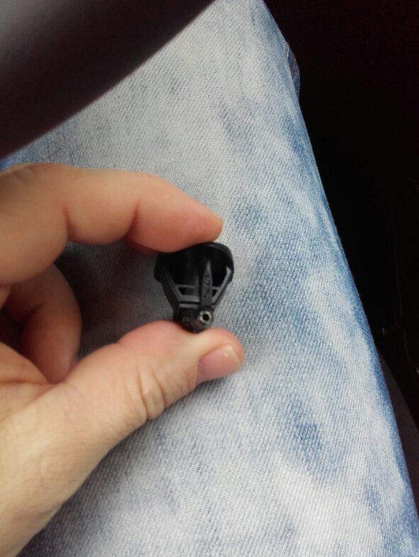

So mal was an den Düsen gebastelt. Ich meine es ist besser geworden. Später gehts auf die Autobahn. Und dann gibts später Bericht. Habe aber trotzdem die Alfa Spider Düsen bestellt.
Also Reisegeschwindigkeit gehabt und endlich erreicht das Wischwasser die Scheibe. Wenns bei kälterer Temperatur auch so ist bin ich zufrieden.
Was genau hast du „gebastelt“??
Eigentlich nix schlimmes. Habe den Durchmesser der Düsen Anschlussseitig minimal verringert. Ich hoffe man erkennt es auf dem Bild.
Statt ich meine 3mm sind es nun etwa 2mm. Der Strahl blieb sowohl im Stand als auch bei 130km/h etwa auf gleicher Höhe. -
Statt ich meine 3mm sind es nun etwa 2mm. Der Strahl blieb sowohl im Stand als auch bei 130km/h etwa auf gleicher Höhe.Ist das Metall da drinne? Nicht das Du auf Dauer Rost da drinne hast?

Es is kein Metall. Es ist Messing verchromt oder so. Metall hätte ich nie genommen.
Messing ist auch ein Metall
Genauer gesagt eine Legierung -
Um es genauer zu sagen. Mit Metall ist Stahl und Co gemeint. Und diese Geben Rost ab. Messing ist da nicht so.
Ist aber trotzdem Metall
Mit Metall die Wischerdüsen gerockt, geht doch.
Genau. Kunststoffröhrchen mit etwa 0,5mm stärke is schwer zu bekommen und net schee zu verarbeiten. Hätte a Edelstahl nehmen können nur das mit einer Hobbydrehbank runterzudrehen wäre ne stolze Arbeit.
