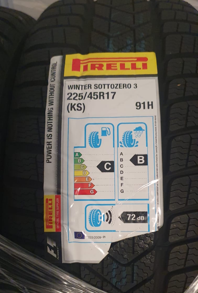

Hallo, Ich habe mir Pirelli Sottozero 3 Winter zugelegt Im Fahrzeug Steht Geschwindigkeitindex V Bis 240 Km/h aber ich habe H gekauft bis 210 Km/h. Ist es ein Problem bei Polizei Kontrolle oder TÜV, das Auto fährt aber nur 200 km/h im Winter werde ich nie so schnell fahren. Sonst alles richtig Tragfähigkeit ist auch alles richtig. Habe die Pirelli geholt weil die leistung und co gut sind verbrauch und Nässe super sind. Sommer ist eher für mich wichtiger die Geschwindigkeit.
17 Zoll Reifen andere Geschwindigkeitindex
Bei Winterreifen ist das kein Problem. Du brauchst mindestens H und das haben die Reifen ja.
Du könntest auch Reifen mit T im Winter fahren, dann müsstest du dir aber einen kleinen Aufkleber auf den Tacho (oder im Sichtbereich) kleben mit dem Hinweis nur max 190km/h.Bei Sommerreifen geht so etwas aber nicht!
Das ist kein Problem.....so schnell fährt der Tipo ja nicht.....da gibt es Aufkleber für den Innenraum.... Winterreifen max 210 KM/H....verlangt der TÜV gerne.....

Super vielen Dank, Freitag kann ich in Ruhe aufziehen lassen. Sommerreifen sind ja von Fiat Marke weißt ich nicht Dienstag wird er abgeholt.
