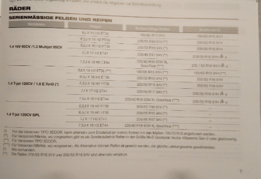

Die Zahlen stehen für die Einpresstiefe bei den originalen Felgen
17 Zoll Felgen im CoC Dokument
Aha, das würde bedeuten, dass auch andere ET Werte bei zugelassenen Alufelgen kein Problem sind.....
So sieht es aus. Bei den meisten hast ja ne ABE dabei.
Traglast wäre zu beachten, welche aber in der Regel auch wesentlich höher ist, wie benötigt. -
Manni, weisst du was diese Endzahlen "-41" bzw. "-39" bedeuten?! Ist das die Einpresstiefe, die die Felgen haben müssen oder der Maximalwert......
Ne keine Ahnung aber Ronny hat ja schon Auskunft gegeben. Das mit den felgen und reifen ist ja echt eine Wissenschaft
Das kannst Du laut sagen.....reichlich Fallstricke.....
das heisst die MÜSSEN diese ET haben. Nicht mehr und auch nicht weniger ET.
Mit diesen Felgen Maßen ist der Tipo homologisiert worden und da kann man nicht einfach eine andere Felge mit anderer ET montieren.
Es sei denn die anderen Felgen (mit anderer ET) haben eine ABE für den Tipo oder ein Gutachten.sprich du dürftest keine Felgen vom Doblo mit anderer ET fahren auch wenn sie körperlich auf den Tipo passen...
Ja, meine neuen Felgen mit anderer ET (35) haben ein Gutachten zur ABE....
Richtig Andi, der hat den Normfinger, damit wird die Einbautiefe geprüft
Ist sogar Betriebsbereit den die Kontrollleuchte im Finger ist an.
Ja, immer einsatzbereit, so wie ich
