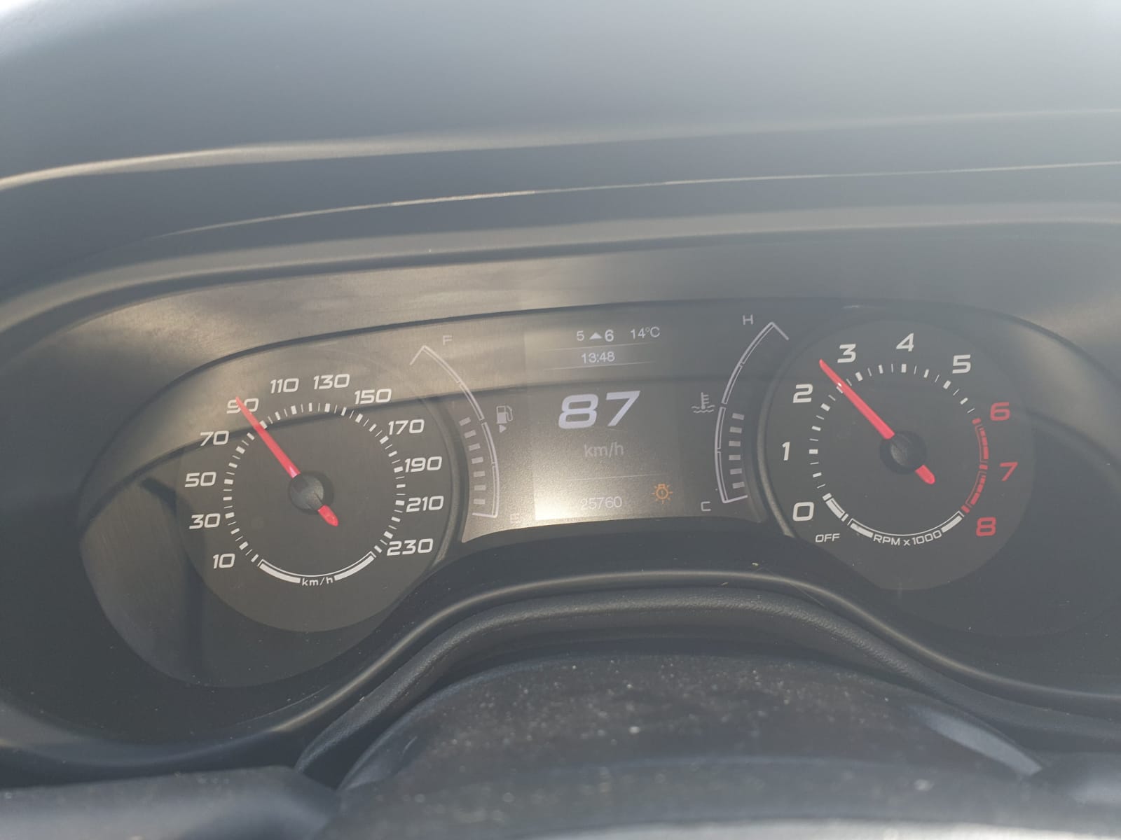

Hi,
Stehe jetzt auf nem Parkplatz und gehe ne runde spazieren in der zeit wo ihr mir bitte schreibt was das sein kann.
Bitte um Hilfe, schon bisken schiss weiter zu fahren.
Gruß und Dank

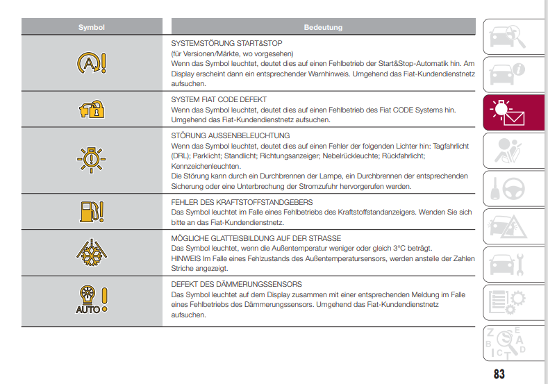

Huhu....irgendeine Birne ist defekt
Nix schlimmes, starte den Motor neu und schaue auf das Display,
er sollte dir beim Starten sagen, welches Leuchtmittel defekt ist.

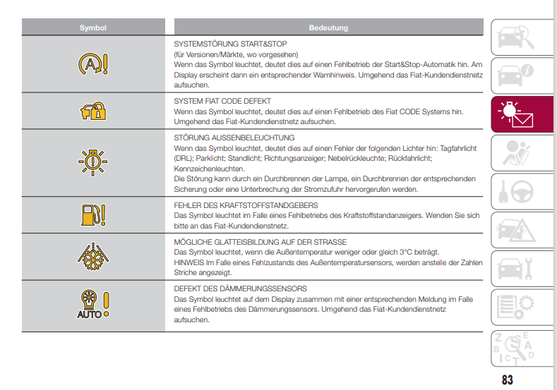

Birne kaputt.
Ernsthaft jetzt??? Ich hab gedacht des ist ein Witz. Ich schreib lieber nix ausser Birne bedeutet immer Licht und das Ausrufezeichen heißt gugg da stimmt was net.
Kopfschüttelnde Grüße vom Handbuch
Danke euch, das Zeichen ging nach ca 15 min Fahrt aus.
Evtl nach stopp start am der Ampel,
Restfahrt 5 min zum Parkplatz.
Werde gleich mal die Leuchtmittel kontrollieren.
Vielen lieben Dank, besser Fragen auf die schnelle als Motorschaden

kleiner Tipp am Rande, im U Connect müsste die Meldung auch abgelegt sein und zwar genauer, da musst Du nicht erst aussteigen und schauen wo was nicht leuchtet. Wenn sie wieder aus gegangen ist, handelt es sich um einen Wackler, häufig sogar innerhalb vom Leuchtmittel, ging mir beim Punto mal so, 800 km lang dauernd Lampe an aus usw. Später konnte ich die betreffende 10 Watt Lampe selber auf der Werkbank am 12V Netzteil durch leichte Erschütterungen an und ausmachen.
