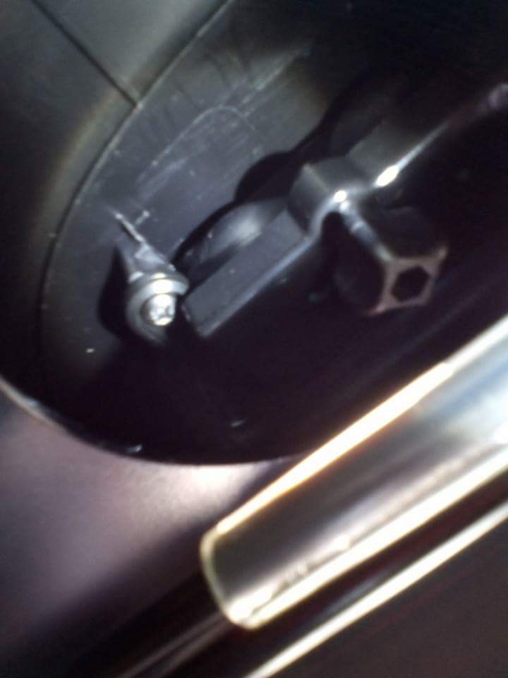

Die dritte Bremsleuchte ist mit 4 Schrauben befestigt.
Eine Kunststoffmutter und eine Kreuzschraube jeweils rechts und links.
Die beiden Kunststoffmuttern halten den Lampensockel, die beiden Kreuzschlitz das Gehäuse.
Raus ist relativ einfach, rein bisschen fummelig. Kleiner Tip dreht die Kreuzschlitz vorher ins Gehäuse. Die sind nämlich nicht magnetisch und somit fast unmöglich reinzudrehen weil ihr mit einer Hand das Gehäuse am Platz halten müsst.

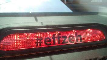

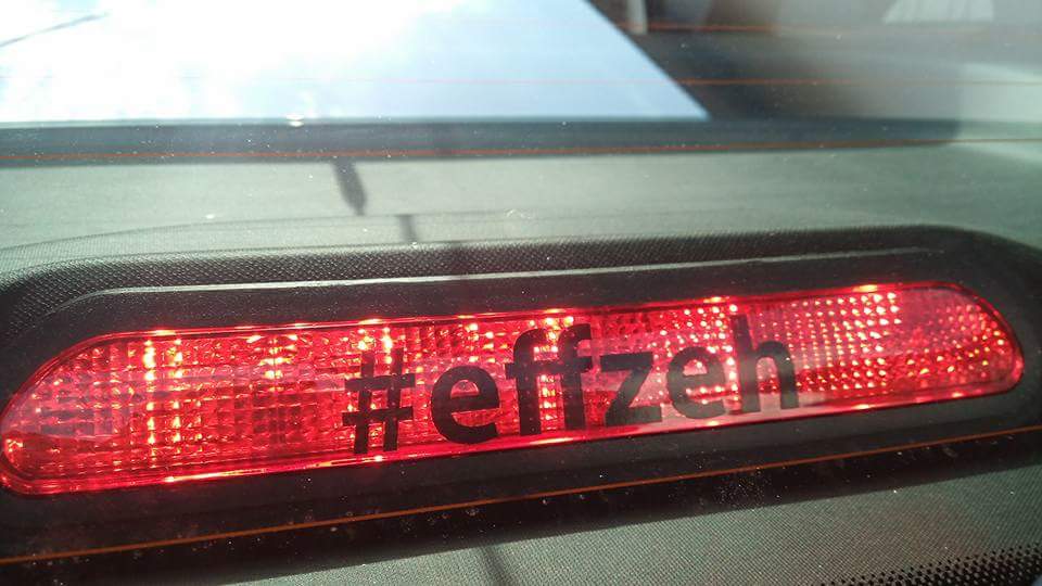

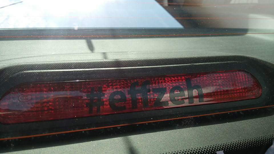

Ergebnis
Nur der Effzeh ![]()
