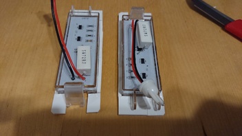

    Hier noch der Vergleich, die eBay Version mit integriertem Widerstand und die BMW OEM-Version, die mir von der Verarbeitung 1000mal besser gefällt.
    Hier im Kreis sieht mal wo Dreck und Wasser ohne Mühe reinkommen können.Da hilft es auch nicht eine Dichtung aufzukleben, da man das Loch nicht verschließen kann, weil dort diese Haltenase ist. die linke Version (eBay Artikelnummer: 182341550017) kostet 19,90€ (nicht vom Artikelbild täuschen lassen, der Widerstand ist aufgelötet, nicht separat wie auf dem Bild zu sehen), die BMW Version (eBay Artikelnummer: 401262742534) kostet 35,77€. Kauft man noch die Widerstände dazu und lötet die ein, hat man das meiner Meinung nach bessere Produkt.

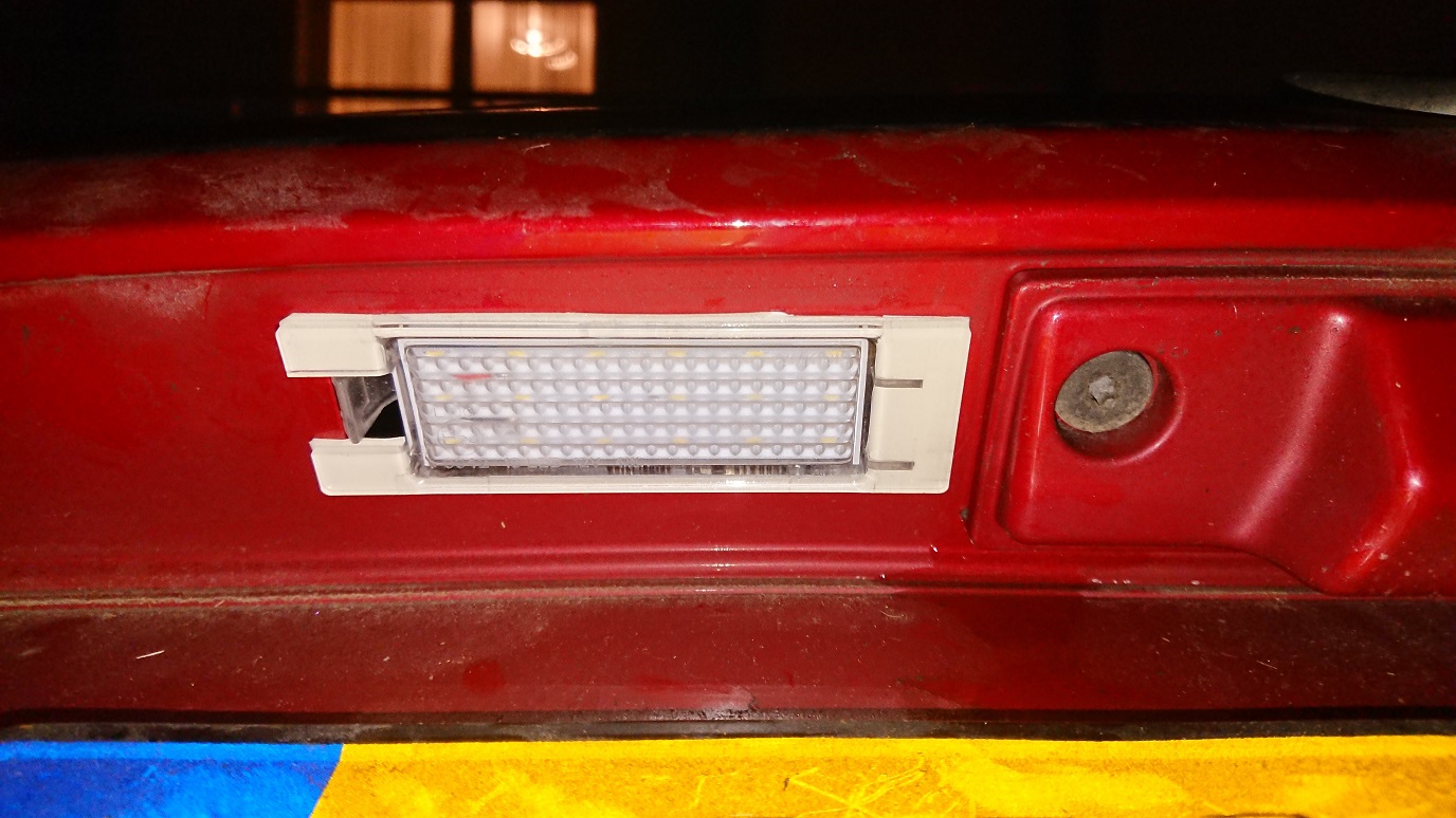

    Ich lasse diesen Thread mal wieder aufleben, einfach nur um meine eigene Erfahrung dazu zu steueren.

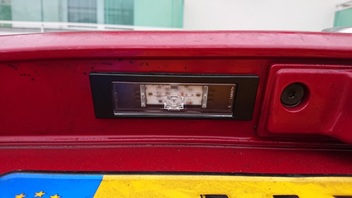

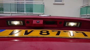

    Ich habe mich, vor dem Fund dieses Threads, an den Ebay Dinger probiert...
    Ich hatte mir eigentlich sogar Mühe gemacht das ganze sauber zu bekleben
    Wie man hier halt klar sehen kann: völlig umsonst... :rolleyes:
    Lichtausbeute ist hell, viel zu hell! Immerhin aber keine Fehlermeldung
    Nun sind die originalen Leuchten wieder drin, und die BMW Leuchten inkl. Kabel und Widerständen bestellt...

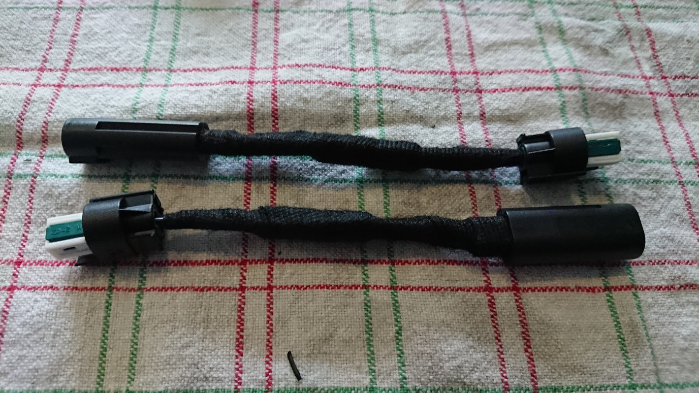

  • Servus,

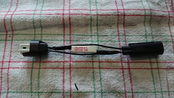

    Kleiner Nachtrag, BMW KzLeuchten nun verbaut:
    5W 39Ohm Widerstand parallel eingelötet, isoliert, und Moosgummi. Ohne Fehlermeldung.
    Der dank gillt natürlich nicht mir :rolleyes:
    Ps: das ist eine, von verschiedenen Möglichkeiten, den Widerstand Parallel einzubringen, ich will damit nur die Grund Idee zeigen falls sich einer deswegen unsicher ist. Auch die Form der Widerstände kann variieren!
