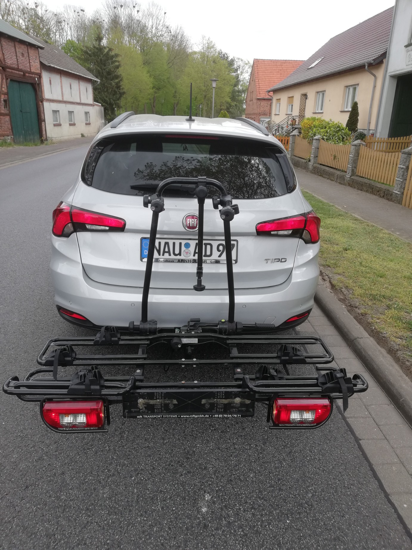

  • Soviel Stützlast hat dein Tipo doch gar nicht Dirk das Du so viele Fahrräder transportieren kannst..... ^^ ^^ ^^
    bei einer Kontrolle wirds dann aber teuer.....
  • 90 Kilo...... ?( ?( ?( nee nee, ich meine meine Limo hatte bei der verstärkten Ausführung(1500KG) 60 KG oder 75 KG Stützlast.....ich kann mich noch erinnern das ein Kunde schon ein Problem mit seinen 2 Bikes hatte und wollte die Stützlast erhöhen......was aber nicht ging...... :( :( :(
    mein Kuga hat 110 KG sowie 2,1 t Anhängelast und die könnte mann noch erhöhen auf 150 KG und 3 t Anhängelst durch eine verstärkte AHK incl. Fahrgestellverstärkung..... ^^ ^^ ^^
  • Die Stützlast ist auch abhängig von der AHK! Es gibt viele mit 60kg und einige wenige mit 90 oder mehr...
    Der Träger jedenfalls wiegt laut Hersteller 19kg und kann bis max 80kg zuladen...
    @dorni
    Ich würde das wirklich mal prüfen... So auf die schnelle finde ich nur eine starre AHK von GDW mit nur 85kg, Brink hat noch eine abnehmbar mit 70kg.
    Ansonsten sind die alle nur bis 60kg zugelassen :/
    @dorni
    Entscheidend ist die Freigabe von Fiat.......und da steht 60 KG sowie 1500 KG Anhängelast......da hilft es auch nichts wenn man eine AHK mir mehr Stützlast einbaut......bei 60 KG ist Schluss.......
    es sei denn man hat ein Gutachten mit Einzelabnahme......das habe ich damals beim Freemont gehabt.....machen aber die wenigsten AHK Hersteller da dies sehr teuer ist.....mein Gutachten kam aus Österreich damals und wurde anstandslos in die Fahrzeugpapiere eingetragen....
  • Entscheidend ist die Freigabe von Fiat.......und da steht 60 KG sowie 1500 KG Anhängelast......da hilft es auch nichts wenn man eine AHK mir mehr Stützlast einbaut......bei 60 KG ist Schluss.......
    öhm ach du Ka*ke! da lag ich ja völlig falsch.
    Die Stützlast vom Fahrzeug hat wirklich immer Vorrang!
    Also bei 60kg ist Schluss 8|

  • Also, ich habe zwar keine Hängerkupplung (noch nicht) aber ich denke 60 Kilo + Eigenmasse sollten für 3 Fahrräder ausreichen wenn ich von 75 kg Stützlast ausgehe. Bei "nur" 60 kg wird´s vlt. schwierig mit 3 Bikes.
