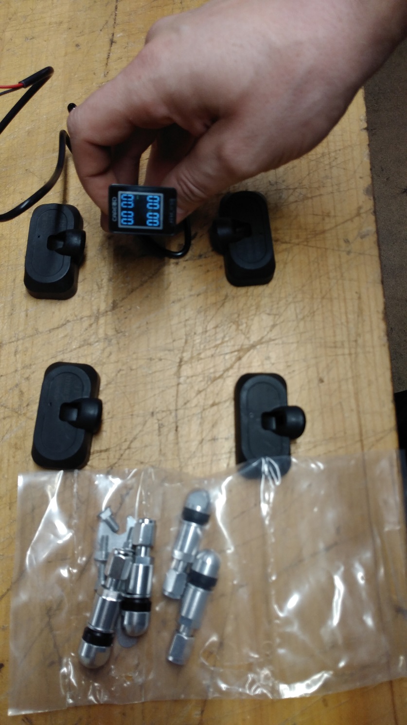

da das indirekte System nicht wirklich zufriedenstellend funktioniert, habe ich mir ein aktives System nachgerüstet.
(hatte einen schleichenden Plattfuß und es wurde NICHT gemeldet bis ich mit 1bar zu wenig unterwegs war.)bestellt habe ich mir dieses hier
https://www.ebay.de/itm/Careud…ksid=p2057872.m2749.l2649(es sind silberne Ventile dabei aber es passen auch Alligator RDKS Ventileinsätze welche es in silber, grau und schwarz gibt)
https://www.alligator-ventilfa….php?RDK-Ventile-Zubehoerkam auch recht schnell binnen 1 Woche.

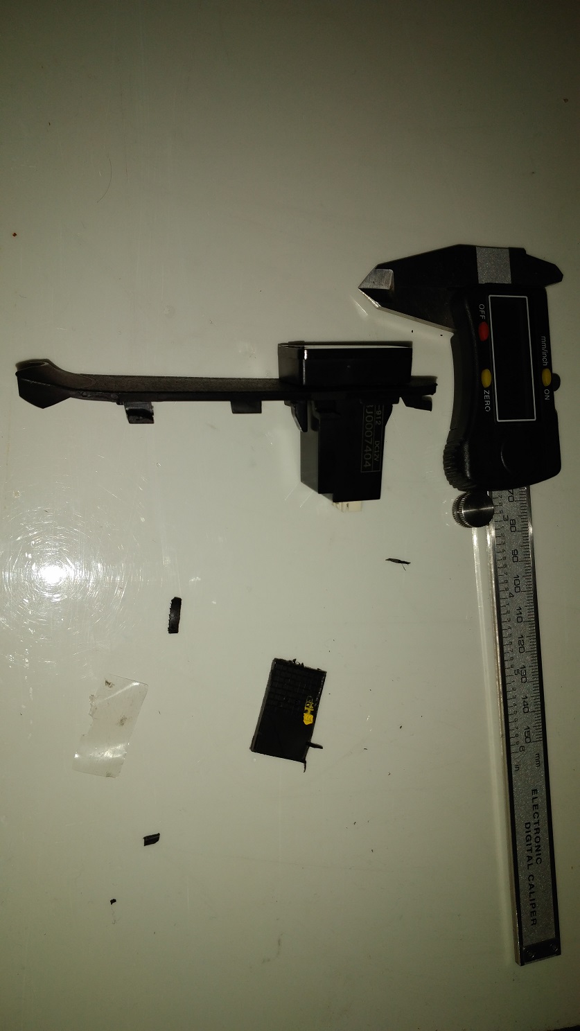

passen tut es wunderbar unter den Handbremshebel in die kleine Abdeckung
(kostet nicht viel wenn man sich beim Loch sägen etwas vertut

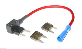

Strom nimmt man vom Zigarettenazünder Mittelkonsole oder Sicherungskasten unter der Lenksäule
an den Sicherungskasten bin ich mit einem StromabzweigerDann noch ein passiges Loch in die kleine Verkleidung schneiden (geht mit Cutter easy)
Sensoren in die Räder rein, neu wuchten und fertig.
da gute an diesem System ist das man die Räder tauschen kann.
Also Vorn links nach hinten rechts kann man im Display umstellen...
Leider kann man keine 4 extra Sensoren für einen 2. Radsatz einbinden.
Dafür bestelle ich mir einfach ein 2. System und tausche das Display jedes mal.
