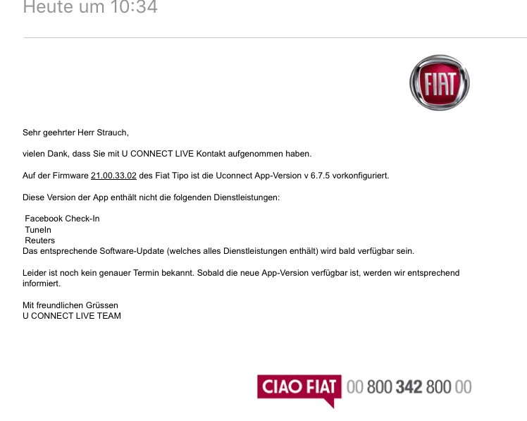

    Zum RPF konnte er mir nur sagen, dass die Reinigung sehr vom Fahrverhalten abhängig ist. Das System entscheidet selbst, wann eine Reinigung notwendig ist. Es mag ungewöhnlich sein, bei 2/3 Stadtverkehr aber auch im Rahmen der Möglichkeiten. Solange die Reinigung nicht in Kombination mit einer Fehlermeldung auftaucht, solle ich mir keine Sorgen machen.
    Die Causa Verkehrsfunk lässt sich nur mittels Update beheben. Wenn dies kein Problem eines Einzelnen ist, wird es da wahrscheinlich irgendwann was geben.... :huh:
    Ähnlich die automatische Verriegelung. Ohne Update ist es nicht aktivierbar. Naja, kein Beinbruch.
  • So, nachdem die Werkstatt sich mit Uconnect in Verbundugn gesetzt hat, da kam heute morgen der anruf, mein Auto ist nun freigeschalten.
    Und siehe da, jetzt geht es auch mit der App problemlos. Also kein Tipo-Problem.
