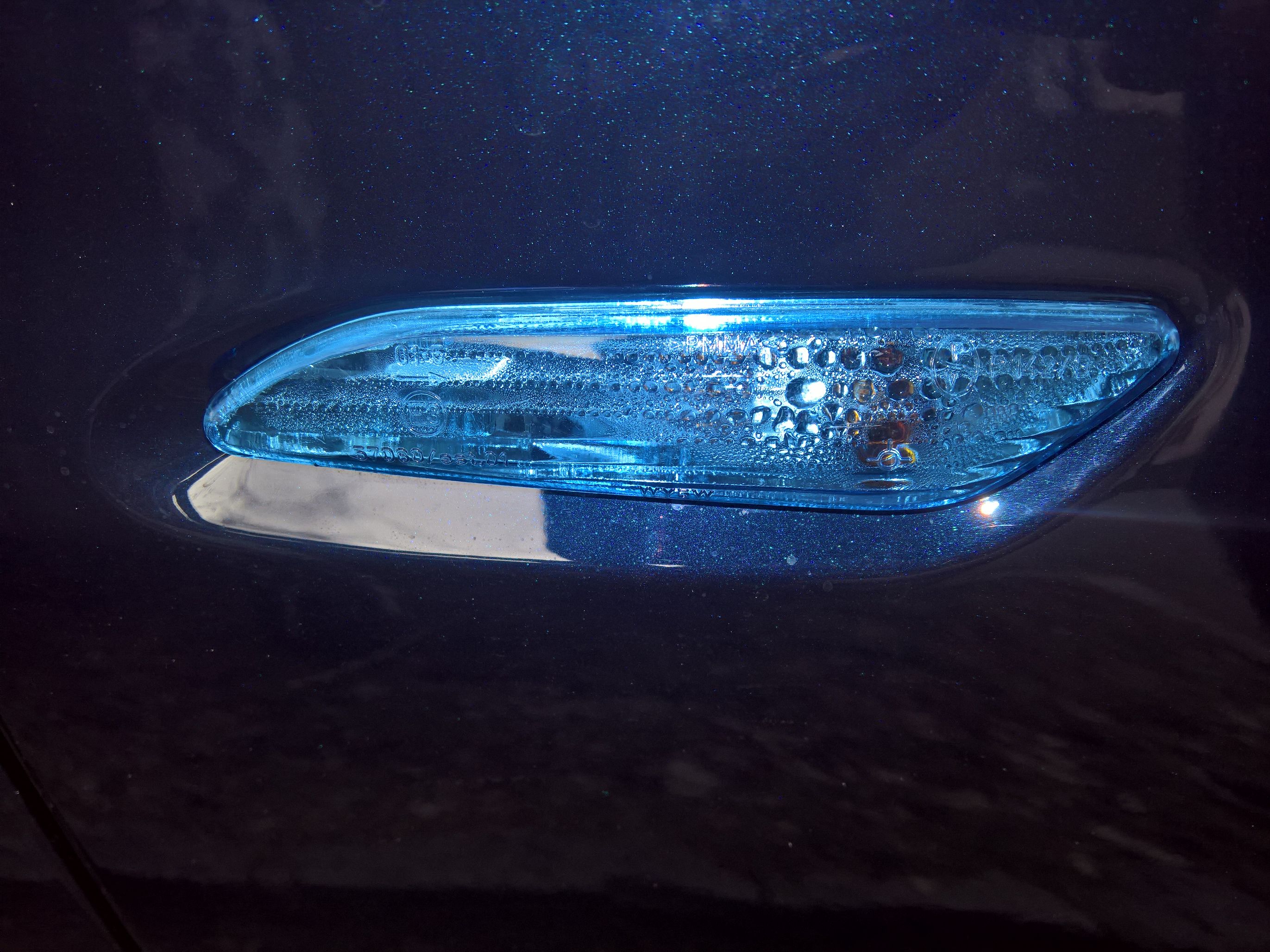

Die selben habe ich in Klarglas! Sind nach 2 Monaten undicht geworden ![]()
Was? Die blauen??
Welche hast du jetzt??
Genau wirst du es sehen, wenn bei Regen sich Wasser an der unteren Kante sammelt.
Wenn die Schale vollläuft kann das Wasser auch einen Kurzschluss an der Lampe verursachen,
die Anschlusskontakte und die Leitungen können vergammeln.
Feuchtigkeit ist eine häufige Fehlerursache.
Im Normalfall bekommt die Elektronik keinen Schaden, da zuerst die Sicherung rausliegt.
Das nennt sich undicht! Scheint aber wenn, dann eine Macke der blauen zu sein, meine Schwarzen sind dicht und auch bei Wind und Wetter ohne Feuchtigkeit. Das darf nicht sein, dann ziehen sie Feuchtigkeit. Was die Bordelektronik angeht, kann schon sein, das die Kontakte an der Birne durch die Feuchtigkeit falsche Werte liefern. Die Elektronik von Fiat ist ja bekanntermaßen recht anfällig für "Störfeuer".

Ich sollte dazusagen, dass der untere Teil des Scheinwerfer nicht mit Wasser vollgelaufen ist, dass sieht nur am Bild so aus, aber ich vermute die Tropfen sollten auch nicht sein??
Alles anzeigenMir hat das mit dem Wasser keine Ruhe gelassen, habe heute Vormittag nachstehendes Foto gemacht.
Würdet ihr sagen das die undicht sind oder handelt es sich hier nur um "normale" Kondensbildung?
Kann das Wasser im Blinker nachhaltig schädlich für die Boardelektronik sein?
Der ist 100 % undicht. Da hat kein Kondenswasser drin zusein.
Danke Leute, hab den Händler bereits angeschrieben.
Lg.
Und warum hat man dann bei den originalen kein Kondenswasser drin ? :D:D:D:D:D
he will der dich verarschen? die sind undicht.Die gleiche Blinker hatte ich am stilo Abarth nur in schwarz und da war nichts.Bei meiner julia sind sie dicht also normal ist das so.Lasse dir neue schicken und die alten wieder zurück.lg ![]()
