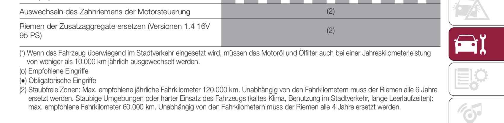

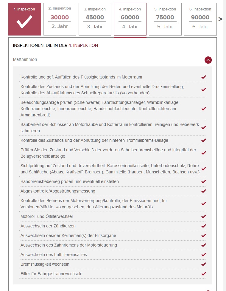

Naja, das ist wieder die Aktualität der Online-FCA Infos. Da steht ja auch bei der 15000er Inspektion "Bremsflüssigkeit wechseln". Macht ja auch keiner, es sei denn 2 Jahre sind rum.
Aber 120.000 für den Zahnriemen, das wäre echt sportlich wenn der so lange hält.. Das Thema hatten wir ja schon und der Tenor war zwischen 60.000 und 80.000 sollte Ersatz rein....
Ganz ehrlich - ihr müsst die Kombination aus Fahrprofil, Fahrleistung und Alter nehmen und nicht "oh 4te Inspektion, Zahnriemen!!". Aus meiner Erfahrung - ihr dürft gerne widersprechen - hält der Zahnriemen wenn man viel Langstrecke fährt deutlich besser und länger als wenn man viel Kurzstrecken fährt.
Es stand -ich glaube bei Bravo, Stilo und Croma - auch mal so ähnlich in der Anleitung und den Wartungsplänen (nicht wortwörtlich aber sinngemäß):
Wechselintervall Zahnriemen: alle 120tk oder alle 5 Jahre, je nachdem was eher eintrifft. Bei viel Stadtverkehr und Kurzstrecke verkürzt sich der Intervall auf 60tkm oder 4 Jahre.Von daher bin ich bisher immer auf der sicheren Seite gewesen wenn ich nach 100tkm / 4 Jahren wechseln lassen habe, zwischendurch einen Blick drauf werfen bei der Inspektion - ich glaube das ist bei den Dieseln fast unmöglich gewesen, das ist so eng da geht die Abdeckung glaube ich nur mit viel Demontage runter.
Wechselintervall Zahnriemen: alle 120tk oder alle 5 Jahre, je nachdem was eher eintrifft. Bei viel Stadtverkehr und Kurzstrecke verkürzt sich der Intervall auf 60tkm oder 4 JahreStimmt Matze das war bei meinem Stilo auch so gewesen.

Ja. Steht genauso in der Fußnote, wie ich es geschrieben habe.
