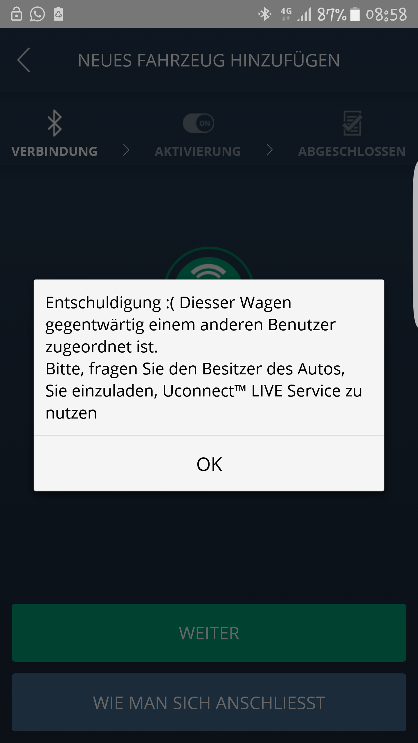

    ich bin bisschen hilflos. Vor paar Tagen musste ich mein Smartphone zur Reparatur bringen weil das Mainboard im arsch war. So alles wurde gelöscht. Jetzt hab ich uconnect app neu installiert und mein Handy wieder im Radio via Bluetooth verbunden.
    1. Fehler taucht auf bei Verbindungsaufbau Uconnect app und Auto ich soll mich beim Kundendienst melden. Könnt ihr mir helfen das ich mich wieder ganz normal mit dem Handy + der uconnect app und das Radio verbinden kann. Soll ich mich denn wieder registrieren, obwohl ich es ja schon bin. Ich peil das irgendwie nicht.

    ich bin gerade bei uconnect online wie kann ich da mein Handy löschen? Also bei dem Radio im Auto unter Telefoneinstellung hab ich das Handy gelöscht und dann wieder neu gekoppelt. Die Bluetooth Verbindung steht aber das UConnect geht nicht da kommt die besagte Meldung -.-
    Wie kann ich mich denn als Master konfigurieren in Uconnect? Hatte eben bei Fiat angerufen die geben das an UConnect weiter. Die Frau sagte was von Master aber die konnte mir auch nicht helfen. Hoffe UConnect bekommt das auf die Reihe.
