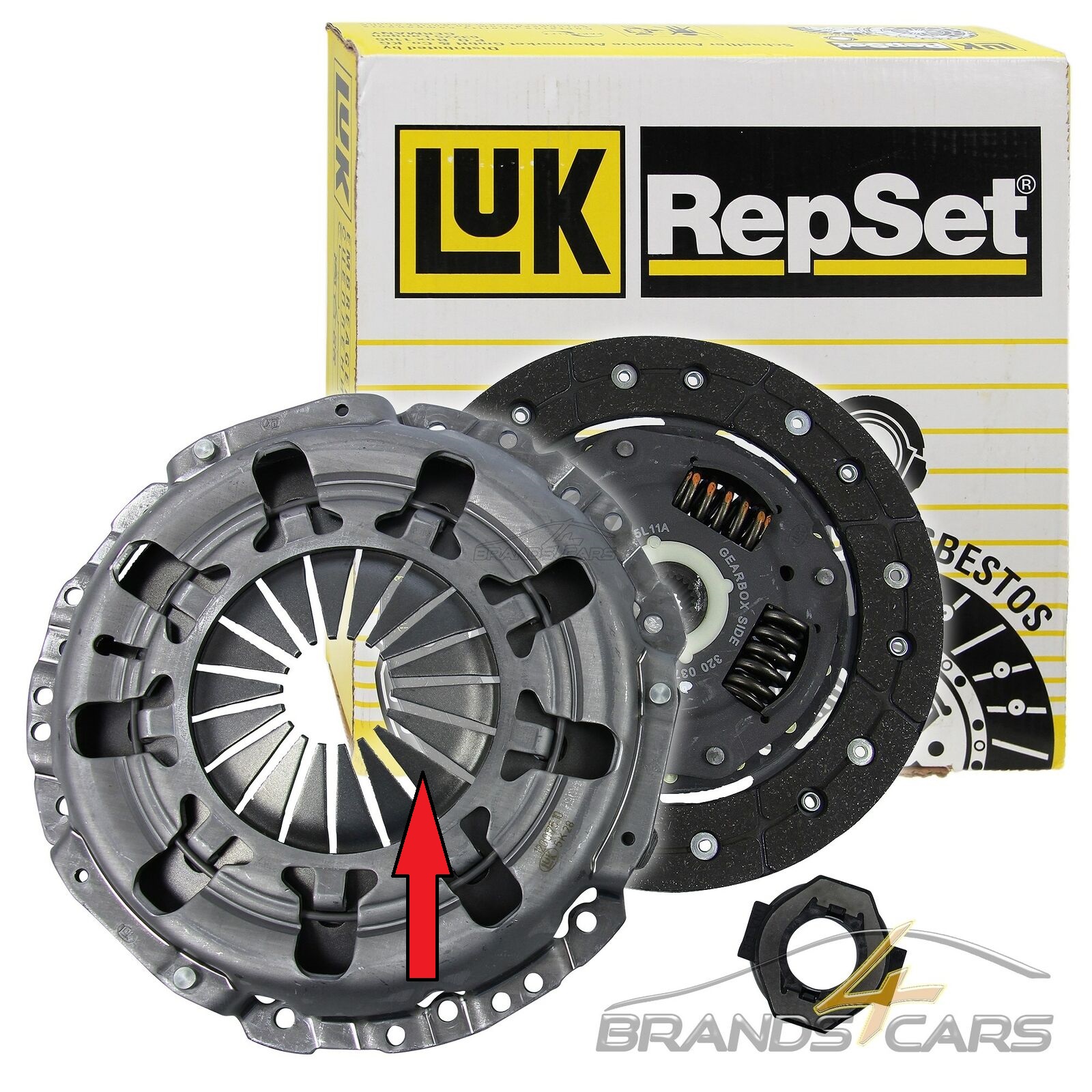

    Erstmal zur Erklärung was eigentlich kaputt war bzw. was nicht funktionierte (s. Bild "Roter Pfeil"):
    Die Tellerfeder (mit den fingerförmigen Ausrücklamellen - ich hoffe die Bezeichnung stimmt) war teilweise überspannt und ging nicht mehr zurück. D.h. die Kupplung war ab dem Zeitpunkt teilweise nur am schleifen, wie als würde man mit halb getretener Kupplung fahren.
    Die anderen Teile wie Kupplungsscheibe, Ausrückhebel, Lager, Hydraulik, etc. waren alle O.K.
    Bei der Demontage sprang diese wieder zurück und "theoretisch" wäre alles wieder in Butter gewesen.
    Die von Werkstatt hatten dieses Problem beim Tipo auch noch nicht. Also war ich der ERSTE beim Tipo. :thumbsup:
    Wie das genau passieren konnte, konnten die mir auch nicht erklären. Evtl. war's ein Materialfehler oder es lag am Fahrstiel [extrem langes und häufiges Betätigen der Kupplung könnte dazu führen ("Also bin ich jetzt mal böse und schiebe es auf meine liebe Frau <3 , denn sie fährt meistens den Tipo ;) :P "...Ne, nur Spaß. Das glaube ich eher weniger, dass das am Fahrstil liegt, den wir wohnen nicht in der Stadt und haben keine Ampeln) oder beidem oder an etwas ganz anderem.
