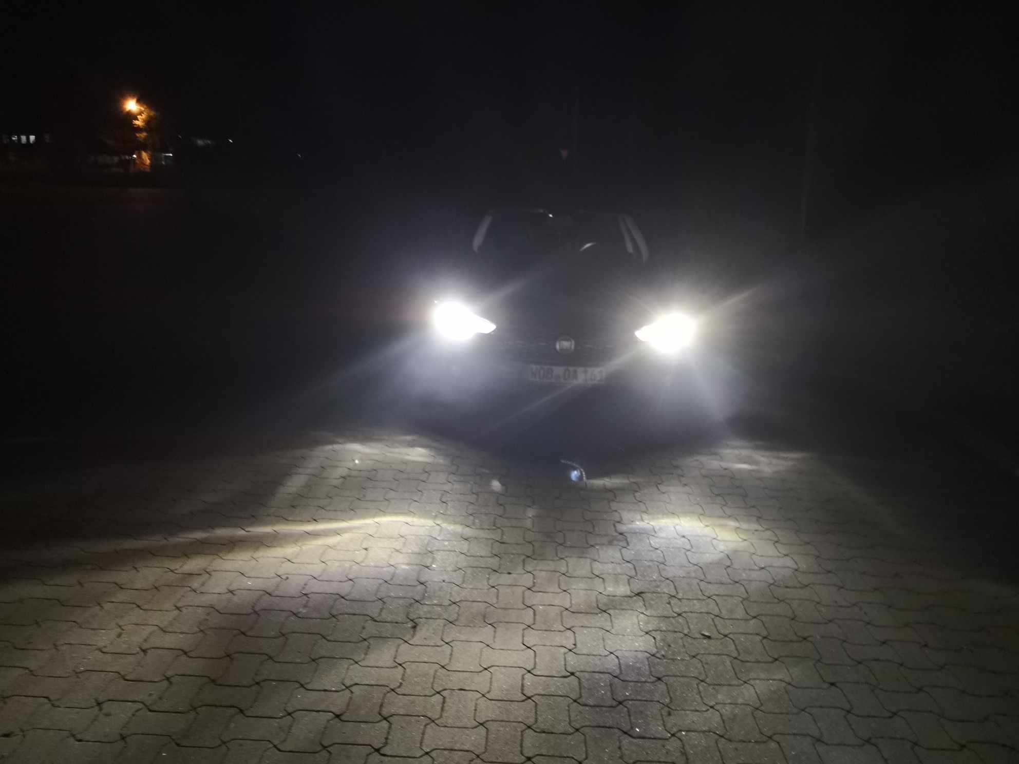

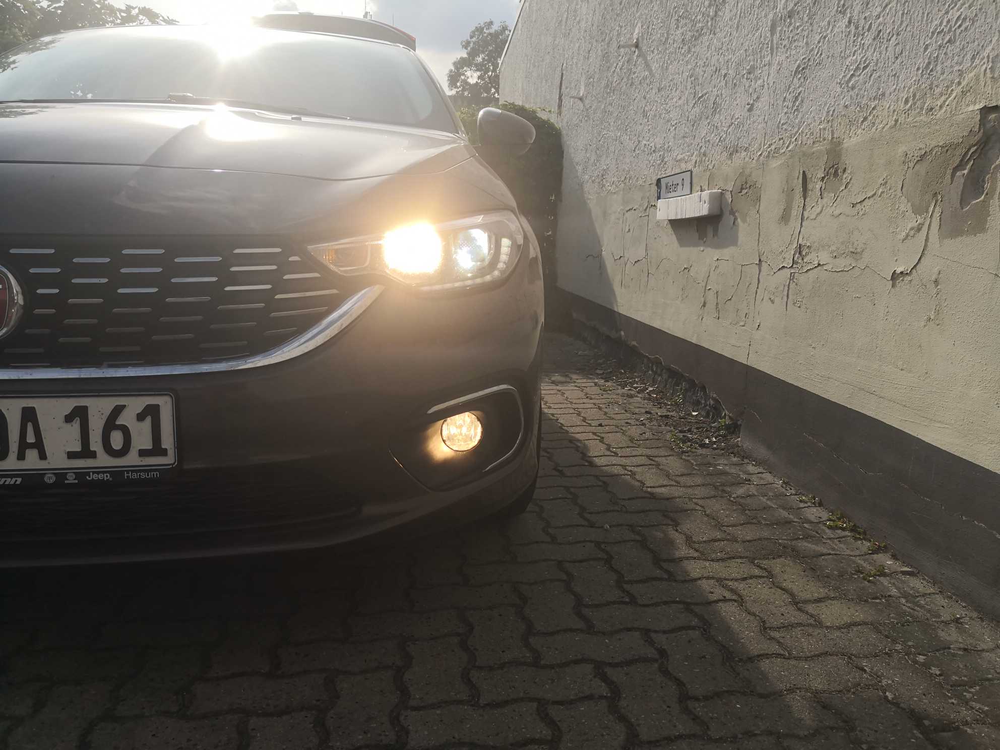

Ja klar, hab sie offiziell beim Freundlichen einbauen lassen!!! Sieht super aus und war nicht teuer!!
Und wie teuer wars??

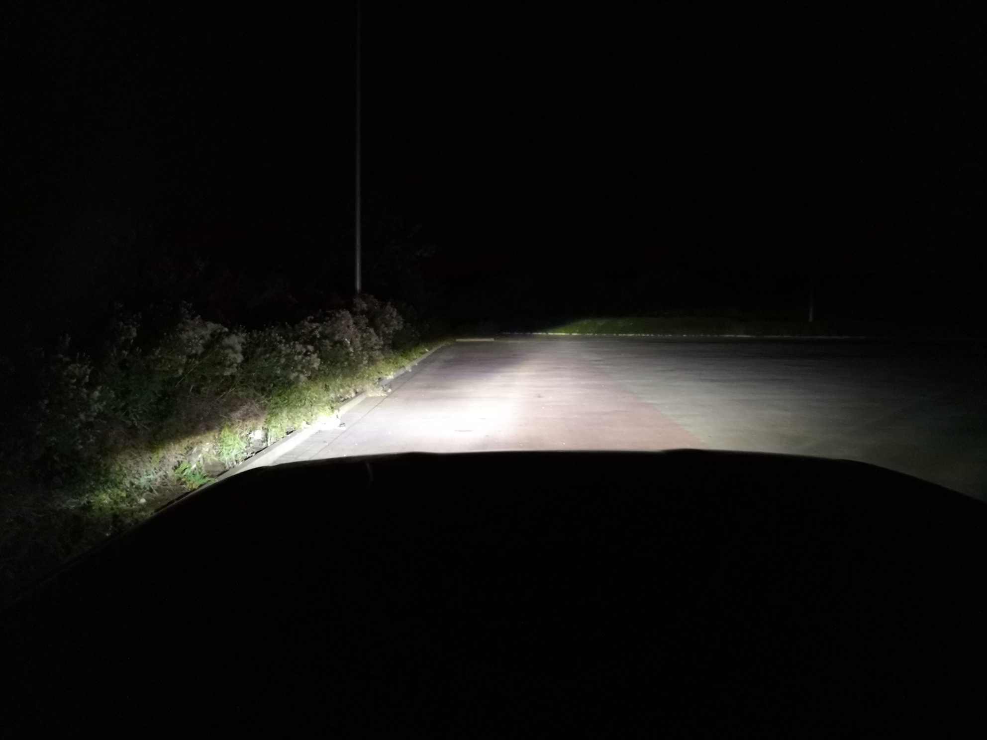

War bei mir das selbe Bild.
Hatte links sehr tief nach dem Wechsel.
Waren so um die 7-8 Umdrehungen.
Die Bilder sind vor der Einstellung.

Ich hatte für alle 4 ca ne Stunde gebraucht, die ersten 30 min davon um rauszufinden dass die Adapter von den LED abgehen
. ( Anleitung lesen ist nicht mein Anspruch
) dann ging’s eigentlich. Luftfilter ausbauen geht ja fix. Magnet an Fahrradspeiche( Standartwerkzeug in meiner Werkstatt) hab ich aber auch einmal gebraucht.

Die Scheinwerfer Leuchtmittel sind ja beide in 2Minuten getauscht Klick klick und fertig.
Also heute erste Ausfahrt
LICHT links viel zu tief rechts ok also keine Aussage sah halt halb gut aus
Nach der Arbeit noch schnell der Prüfbehörde abgebremst und das Gerät worbeigeschoben und die Höhen passend eingestellt.
Jetzt nur noch auf Mond warten.
