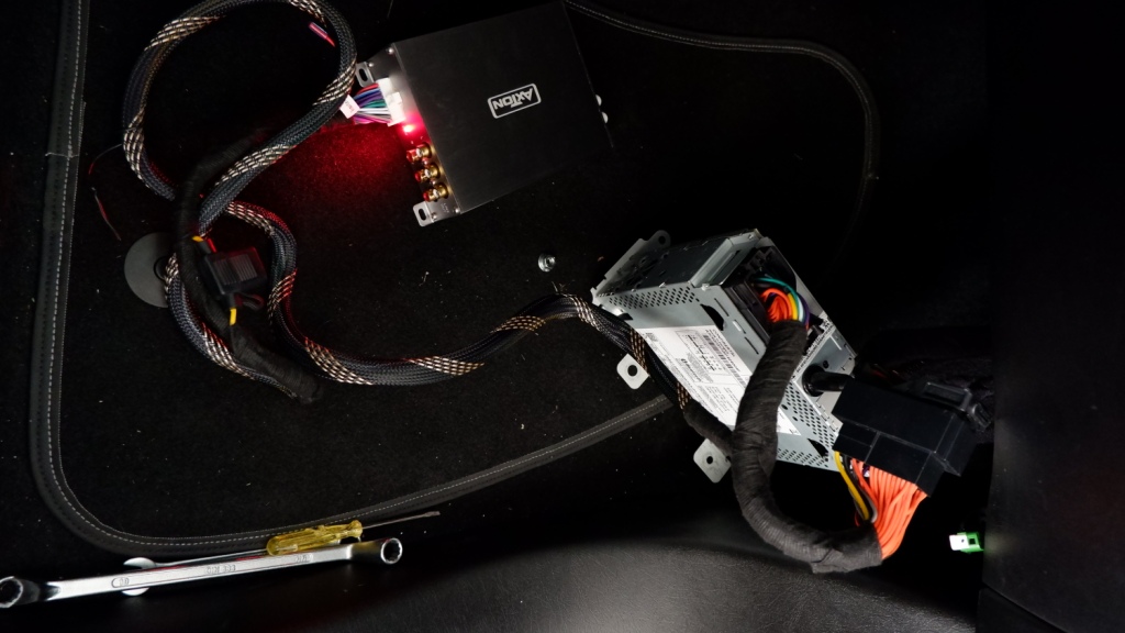

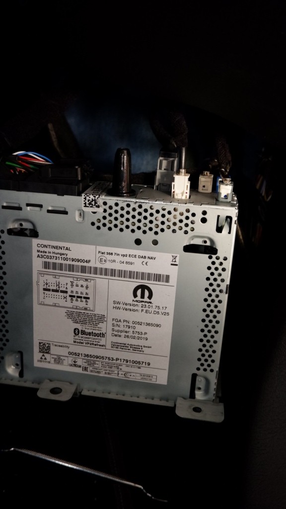

Heute ein neuer Versuch mit einem neuen baugleichen Verstärker und wieder das selbe Problem. Der Verstärker schaltet sich ein aber es kommt nichts aus den Lautsprechern!!!
Nach dem Starten des Autos kommt auch Fehlermeldung "Audioanlage nicht verfügbar"?!(Siehe Foto)Ich vermute mal das der Tipo die Lautsprecher überprüft weil die Parksensoren auch darüber laufen, und die Axton Endstufe mit dem nicht zurecht kommt.
Hat sonst noch jemand deine Idee? Anbei ein paar Fotos von dem Original Kabeladapter. -

Hallo zusammen,
hab mich dieses Wochenende mit meinem Axton Verstärker Einbau weiter beschäftigt. Ich hab mir das Originalkabel bestellt und eingebaut, habe aber das gleiche Problem wie mit dem Match Adapter, das sich der Verstärker mit einschaltet wenn ich das Uconnect einschalte aber es kommt nichts aus den Lautsprechern.
Wollte den Verstärker im Punto meiner Frau testen aber da passt die Steckerbelegung leider überhaupt nicht.
Im Bravo den ich vor dem Tipo hatte war es ein echtes Plug&Play also nur Fahrzeug Kabel dazwischen stecken und alles funktionierte.
Möchte die Axton eigentlich nicht tauschen weil der Verstärker nicht mal ein Jahr alt ist.Bin jetzt echt Ratlos
Habt ihr mit euren Match Verstärken nur alles zusammen gestöpselt und es lief alles?

Was ich noch nicht geschrieben hatte, ich musste bei dem einem ISO Stecker wo Schwarz/Blau/Rot auf dem ISO Stecker sind Rot und Blau vertauschen das die Endstufe überhaupt Spannungsversorgung hat.

Servus zusammen,
wollte heute ebenfalls meine Umbau beginnen bin dabei leider schon beim Einbau des zusätzliche Verstärker gescheitert.
Ich hab mir den Adapter Stecker PP-AC 16a wie ein paar Seiten weiter vorne geschrieben besorgt und zusammen mit meiner Axton a530dsp Endstufe welche ich in meinem alten Auto verbaut hatte angeschlossen.
Nur ist es leider so, das sich die Endstufe zwar einschaltet wenn ich das Radio im Tipo einschalte aber kein Ton aus den Lautsprechern kommt!
Mich würde nun Interessieren ob bei den anderen die sich einen Plug & Play Verstärker verbaut haben sofort alles funktioniert hat?
Es könnte auch sein das der Adapter Stecker nicht für meine Axton Endstufe passend ist obwohl ich glaube das dieser Adapter den Fahrzeug Stecker nur aufsplittet für die ISO Stecker was dann doch egal sein müsste.LG
