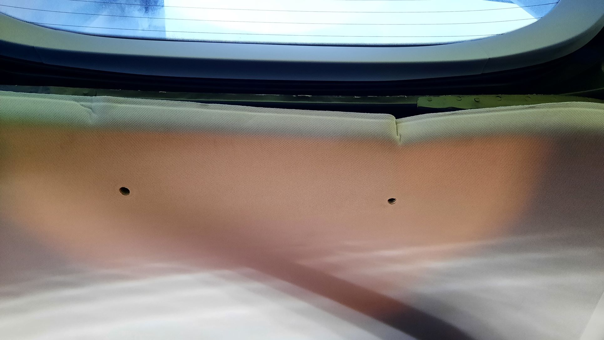

    Es ist wirklich einfach dranzukommen, Kofferraumklappe auf, Dichtungsgummi abziehen bis unter den Himmel, vorsichtig mit der flachen Hand zwischen Dach und Himmel greifen, jeweils einen Finger links und rechts am Clip vorbei und dann mit Gefühl aber entschlossen nach unten drücken. Die beiden Clipse bleiben dabei im besten Fall heil.

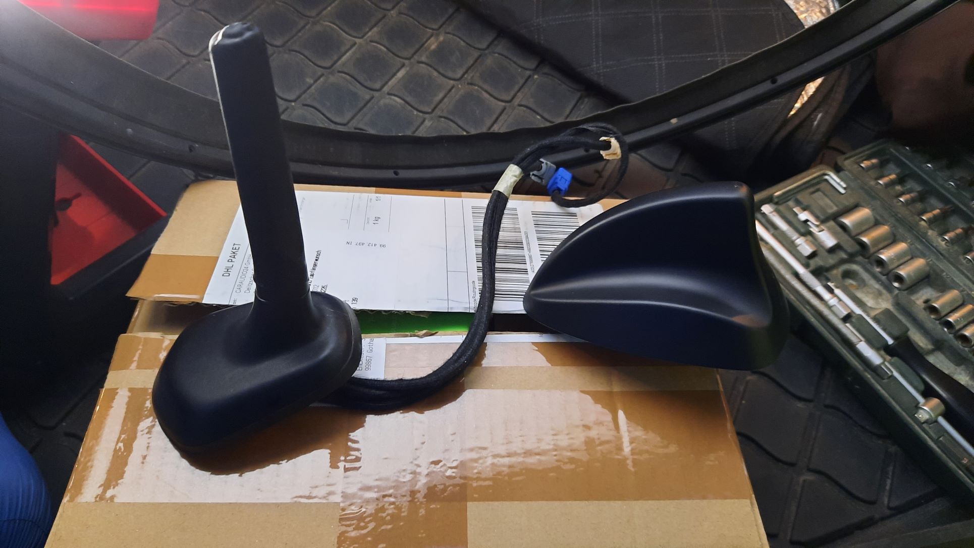

    Mit einem 10er Schlüssel oder Nuß lässt sich die Halteschraube des Antennenfußes lösen, die drei verschiedenfarbigen Fakra-Stecker abziehen und die Antenne vorsichtig vom Dach nehmen. Schon beim Abschrauben konnte ich die Feuchtigkeit an der Antennenunterseite spüren, und das Bild nach abgenommener Antenne auf dem Dach zeigt, dass da wenig bis gar nichts abgedichtet hat.
    Links die alte, rechts die neue Antenne, der Fuß passt genau in den quadratischen Ausschnitt im Dach, die Befestigungskralle hat einen viel größeren Durchmesser als bei der Serienantenne, das verteilt den Befestigungsdruck viel besser auf eine größere Fläche und die Antenne sitzt satt und vollflächig fest auf der Dachhaut.

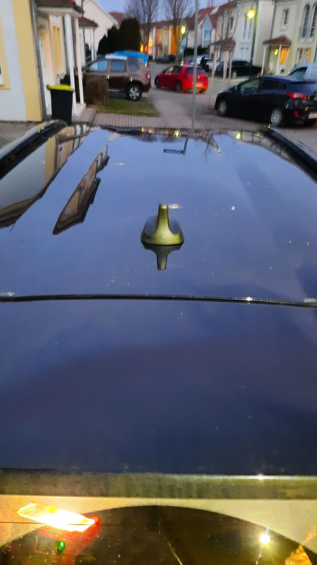

    Und so sieht das gute Stück fertig montiert aus. Werde nochmal Bilder nach der Wäsche und bei besserem Licht machen. Achtet beim Anziehen der Befestigungsmutter (22) auf das Anzugsmoment, nicht übertreiben, das Dachblech ist dünn und sonst kommt nach ganz fest plötzlich nicht ab, sondern durch.
    Empfang bei GPS und DAB ist super, FM wie von vielen schon festgestellt nur Durchschnitt, was bedeutet, dass schwache Sender gar nicht reinkommen, aber die starken Sender sauber und rauschfrei reinkommen.
    Also, Freunde, falls eure Antenne auch abkackt, keine Bange, das kriegt ihr selber hin, und außerdem sieht es einfach nur geil aus.

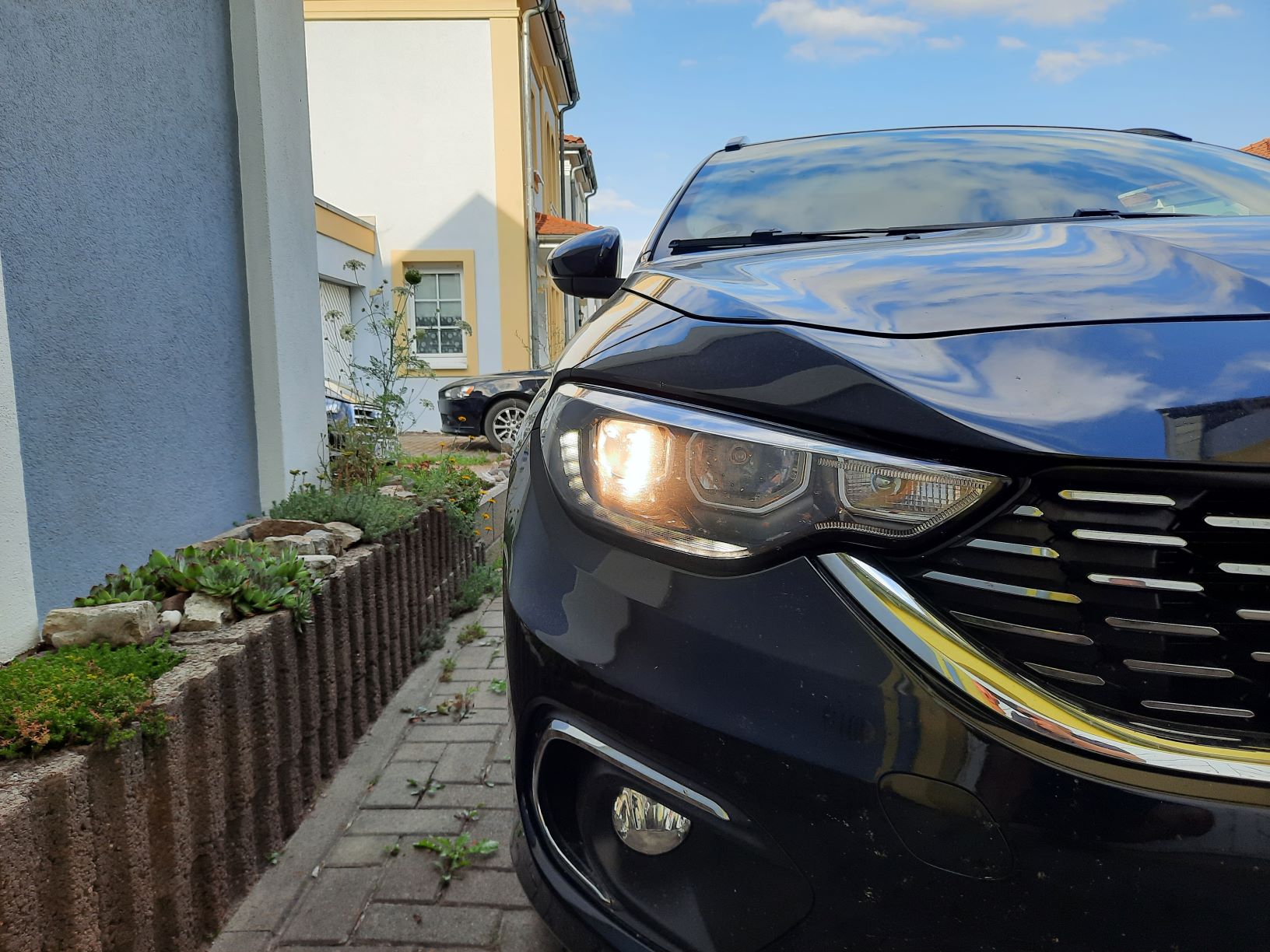

    Lange habe ich gewartet, nun ist es amtlich, die LED Retrofits Ultinon Pro6000 H7 von Philips sind nun auch für den Tipo mit Linsenscheinwerfern zugelassen.
    Nun muss ich mich noch gedulden bis die bestellten neuen LEDs geliefert werden, dann werde ich mir die Finger verbiegen und die neuen reinbauen.
    Bin sehr gespannt, ob die Ausleuchtung und der Kontrast auf der Straße dann wirklich so stark sind wie angepriesen.
    Werde berichten.
