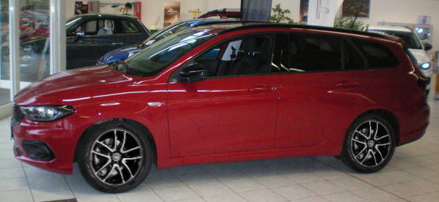

Liebe Tipo-Fans, ich melde mich bei euch wieder. Jetzt habe ich eine Felge gefunden, die mir sehr gut gefällt und ein echtes Schnäppchen ist.
Bevor ich sie aber Bestelle, möchte ich noch eine kleine Runde machen und fragen, ob jemand von euch mit diesen Felgen schon Erfahrungen hat? Falls wer sie auf seinem/ihrem Tipo hat, würde ich mich über Fotos sehr freuen!
Und noch eine letzte Frage: Welche Parameter der Felgen sind gut für die Tipos? Ich habe Felgen mit ET 35 und auch mit ET 38 gesehen, die für Tipos empfehlen wurden und Lochkreis mit 5x98 und 5x100

Ja, ich war auch wegen der schwarzen Farbe ziemlich unsicher.. Die erste Felge, die Mahatma gezeigt hat gefällt mir sehr gut! Sowas hätte ich mir ursprünglich auch vorgestellt.

Ich komme mit einer Frage zu euch, vielleicht wird mir die Entscheidung mit euer Hilfe leichter fallen.
Ich bin gerade beim Felgenkaufen zu meinen vorhandenen Sommerreifen. Was denkt ihr, welche Felge würde zu meinem roten Tipo passen?
Auf dem ersten Bild ist das Dotz Shift Pinstripe Red, auf dem zweiten ist ein Dotz Kendo. (Auf dem zweiten Bild sind die Felgen wegen dem Konfigurator leider etwas dunkler als sie in der Wahrheit sind). -
