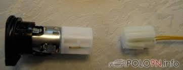

    Du meinst sowas hier...gell?
    War mir bis dato fremd, kannte wie gesagt nur die Kabelschuh Variante....liegt wohl daran das ich das letzte mal vor ca. 30 Jahren Strom vom Zigarettenanzünder für nen kleinen EQ abgezweigt habe...

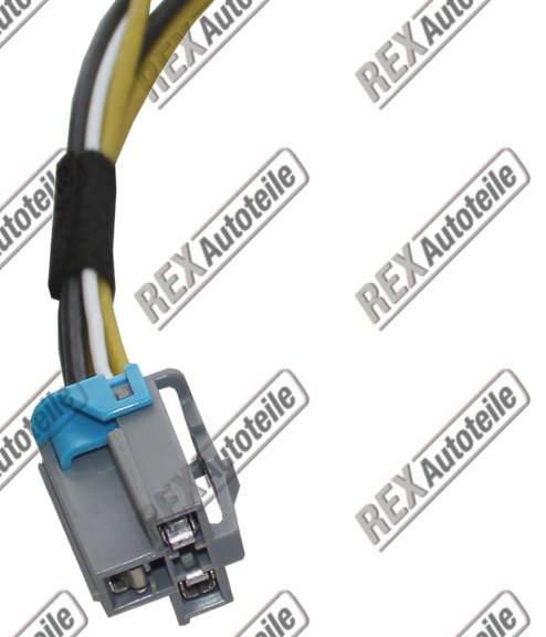

    Ich hab in der Vergangenheit schon ein paar Fiat Stecker nachträglich in diversen Puntos verbaut, allerdings gibts bei den aktuellen Tipos u.a. halt andere Stecker wie auf dem angehangenen Foto.
    Rex möchte 50€ :S ich mach mal vorab Kabelschuhe dran bis ich was passendes gefunden hab.

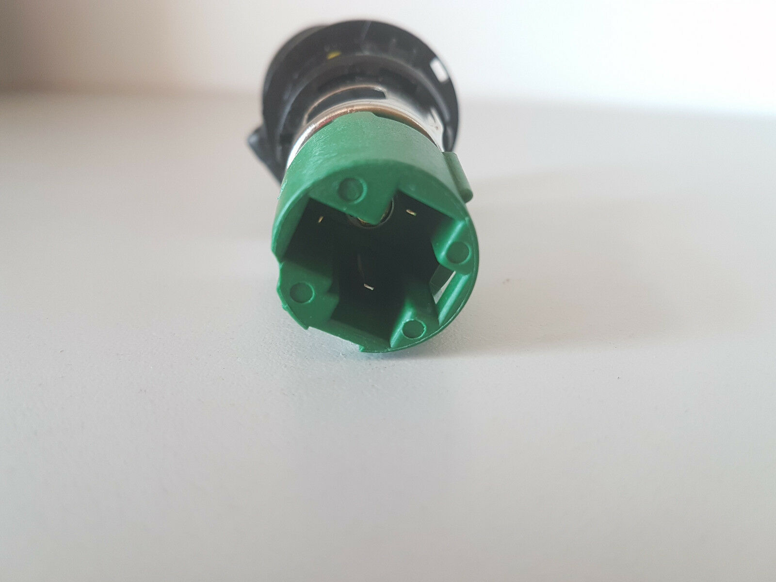

    Ich hab das fertig gecrimpte Kabel allerdings hinten durch den Sicherungskasten gesteckt, nachdem ich diese gelbe Stecksicherung entfernt habe...
    Ein paar fragen hätte ich noch, wo habt ihr das Massekabel fest gemacht? Einfach an einen Ringkabelschuh gecrimpt und auf die Schraube hinter Sicherungskasten gesteckt? (wie ich auf dem Foto)
    Habt ihr ne Ahnung wo ich den Originalstecker her bekomme? Ich hab mir eine originale Zigarettenanzünderdose besorgt und möchte diese zwingend mit dem Originalstecker befestigen!...ich hab bei dem neuen Auto einen leichten Perfektionfimmel :) und hab es mir echt nicht so schwer vorgestellt an so einen Stecker zu kommen da der ausschließlich bei neueren FCA Fahrzeugen verbaut wird...
