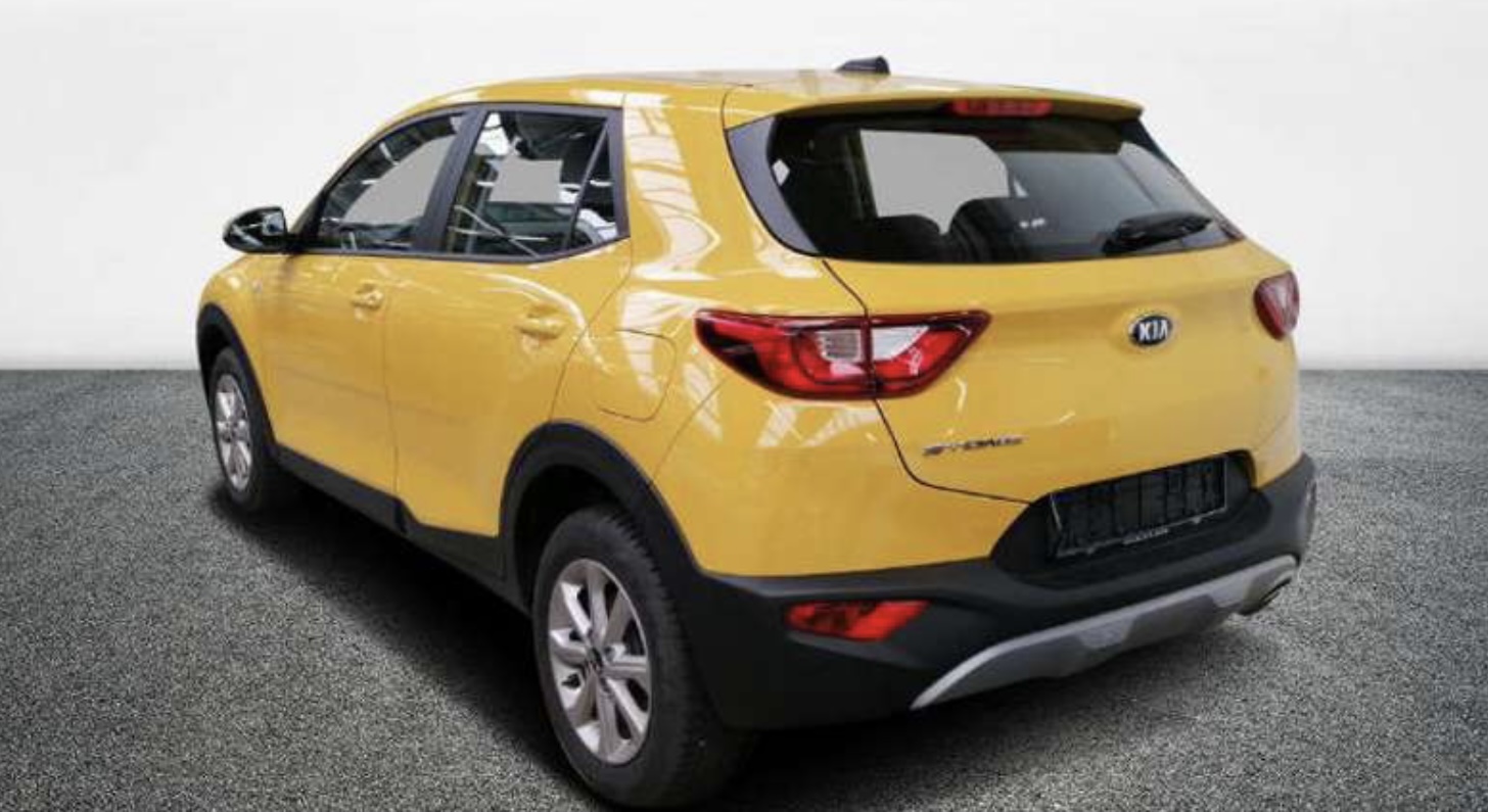

    12.000 € würde ich jetzt nicht unbedingt als teuer ansehen. ;)
    Gut… es ist die Basis-Ausstattung „Edition 7“, die allerdings gleichwertig mit der Lounge-Ausstattung des Tipos ist (mit Ausnahme der Klimaautomatik, der Rückfahrkamera und des Regensensors)
    Der Motor ist ein solider 1.2 l Sauger mit wahnwitzigen 84 PS.
    Für unsere 80-90% Stadtfahrten völlig aussreichend.
    Naaaaa ne, Familienkutsche oky aber teuer finde ich. Und zu viele Assi´s für meinen Geschmack.
    Der Stonic ist 22 cm kürzer als der Tipo HB. Also nicht wirklich eine Familienkutsche. Und Assistentssysteme hat der auch keine. :whistling:
    Wenn er da ist gibt es ein paar Bilder in einem separaten Thread.
    Der Golf hing leider an einer Solar-Ladesäule und da heute keine Sonne schien, war die Batterie leer und ich hab dann doch den Tipo wieder mitgenommen. :D
    Außerdem hat mir auch mein Bankberater den Vogel gezeigt und „NJET!“ gesagt.
