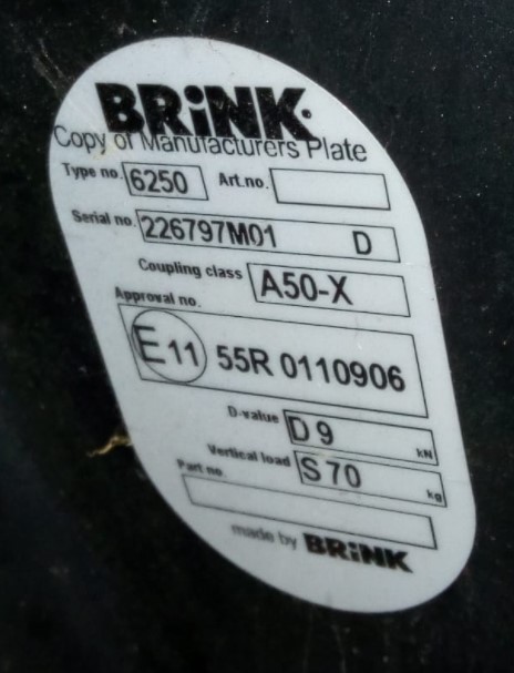

Mit 88KW und jetzt 1200 kg bei 12% wird einfach 1600 kg bei 8% gerechnet und meine Anhängekupplung 70 kg und D 9 hat würden die Bedingungen erfüllt. -

Da würde dann "Erhöhung der Anhängelast auf 1.600kg bei 8% Steigung. D-Wert 8,43kN und 64kg Stützlast mindestens erforderlich. (9,00kN und
70kg vorhanden)." bringen.Da bei dem Gutachen ja niemand mein Fahrzeug anschaut sondern erst später der Mitarbeiter vom TÜV ist der Frage ob sich der Gutachter seine Weisheit auch nur aus einem COC Papier holt.
