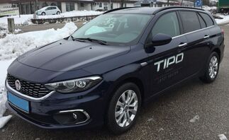

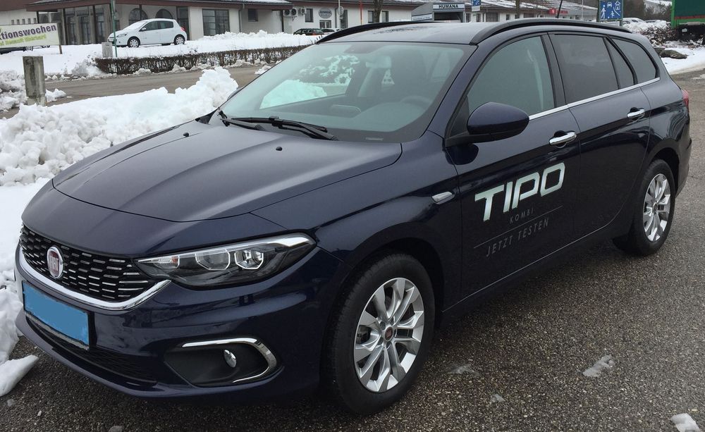

    Hallo möchte mich kurz vorstellen, nachdem ich bereits seit Tagen in dem Forum herumgrabe.
    Bin 42 und leben im Weinviertel in Österreich.
    Bin seit 17.2. Besitzer eines Tipo Kombi Lounge 1.6 Multijet 120 PS.
    Er durfte meinen viel geliebten Stilo MW BJ 2005 ablösen. Den Kofferaum mit der geteilten Heckklappe werde ich vermutlich noch länger vermissen :(
    Ansonsten fühle ich mich mt dem Tipo ganz wohl nach den 1.000KM. Bin gespannt auf hoffentlich viele KM ohne Probleme.
