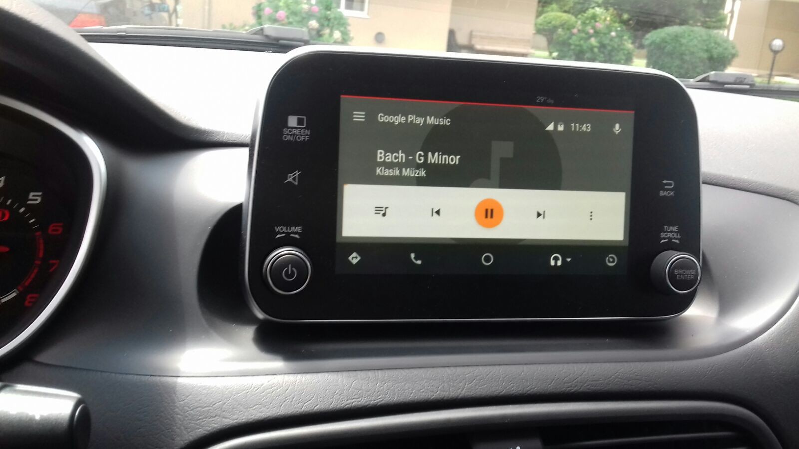

Hallo Jungs,
ich habe mein Android Auto mit meinem 7" UConnect verbunden.Hier ist die kurze Anleitung dafür; (Bj 07.2017)
- Installieren Sie das Android Auto app auf ihr Android Handy. klicken Sie hier
- Öffnen Sie das App auf dem Handy und folgen Sie den Anleitungen. Dann fragt die App Sie um die Verbindung ihres Kabels an das Fahrzeug.
- UConnect erkennt das Handy und erscheint auf dem Bildschirm " bitte die Führungen verfolgen "
- UConnect versucht auf ihr Handy zuzugreifen, lassen Sie es zu.
- UConnect schaltet ihre GPS und Bluetoothverbindungen automatisch ein.
- Hier sind die erlaubten Apps: Google Musik, Maps, Spotify, WhatsApp und alle Anruffunktionen und usw... (Bilder sind angehängt) -
