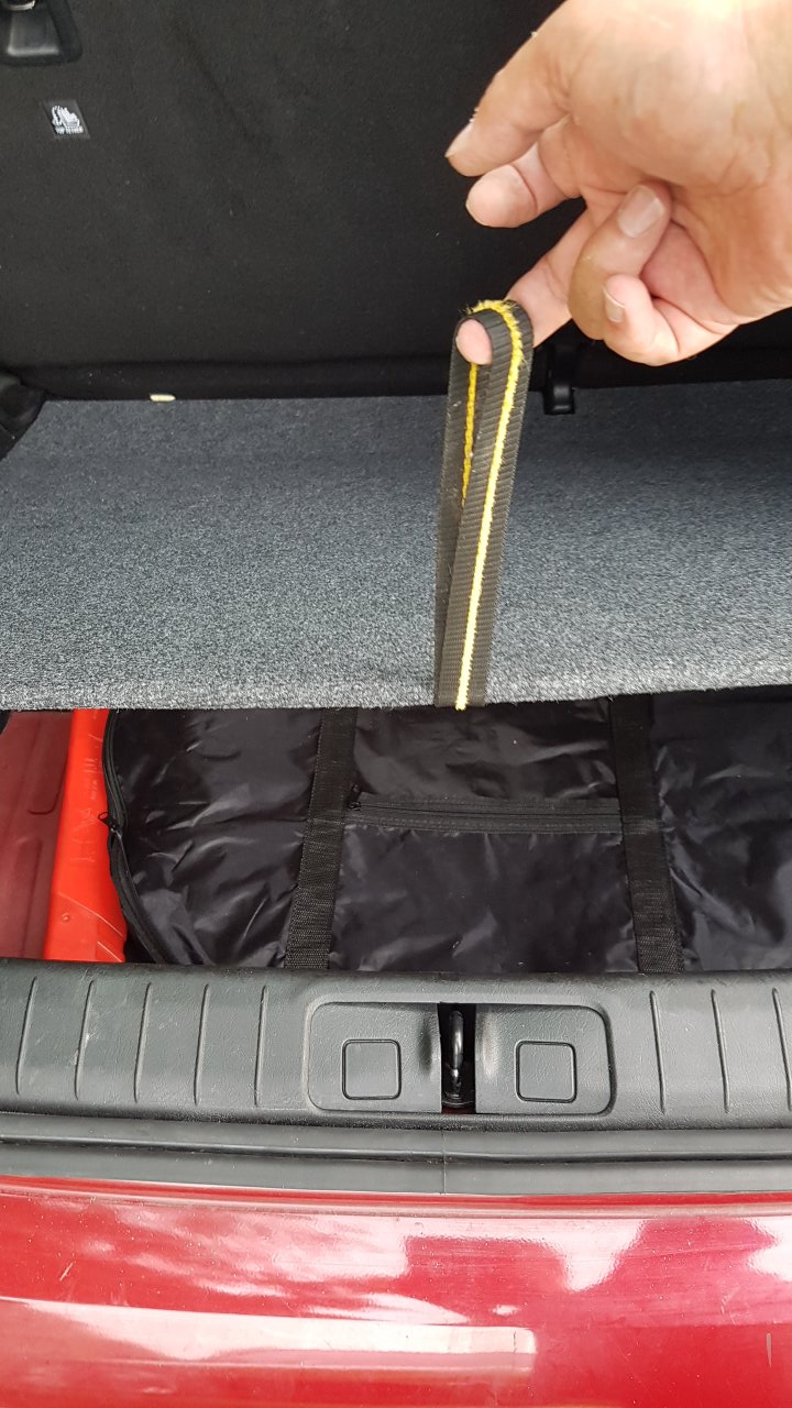

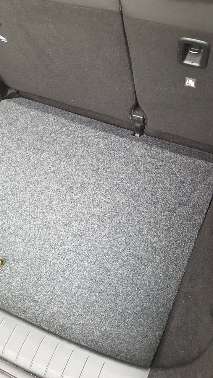

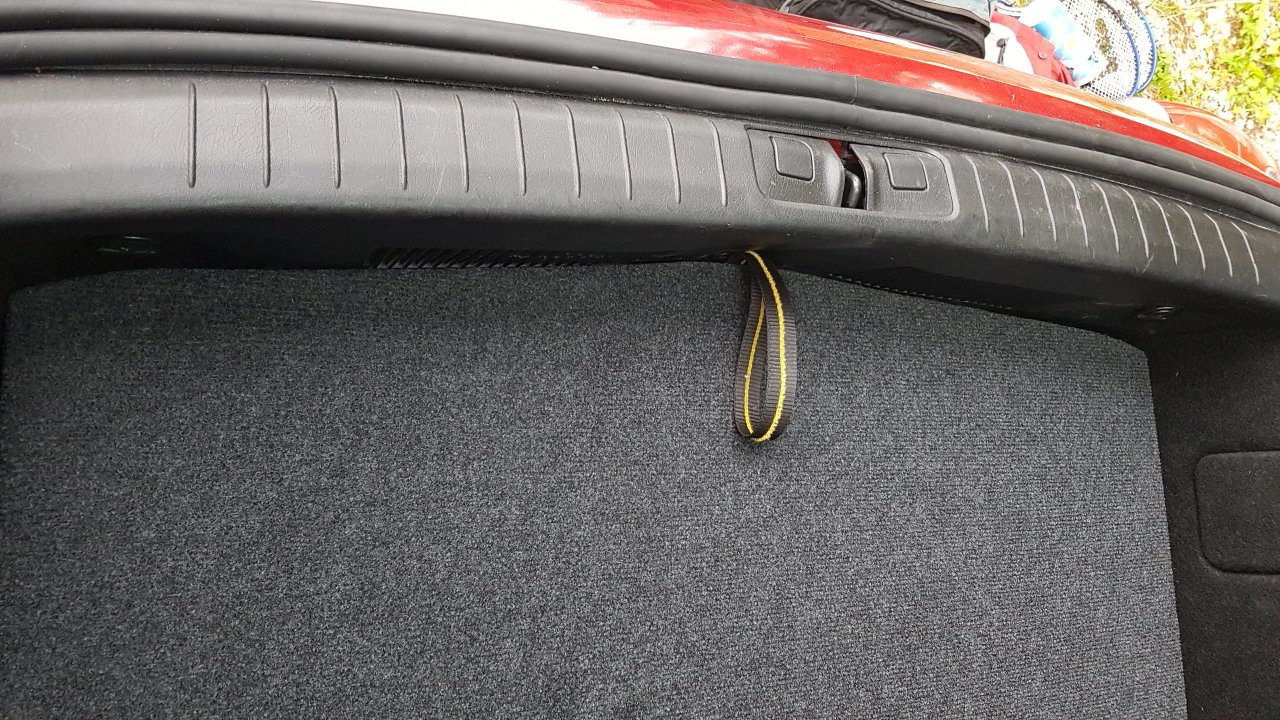

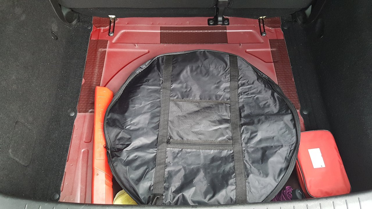

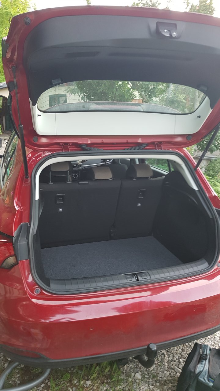

Es gibt eine Lösung: In die Radmulde passt horizontal ein vollwertiges 16" Rad. Das Ersatzrad schaut dann aber 4 cm aus der Mulde. Habe mir selbst einen passgenauen Kofferraumboden dazu gemacht. Die Tiefe des Ladebodens ab Ladekante beträgt dann 16 cm - immer noch tief genug - siehe Bilder.
