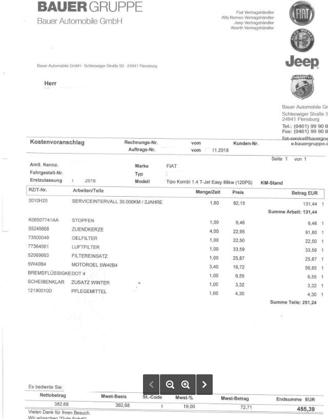

Anbei mal die Kosten der 30.000 km / 2 Jahre Inspektion ganz aus dem hohen Norden.
Mopar Gutscheine kennen sie nicht und selbst die Original teile besorgen oder mit bringen wird nicht geduldet.
Für Fiat schon ne Summe.... Mit dem Wagen an sich bin ich zufrieden nur die Werkstatt Kosten erinnern mich an andere Anbieter.....
Fiat Partner Flensburg
455 €
