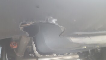

    Ich denke das wird nicht allzulange gedauert haben, ist wahrscheinlich direkt beim Abholen auf der Heimfahrt von Frankfurt nach Ulm passiert.
    Ich hab das ganze auch nur rein zufällig gesehen, als ich neulich unters Auto geschaut habe, ansonsten sieht man es nicht.
    Aufgesessen bin ich nirgends, hat ja auch mit dem Schadensbild nichts zu tun.
    Habe aber bereits morgen einen Termin beim Händler ausgemacht, mal schauen was die dazu sagen.

    Neue Schürze hilft in diesem Fall ja auch nur wenig.
    Das Aufpuffrohr ist einfach falsch :evil:
    Liebe Tipo-Freunde,
    ich habe ein Problem und wollte mich erkundigen, ob noch jemand außer mir betroffen ist.
    Habe mich im Forum umgesehn und keinen Beitrag diesbezüglich gefunden.
    Die Heckschürze meines Tipo ist durch den Auspuff angeschmort.
    Ich vermute eine falsche Montage des Aufpuffrohrs, weil dieser direkt auf die Schürze bläst.
    Wie sieht die Einbausituation bei euch denn aus? Ist euch dieses Problem bekannt?
    Freue mich über eure Rückmeldungen.
    P.S.: Bitte verzeiht mir die schlechten Bilder, aber ich glaube, das Problem ist sichtbar :)
