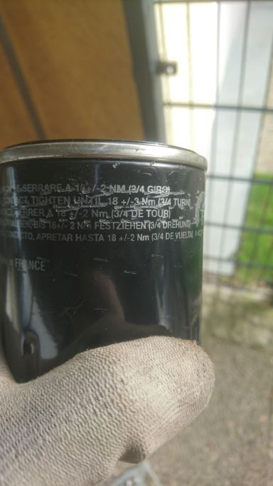

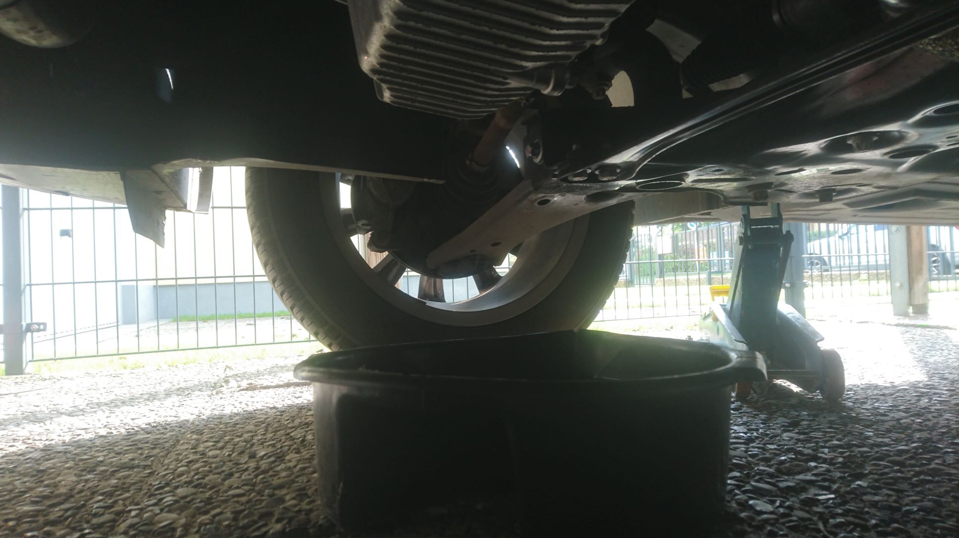

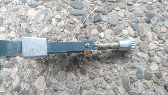

dann Öl ablassenUnd dann kam der Ölfilter ran. Nachdem die Ölblassschraube schon angezogen war, als gäbe es kein morgen, versagte dann man Ölfilterschlüssel. So sehr war der Filter angeknallt. Das Werkzeug hat über 15 Jahre treu seine Dienste gemacht. Aber ich konnte es retten.
Ölfilter werden nur mit ca. 20 Nm angezogen, das hier war jenseits davon.
Nun ja, jetzt ist neues Öl drin. Nächtes mal geht es leichter.
Btw. Warum der Ölfilter so bescheuert angeordnet ist, dass das Öl dann schön am Ölwärmetauscher herunterlaufen muss, weiß auch nur Konstrukteur.
Ursprunglich war der Filter beim Fire-Motor unten angeordnet und das Öl konnte schön direkt in die Auffangwanne abfließen.
