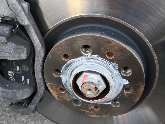

  • Dünn auftragen. Die Keramikpaste ist sehr ergiebig.

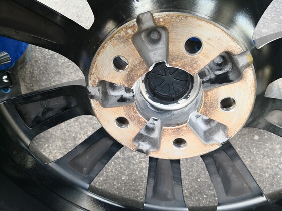

  • In der Alufelge auch ein bisschen Keramikpaste verstreichen.

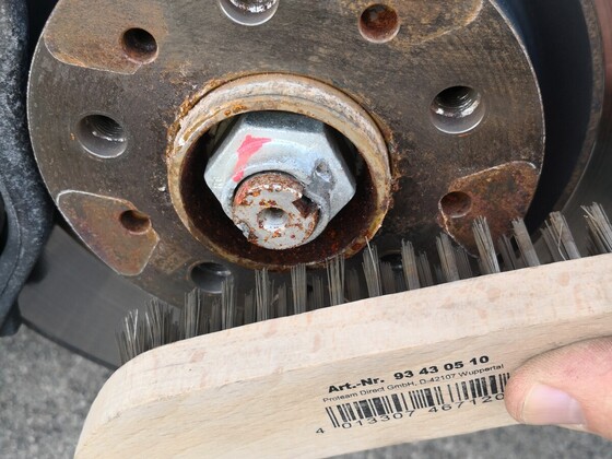

  • Mit der Drahtbürste sauber machen.

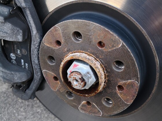

  • Verrostete Radnarbe.

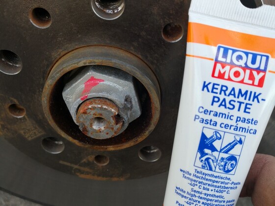

  • Keramikpaste. Bei modernen Autos mit ABS/ESP keine Kuperpaste mehr verwenden!
