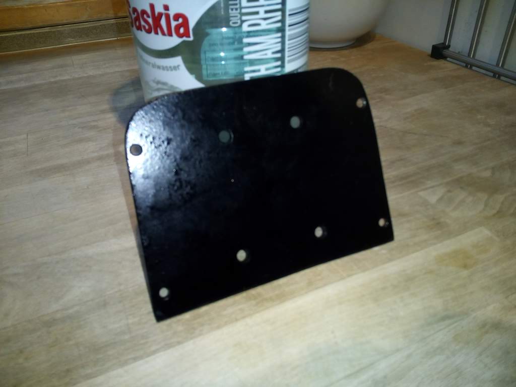

Um die Armlehne in der für mich richtigen Position zu befestigen, habe ich diese Adapterplatte aus V2A-Blech gefertigt, und schwarz lackiert. So paßt die Höhe zum Sitz, und die Lehne ragt weit genug nach vorne Richtung Fahrzeug-Nase. Damit habe ich den überarbeiteten Lehnensockel auf dem Rahmen des hinteren Fachs verschraubt. Falls ich die Lehne irgendwann einmal nicht mehr haben will, muß ich nur den Rahmen austauschen, und die Mittelkonsole bleibt unbeschädigt. :thumbsup:
