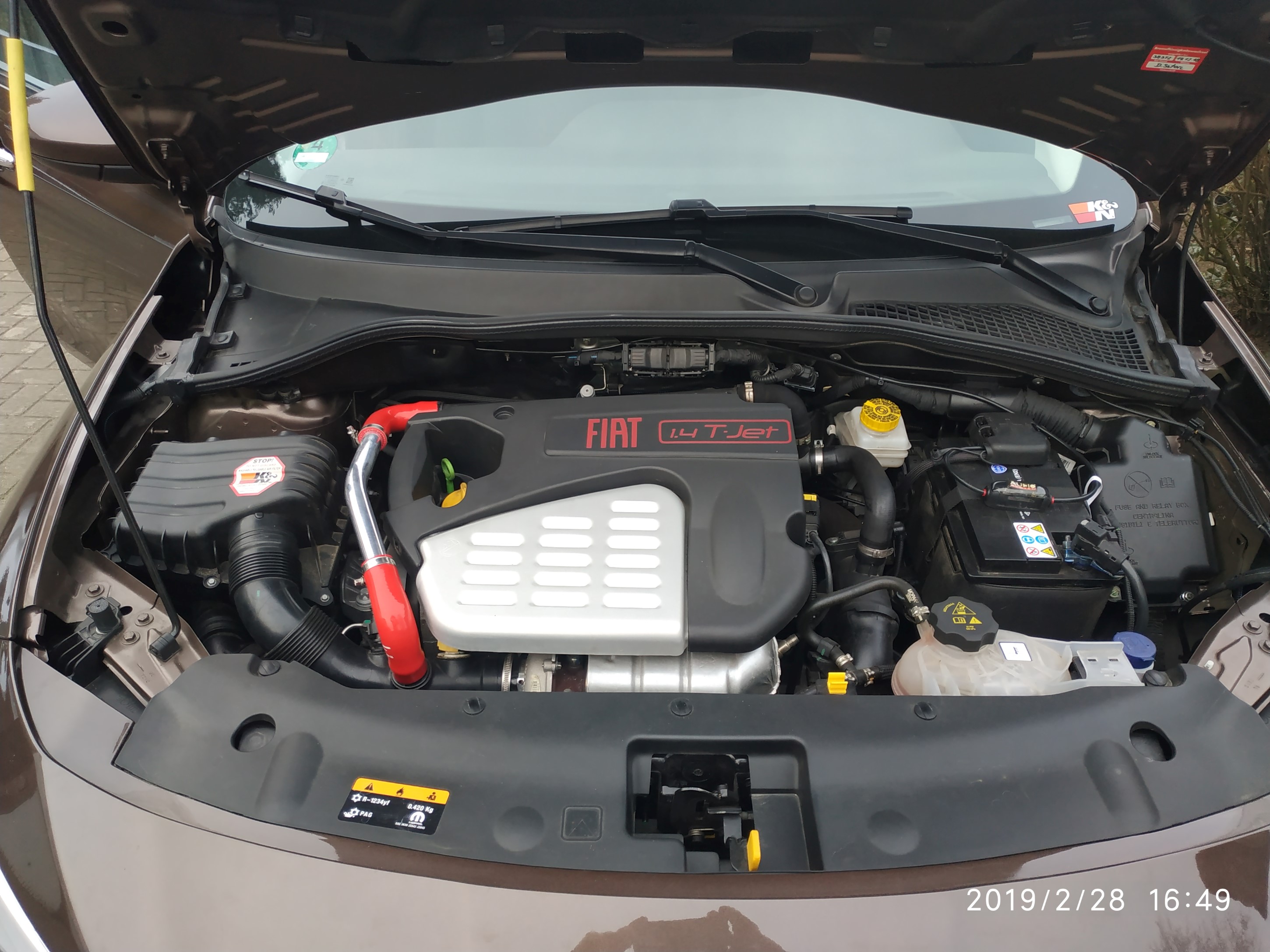

So ich hab mir jetzt den roten Umluftschlauch mit dem Alurohr von HG-Motorsport gekauft. Der ist eigentlich vom Grande Punto 199.
Ich sag mal so...wirklich passgenau ist dieser nicht. Der untere Schlauch müsste etwas mehr gebogen sein. Weil so hab ich eine leichte Verformung im Schlauch. Das Alurohr musste auch mit dem Knick etwas nach oben gerichtet werden. Desweiteren mussten die Aufhänger des Standardschlauches entfernt werden. Die vier beigelegten Rohrschellen passen auch nicht. Also für das Alurohr passen die (beigelegt 20-32mm), aber für den Anschluss am Motor und Ansaugtrakt musste ich andere Schellen kaufen (32-50mm).
Aber alles im allem finde ich das recht hübsch.
Vielleicht werde ich demnächst noch das Aluteil von der Motor Abdeckung polieren/schleifen, damit es mehr glänzt?!?! Und rechts die beiden Schläuche auch noch gegen Rote austauschen...Und das ganze Gelb muss aus dem Motorraum verschwinden
Das artet bald wieder in Arbeit aus
