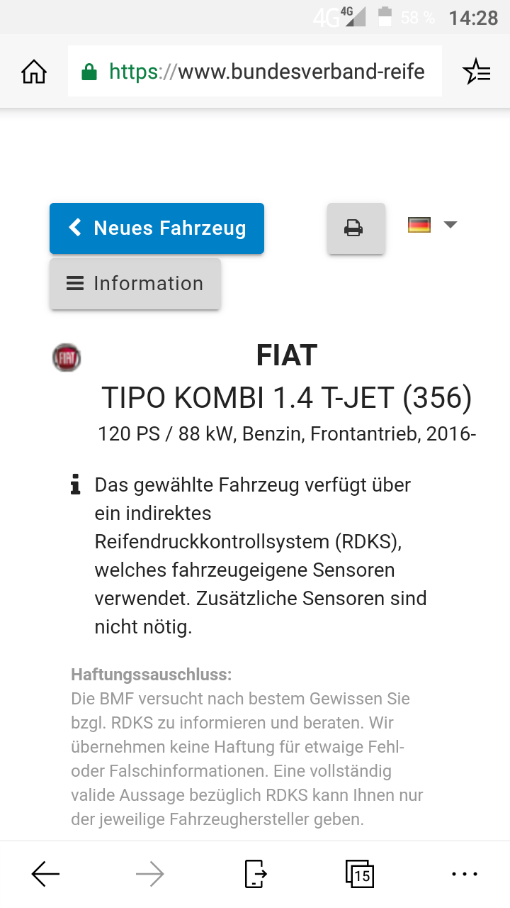

Sprich, der Tipo hat ein RDKS-System verbaut, welches "nur" Störungen (wenig Luftdruck) über eine Kontrollampe im Tacho (platter Reifen) anzeigt.
Jawoll, so ist es. Beim Tipo gibt´s nur das "günstige" RDKS ohne Drucksensoren. Ein Luftdruckverlust wird lediglich als Differenzwert aufgrund des veränderten Reifenumfanges vom ABS-Sensor im Vergleich zu den übrigen Rädern erkannt und dann im Display angezeigt.

Technische Frage mit Termin? UiuiuiWie die Anderen bereits schrieben, hat der Tipo nur indirektes RDKS. Sprich du siehst keine BAR Angaben, sondern wenn Luftverlust ist erscheint eine Warnmeldung im Kombiinstrument das der Luftdruck kontrolliert werden muss.

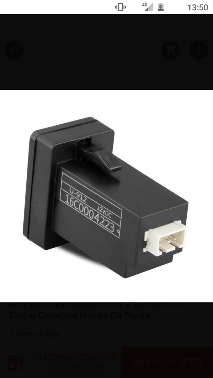

Alternativ könntest du dir so etwas einbauen (lassen)

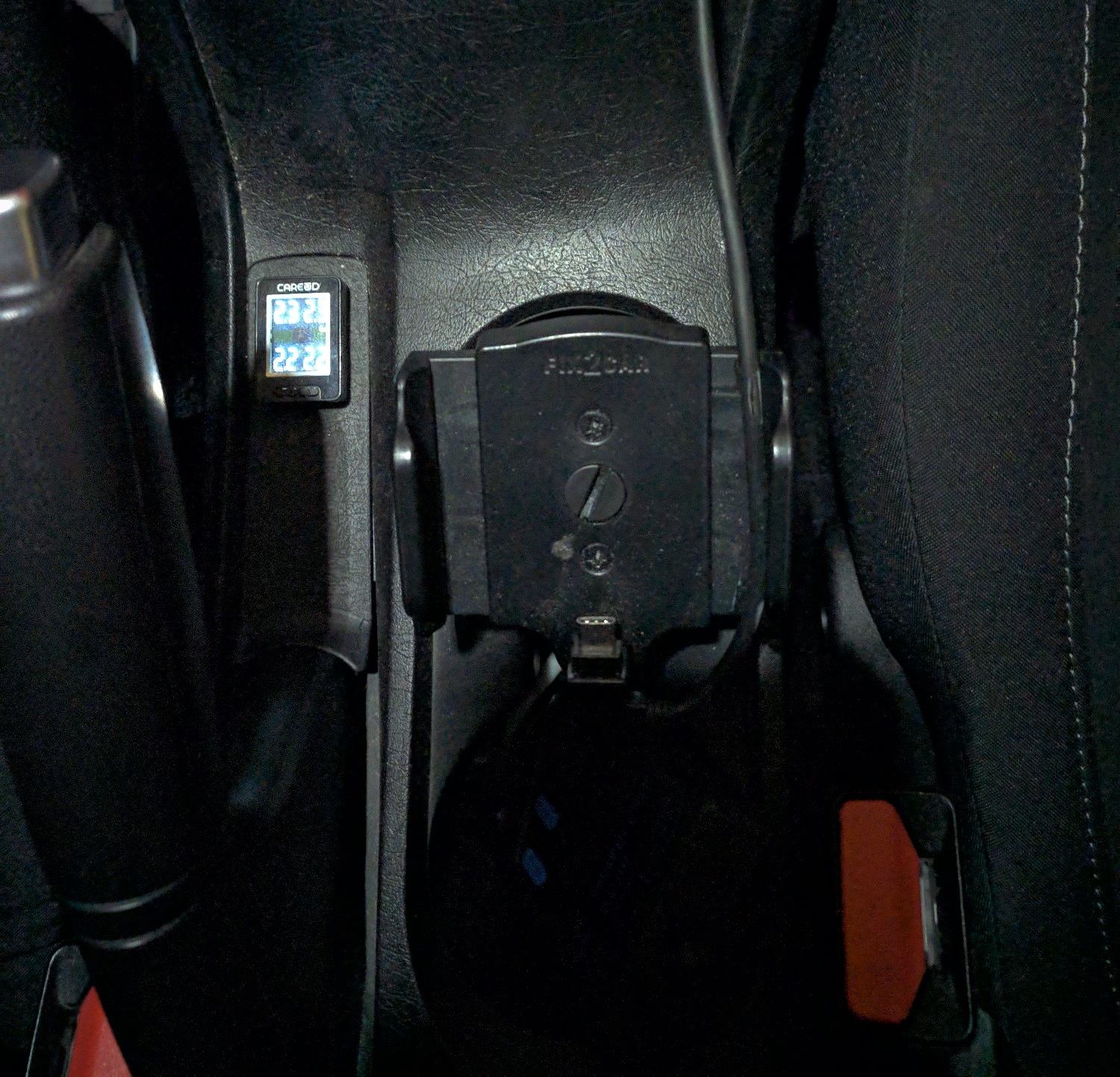

https://www.amazon.de/Bogget-Drahtloses-Reifendruckkontrollsystem-eingebetteten-LCD-Display/dp/B07YDND37D/ref=sr_1_30?__mk_de_DE=ÅMÅŽÕÑ&crid=35XVDUPTWEG7T&keywords=careud+tpms&qid=1577973412&sprefix=careud+t%2Caps%2C169&sr=8-30Fahre ich seit einiger zeit ohne Probleme. (ja bitte nicht wieder eine Diskussion über Sinn/Unsinn lostreten)
Ich fühle mich damit "sicherer" weil ich den genauen Luftdruck immer im Blick habe. (vor allem für die Sommerpellen mit sehr flachen 225/35R19
Das sieht doch mal richtig gut aus!

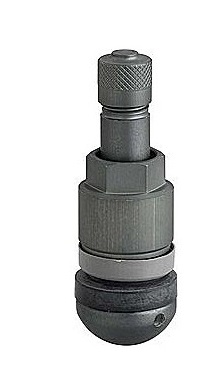

Ich habe extra gewartet bis das System einen Mucks von sich gibt, deswegen ja auch das "Test". Jetzt ist mir bekannt, dass es in meinem Tipo Mist ist. Beim nächsten Reifenwechsel gibt es so etwas wie von 19"wheeler gezeigt. -

Ich bin Fiat dankbar, dass sie beim Tipo nur ein passives RDKS verwenden, Stichwort Felgenkauf.
