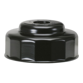

  • Nicht vergessen, den neuen Ölfilter nur handfest anziehen und dessen Dichtung vorher mit etwas Öl zu bestreichen.
    Hast du das Auto vor dem Ölablassen wieder vom Wagenheber genommen? Das Fahrzeug sollte dazu nämlich möglichst waagrecht stehen.
    Auch wäre noch interessant zu wissen, welche Schlüsselweite der Ölfilter hat, zwecks passendem Ölfilterkappenschlüssel.
  • Ja, das ist meistens das Problem, dass die ganzen Zuberhör-Hersteller gerne mal ihr eigenes Süppchen kochen und die Öl filter dann eine minimal andere SW haben. Ich mag aber passende Ölfilterkappen trotzdem lieber als diese ganzen Universal-Schlüssel.

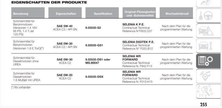

  • Also ich fahre nur Öle die auch die Freigaben haben.....der Ford hat ein anderes Öl wie der Smart beide 5W30 , meine Fiats 5W40, der Mini 5W30, der Vectra 5W30 und der Astra 10W40 .......somit habe ich 6 verschiedene Ölsorten in meiner Garage stehen.... ^^ ^^ ^^
  • Die Zeit muss ich mir nehmen. Ob ich jetzt zu meinem Händler oder Werkstatt fahre, dann wieder Heim in die Arbeit oder sonst was und dann später wieder hin und das Auto holen, oder ob ich die Stunde selber investiere und es selber mache.
    Gut ich muss sagen, ich habe auch die Möglichkeit dazu. Mein Vater hat eine Bühne ;)
  • mir ist im Prinzip auch egal wer was für Öl in sein Auto kippt...
    und auch Meinungen sind völlig irrelavant.
    Wenn es zu einem Schaden kommt und FCA könnte eventuell das Motoröl als Schadenverursacher in Betracht ziehen ist denen völlig Egal was dein Werkstattmensch für eine Meinung zu 5W30 hat oder was er bedenkelos fahren würde...
    laut FCA kommen folgende Öle in den Tipo und das alleine zählt für FCA im Steitfall...
    und da steht nun mal eindeutig für den 1.4er 5W40 mit den Eigenschaften nach ACEA C3 / API SN und der (FCA) Spezifikation 9.55535-S2.
    Wenn du dann dort 5W30 rein kippst und das Öl keine Freigabe nach diesen Eigenschaften UND Spezifikatione hat geschieht das auf eigenes Risiko.
    Das hat nichts mit Meinung oder Gefühl zu tun. Das sind Fakten.
