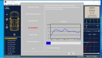

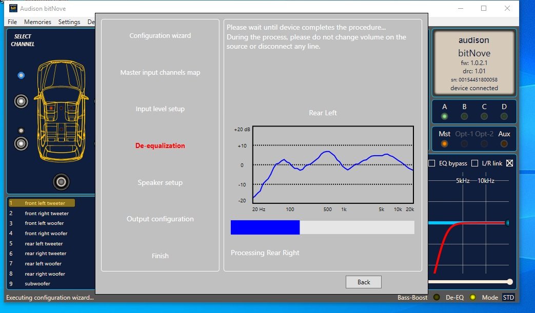

    man muss auch bedenken das der tipo anscheinend schon klang technisch vermessen wurde (siehe bilder)
    dies wurde eher schlecht wie recht gemacht... da zb der fehlende hochtöner durch viel zu starkes anhöhen der dementsprechenden Frequenz ersetzt wurde...
    normalerweise geht man eher ins negative und zieht dafür die anderen frequenzen nach unten um ein übersteuern zu verhindern (auch clipping genannt)

    eine endstufe die das simulieren eines lautsprechers kann (sonst meckert das radio und schaltet dir alle lautsprecher ab und es geht gar nix mehr)
    oder einen Soundprozessor der diese enorme erhöhung wieder ordentlich ausbügelt
