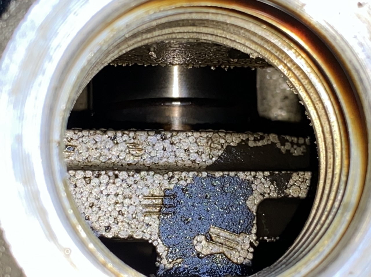

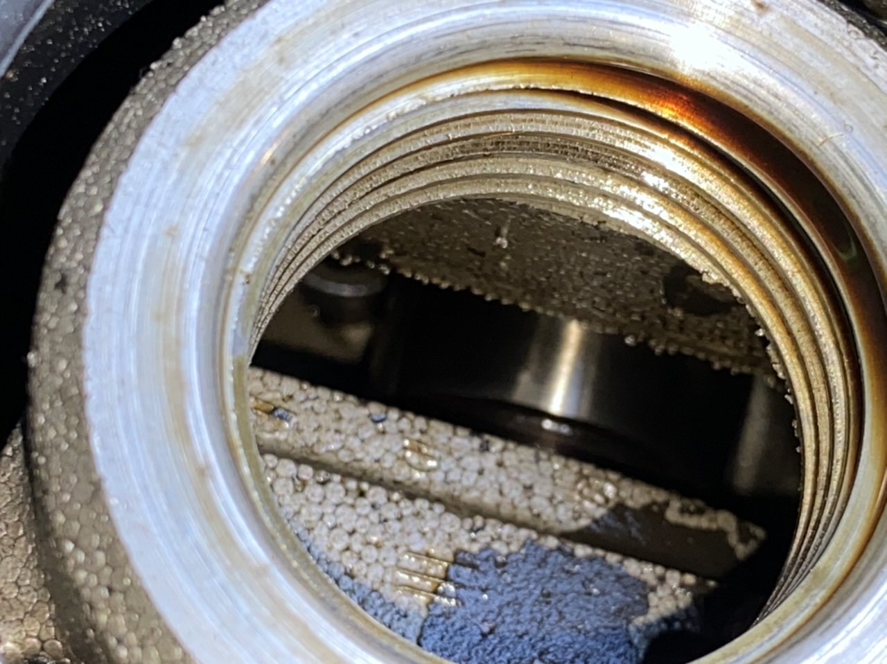

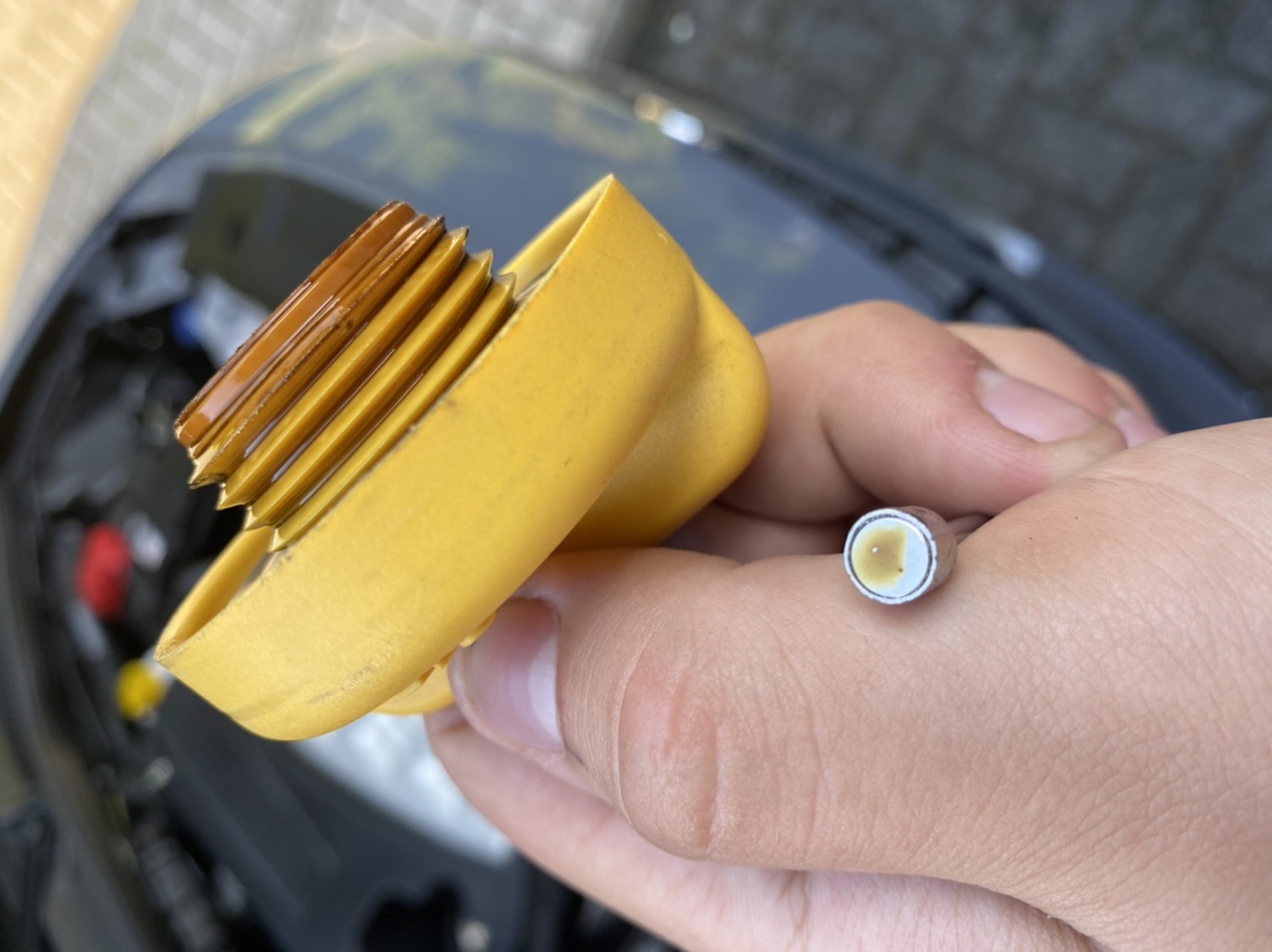

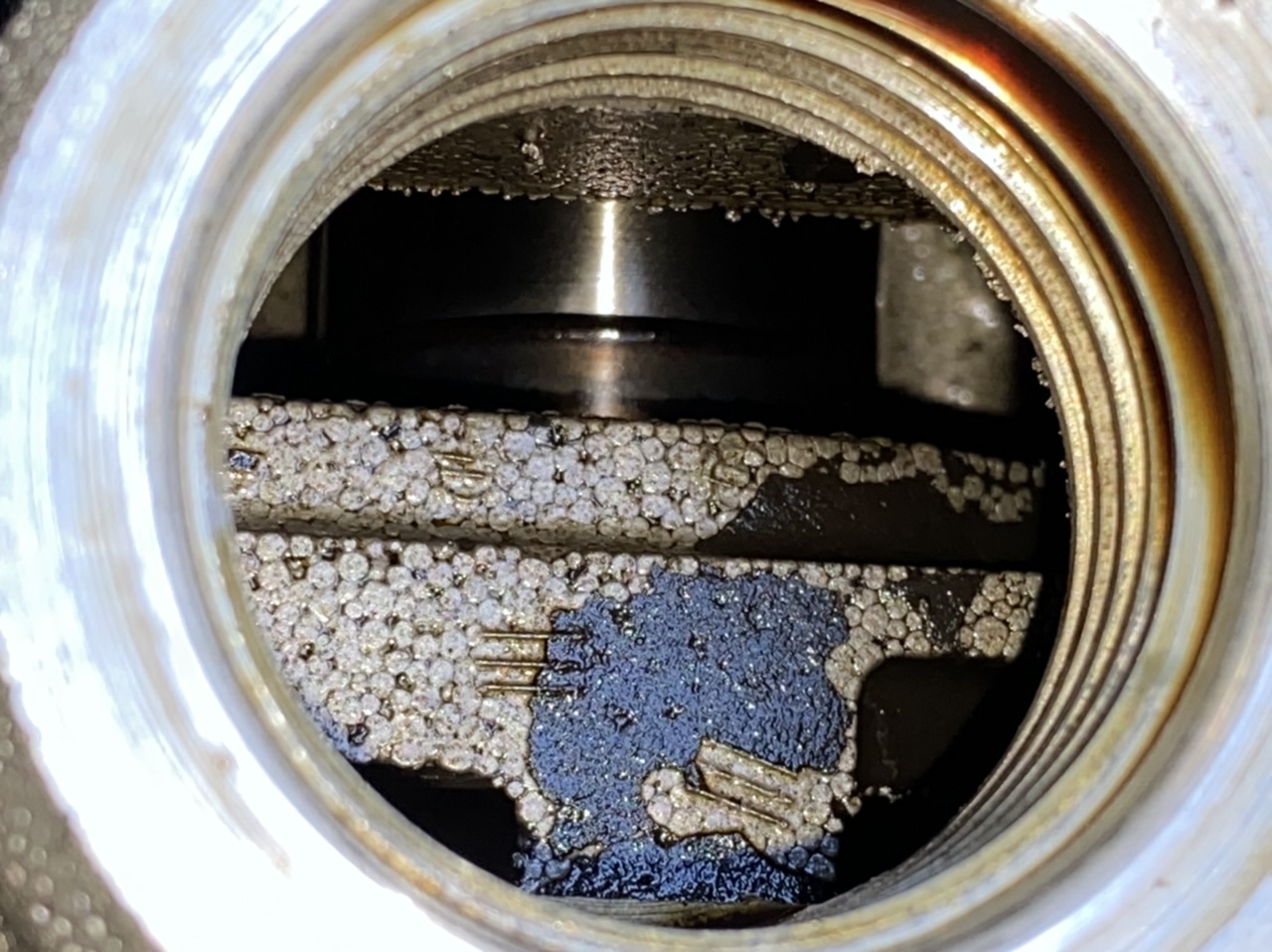

So ist es bei mir, von innen Bei mir sind Spänen am Deckel würde mit Magnet getestet. Ich sehe da kein Problem ist vollkommen normal weil der Motor einfahren muss und Verschleißt. Wie Sven Sagt ist bei mir auch Grat Dranne am Motor.
Motor rattert
So sieht's bei mir auch aus, aber keine Späne am Öldeckel.
Würde mal behaupten das ist ein Hartschaumeinsatz, der ein rumspritzen des Öls bei offenem Deckel verhindern soll, sieht zumindest so aus, auch wenn ich derartige Abdeckungen oberhalb der Nockenwelle bisher nur aus Blech oder Plastik kenne.
... auch wenn ich derartige Abdeckungen oberhalb der Nockenwelle bisher nur aus Blech oder Plastik kenne.
Späne im Motoröl oder auch am Deckel sind in der heutigen Zeit nicht mehr normal Daniele.......ich bin zwar nur ein Laienschrauber, aber das weiß jedes Kind.....
ich hatte damals nur bei meinem Opel E-Kadett Späne im ÖL......kurz danach hatte ich einen Lagerschaden.....beim zerlegen(Abbau der Ölwanne) kamen uns schon die Lagerschalen entgegen.....der Vorbesitzer muss mal ohne ÖL gefahren sein.....hab dann von einem Unfall Astra den Motor mit 30000KM in meinem Kadett eingebaut....
ich fahre nun seit fast 27 Jahren Fiat der Panda ist mein 16. Fiat und niemals hatte ich Späne im ÖL oder am Deckel....
aber ich fahre ja meine Fiats auch lange ein, auch wenn viele darüber schmunzeln....
LG Thomas
Fahre jetzt fast 40 Jahre Auto, da waren,einige Kübel dabei, aber spänne, nicht die Bohne, selbst an der ölablasschraube keine anhaftungen
An der Ablassschraube des Getriebe kenne ich das und es ist normal nach vielen gefahrenen Kilometern. Jedoch im Motor schrillen da bei mir sämtliche Alarmglocken.

Macht Euch jetzt nicht verrückt wegen einem Einzelfall und einer unfähigen Werkstatt.
Motorgehäuseteile sind Gussteile und was die Funktion nicht beeinträchtigt, bleibt eben nach dem Guss wie es ist, da wird nichts entgratet. Wozu auch. Wer will schon permanent die Handwerkskunst der Motorenbauer bewundern.
Es gibt an so einem Motor unzählige Kanten die Messerscharf sind.

Wie kannst du sagen das die Werkstatt unfähig ist der Motor wo eingebaut wurde war nicht nur ein Rumpfmotor sonder ein komplett neues fertig montiertes Aggregat war alles dran Zylinderkopf schwungscheibe auch Zündkerzen usw waren montiert. Das einzige was übernommen wurde ist die Lima und der klimakopressor.
nö,und turbo
und da wird das Problem liegen! -
Ok, das mit dem Komplettmotor hatte ich jetzt anders verstanden oder in Erinnerung. Wenn es natürlich so ist kann man der Werkstatt nichts unterstellen und ich nehme das zurück.
