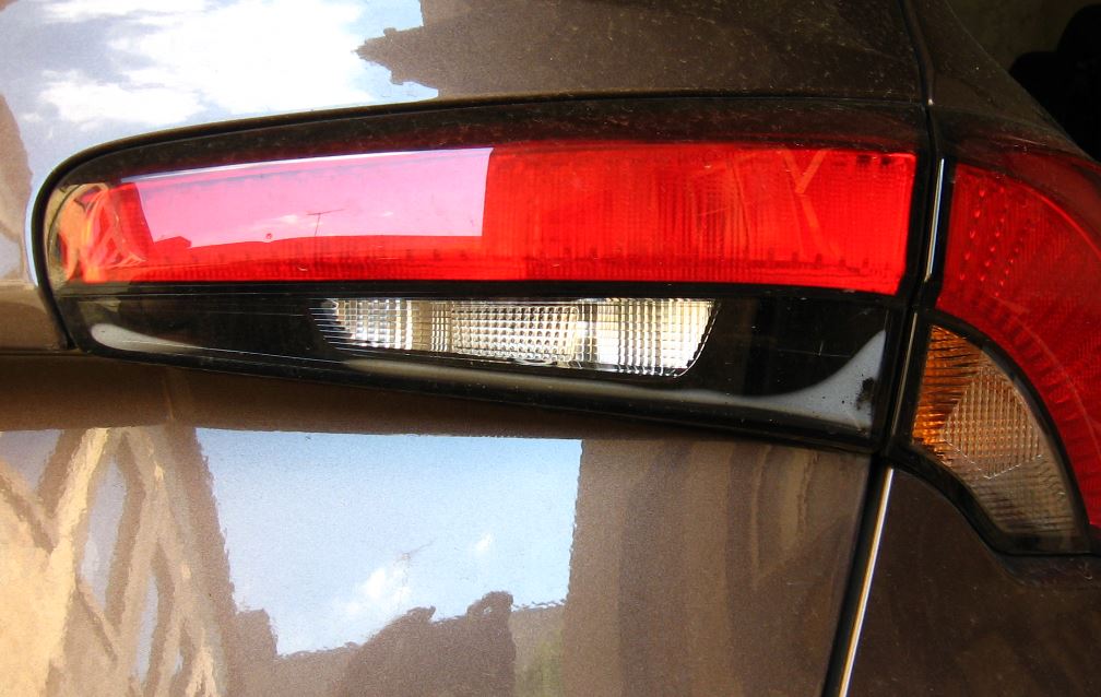

    Das passiert auch an den Rücklichtern - besonders gern bei HB und Kombi im Hohlraum rund ums Rückfahrtlicht.
