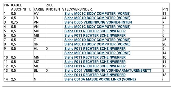

Gibt es da schon jemanden der es gemacht hat bzw. gibt es Infos dazu ob es ohne großen Aufwand machbar ist?
Umrüstung von normalen Scheinwerfern auf Linsenscheinwerfer (ohne Xenon) mit LED Tagfahrlicht
Hast du die Standard Scheinwerfer drin?
Nein. Ich habe Xenon mit LED Tagfahrlicht. In Facebook kam die Frage von jemanden ob diese Umrüstung schonmal jemand gemacht hat bzw. ob es ohne großen Aufwand machbar ist.

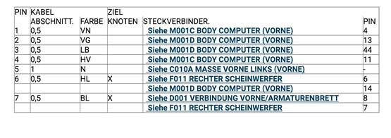

geht nicht plug'n'play. Stecker sind unterschiedlich.
Das ist mir klar. Das man bischen was ändern muss steht außer Frage. Nur reichen kleine, einfache Änderrungen oder nicht?
Die Stecker sind nicht ohne Grund unterschiedlich. Kommt darauf an, was man unter kleine, einfache Änderungen versteht.
Okay das sieht nach einem umfangreichem Umbau aus. Dachte ich mir auch schon. Also lohnt eher nicht. Geb ich so weiter.
