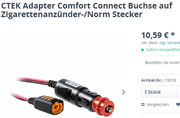

Beim ctek muss ich mir noch einen ordentlichen Zigarettenanzünder-Stecker selbst bauen. Den ab Werk mag ich gar nicht. -

Beim ctek muss ich mir noch einen ordentlichen Zigarettenanzünder-Stecker selbst bauen. Den ab Werk mag ich gar nicht.ok .... ja dann is die definiv defekt...
naja das mit dem zigaretten anzünder stecker hmmmmm
wenn dann direkt an der batterie laden...
da sind 1000 übergangswiederstände und das kann das messergebnis des ctek verfälschen...
das ctek ladet nämlich bis zu einer gewissen spannung... geht dann in den prüfmodus und beobachtet wie schnell die spannung sinkt.... fällt sie unter 12v wird sie als defekt eingestuft... -
