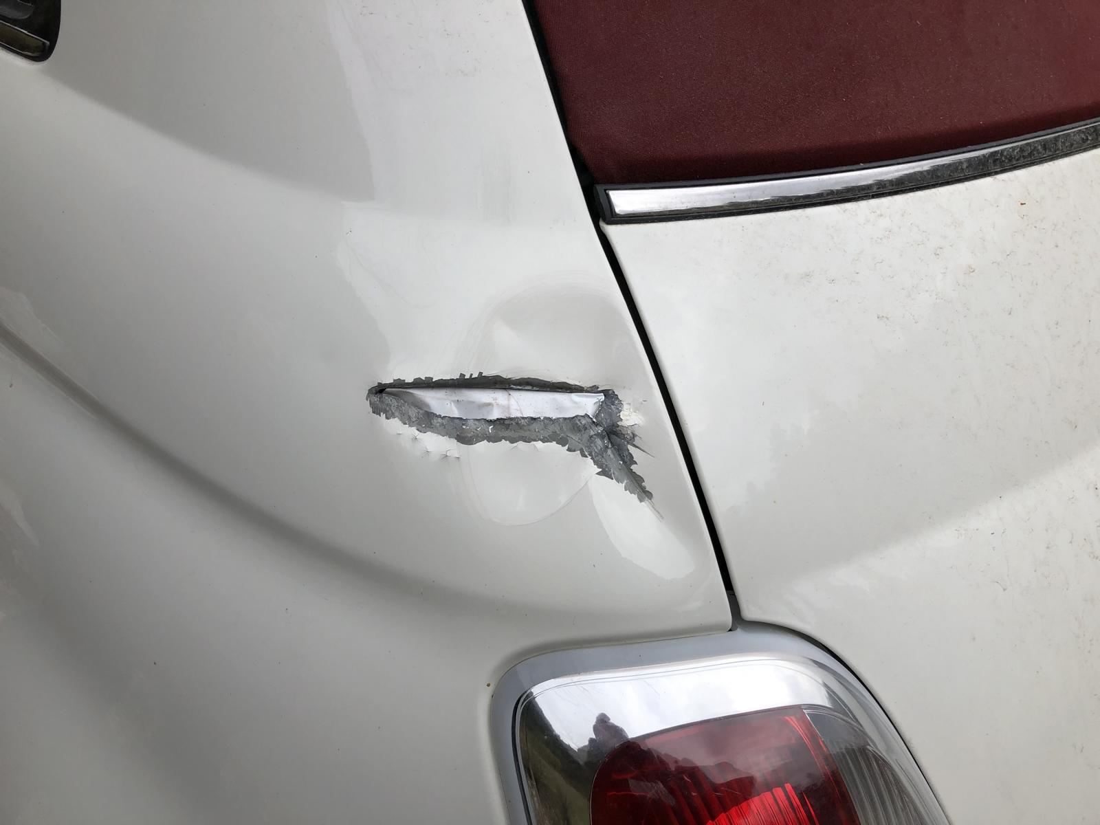

    Es betrifft nicht den Tipo sondern den Fiat 500C meiner Frau, aber vielleicht weiß jemand Rat.
    Sie hat den Einkauf eingeladen, ein Lkw stand am Parkplatz hinter ihr.
    Sie ist dann eingestiegen und wollte rückwärts ausparken.
    In der Zwischenzeit hat der Lkw-Fahrer die Laderampe runtergelassen, die hat sie im Rückspiegel nicht gesehen.
    Daher nun der "Lüftungsschlitz" im Blech, siehe Foto.
    Jetzt ist sie am Boden zerstört, 8 Jahre ohne Kratzer und Dellen und nun das. Aber heulen machts auch nicht besser.
    Wir haben es jetzt erst einmal ein wenig gerade gebogen und mit einem Aufkleber abgedichtet gegen Regen.
    Das Cabriodach funktioniert problemlos, da ist nichts beschädigt.
    Gibts Tipps, was man da machen kann? Beschädigtes Blech rausschneiden und neues einschweißen oder gibts andere Möglichkeiten?
    Danke im Voraus.
  • ich würde erst einmal richtig ausbeulen / rausziehen.....dann das Loch bzw. den Riss zu schweißen.....danach alles verzinnen, schleifen spachteln und dann Lack aufbringen.... auch von innen und danach Wachs innen auftragen....
    Blech täte ich nicht rausschneiden....der Schaden sieht schlimmer aus wie er ist, da hat Deine Frau richtig Glück gehabt das nicht mehr passiert ist....

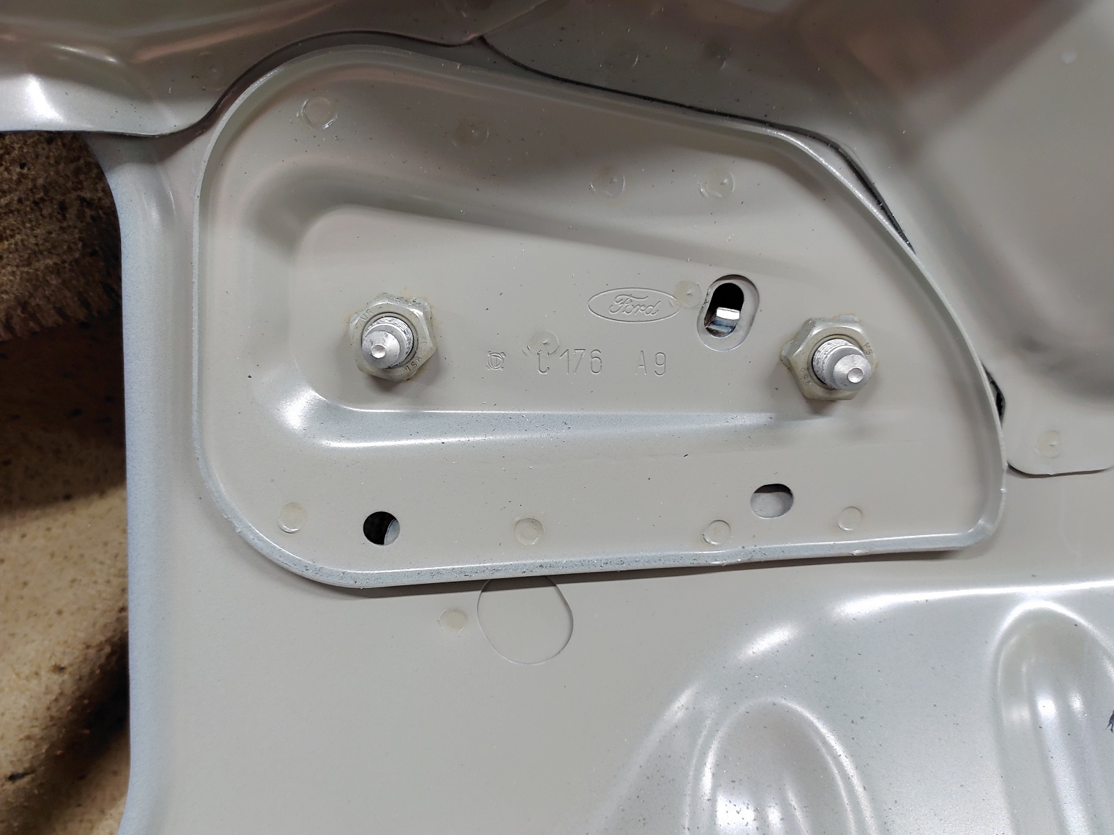

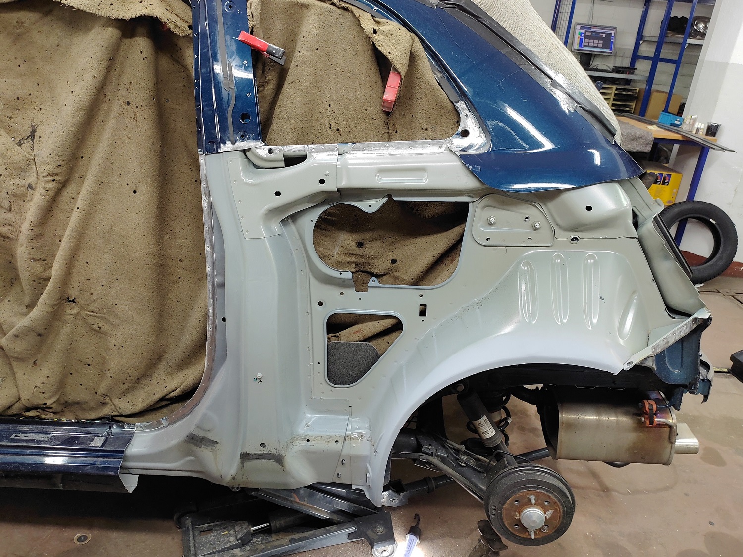

    sorry aber der kleine Schaden ist Geldmäßig schon beachtlich (wenn man es ordentlich machen lässt)
    weil mal eben so einfach das Loch zu schweißen ist nicht.
    Hinter dem Blech ist so einiges was relativ schnell anfängt zu brennen, wenn da jemand anfängt Hitze rein zu bringen...
    Dazu ist die getroffene Stelle noch sehr schlecht gewählt, weil direkt dahinter ein weiteres Blech sitzt.
    hier heisst es "das halbe Auto innen zerlegen um schweißen und richten zu können"
    habe zufällig sehr gute Bilder davon auf Arbeit gemacht
    Unser Klemptner hatte kurz Schweißausbruch weil er schon befürchtet hatte das Cabriodach abnehmen zu müssen (normalerweis wird solch ein Blech weiter oben an der C-Säule getrennt)
    btw: das innere Blech ist von FORD

  • Danke für die Antworten.
    Im Netz gibt es das komplette Seitenteil neu unlackiert oder auch von Unfallwagen in div. Wagenfarben von 180 Euro aufwärts.
    Vielleicht wäre das die sinnvollere Alternative?
    Ich finde nur keine Infos, ob das Cabrio die gleichen Bauteile an der Seite hat wie die geschlossene Version.
    Mal sehen was die Werkstatt vorschlägt.
