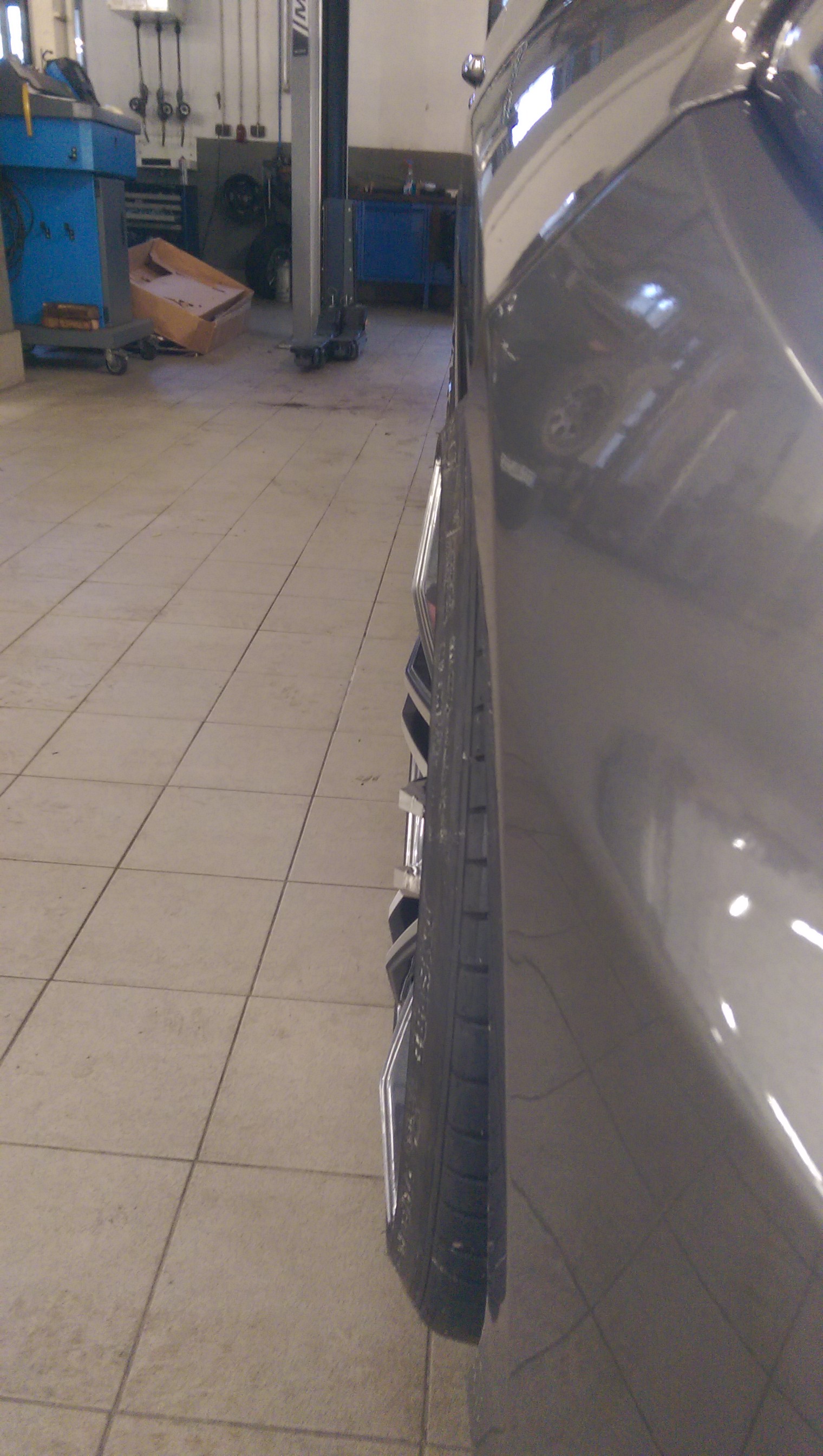

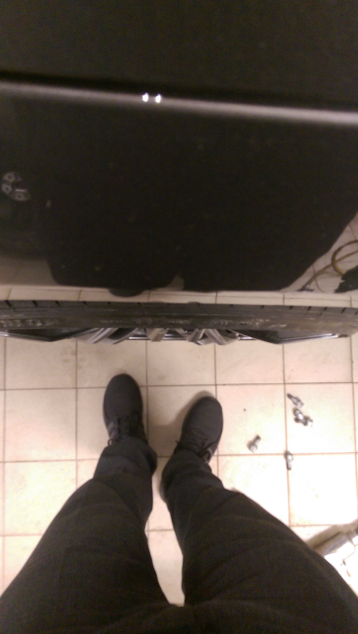

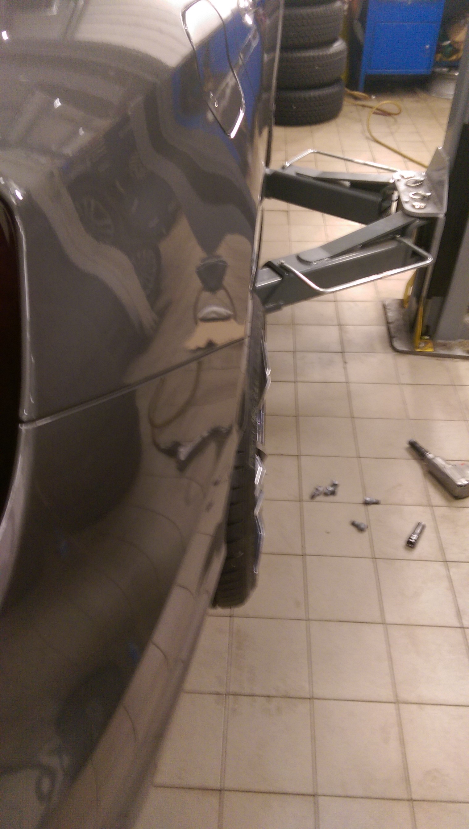

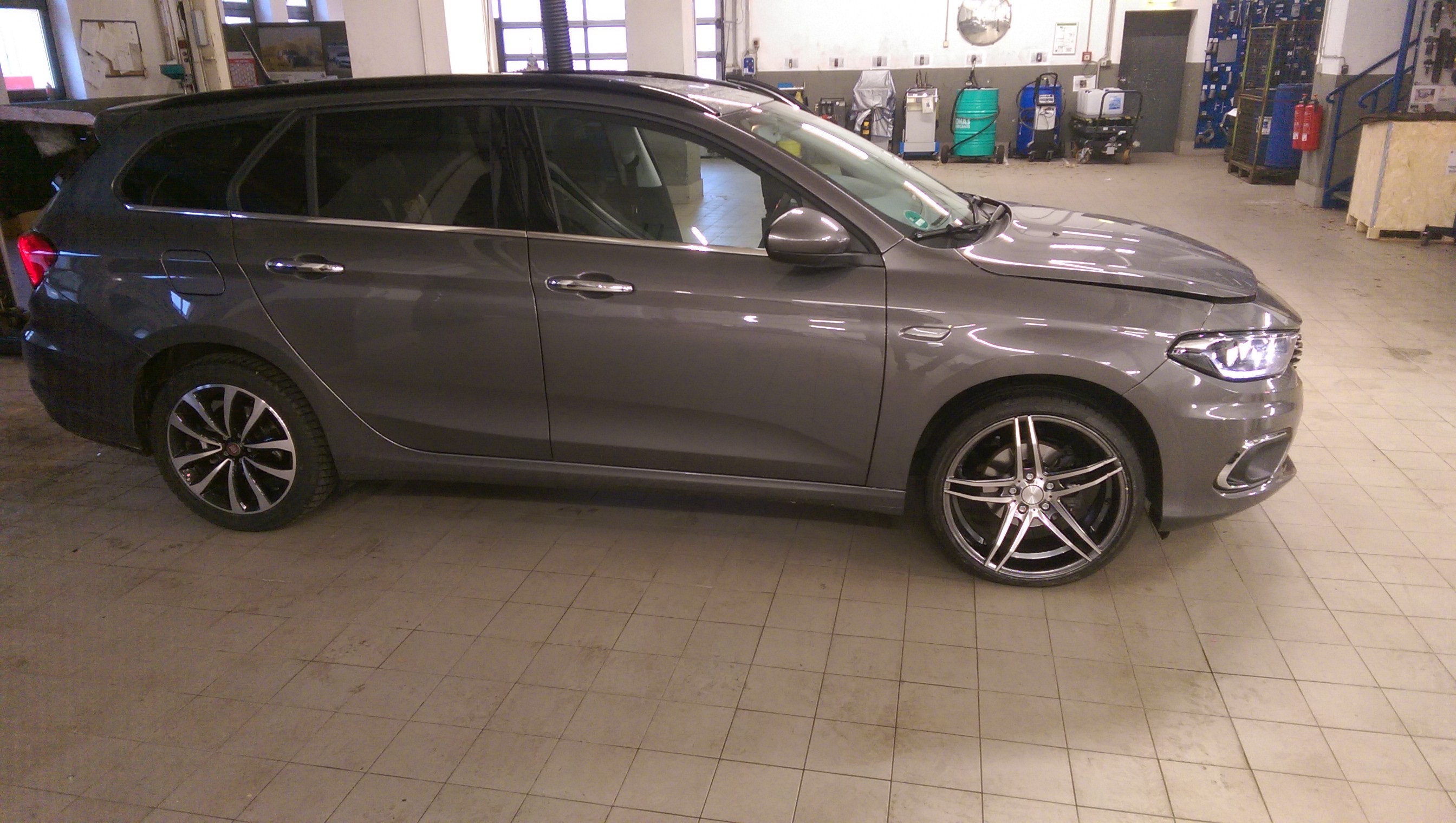

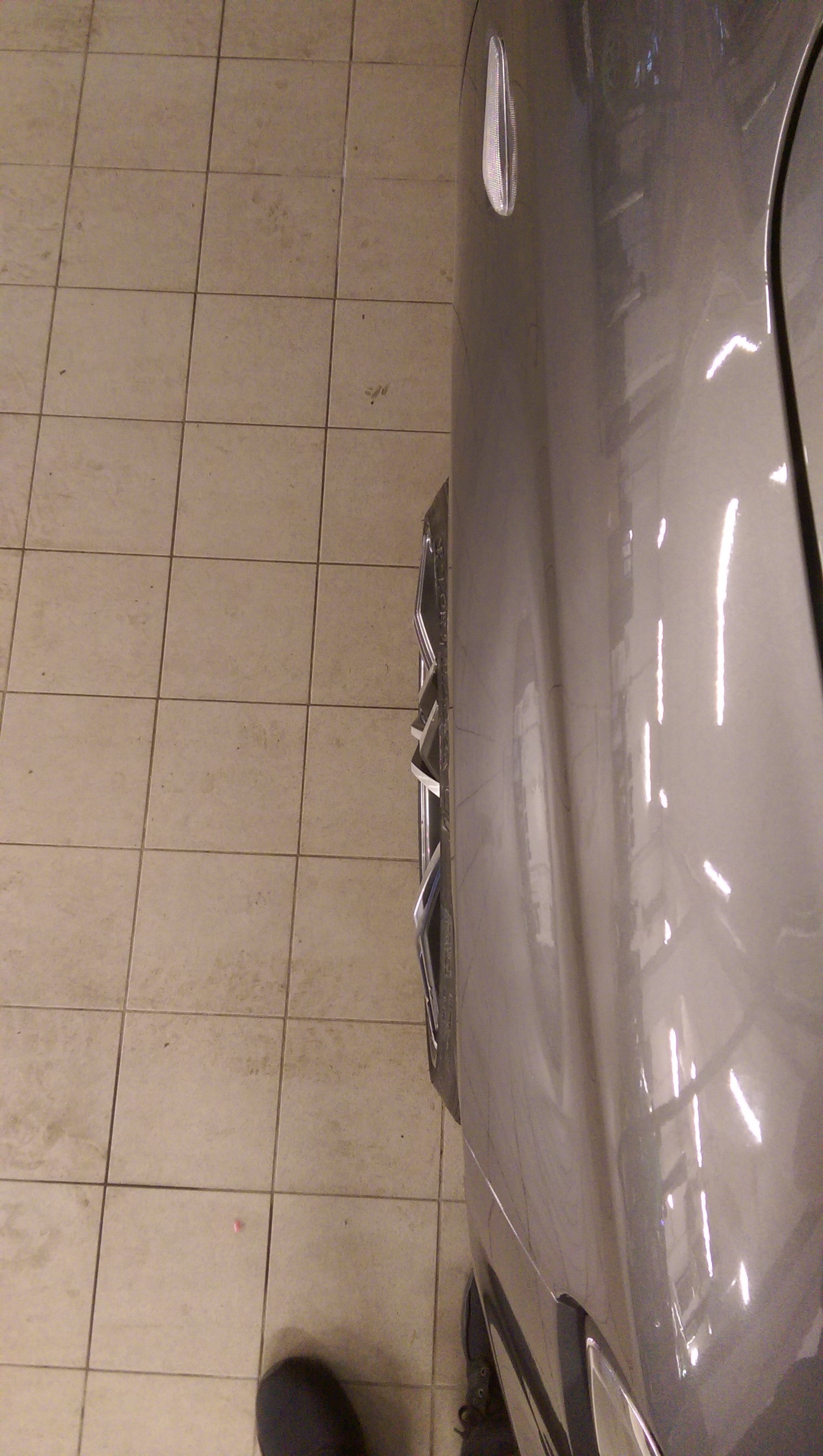

Also 8,5x19 ET30 passt definitiv nicht auf den Tipo.
mit ET40 oder 45 sähe das schon wieder anders aus.Stimmt ET30 steht zu weit raus da wäre wohl auch mit bördeln nix zu wollen. Aber wird es bei ET40 / ET45 nach innen nicht zu eng? Und 19-Zoll würde nur aussehen wenn der tiefer kommt, sonst sähe es eh aus wie gewollt und nicht gekonnt
Davon mal ab, was für eine Reifengröße? Bei 19-Zoll und 8,5 Zoll Breite nicht unter 245er von der Optik oder? In den Dimensionen wird es teuer
Gruß, Matze
Innen ist noch circa 20mm Luft. Außen steht das Rad circa 10mm über. Also sollte es mit einer ET40 schon passen.
Reifen würden es werden 225/35R19 was bei 8.5J schon arg ist.
Aber die Kombination ist irgendwie Standard... Zumindest bei VW da ich ja Lochkreisadapter 5x98 zu 5x112 fahre. Bei 5x112 Lochkreis (VW Konzern) gibt es einfach wesentlich mehr Auswahl an Felgen... Die sind aber 15mm dick und müssen ja von der Ursprungs ET abgezogen werden. Werde wohl (wenn) auf 8x19 gehen. Aber auch erst wenn im Frühjahr die Vogtland 40/40mm Federn/Fahrwerk verfügbar sind... Sonst sieht das wirklich ulkig aus.
