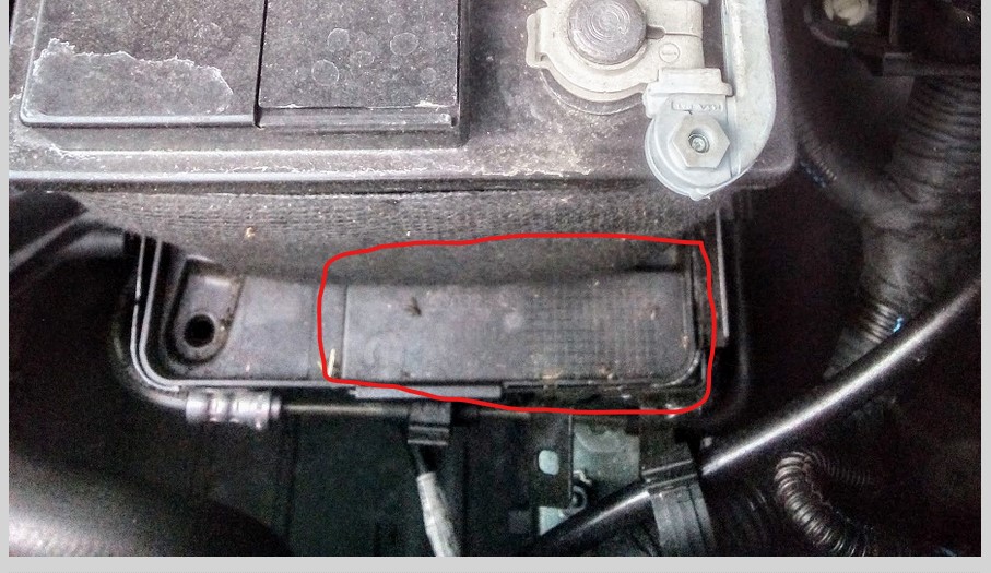

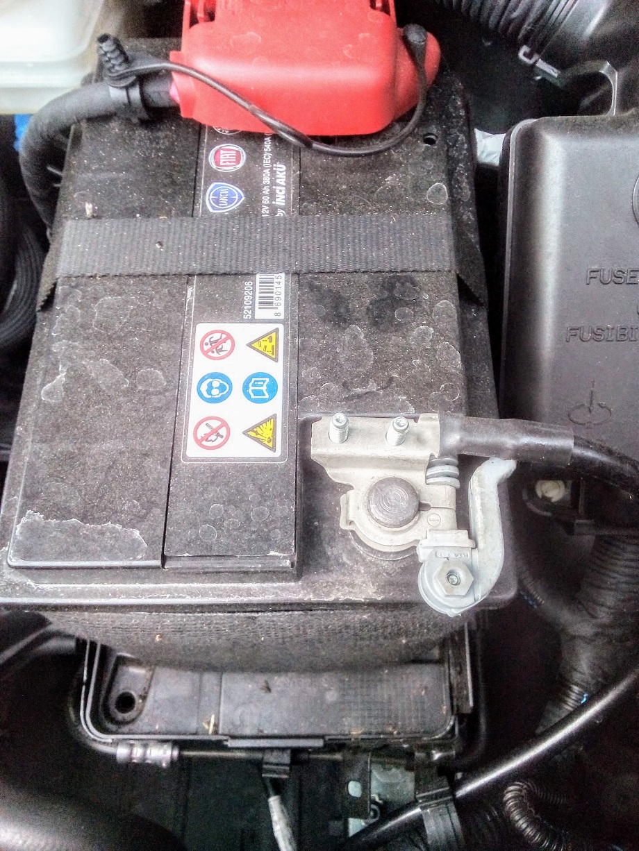

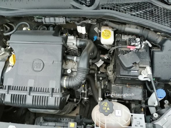

DerManu hat sich etwas ungeschickt ausgedrückt. Die Batterie steht auf einem wannenförmigen Blech. Das ist länger als die 45Ah-Batterie. Darauf sitzt ein Kunststoffteil, als Bodenaufnahme und mechanischer Längenausgleich. Das meint er mit Adapter.

Ich hab den längenausgleich des Batteriekasten abgeändert und eine 520 A Batterie von Volvo eingebaut ( Arbeite ja dort
)Eingebaut im Januar 2020, seither ohne Probleme.
