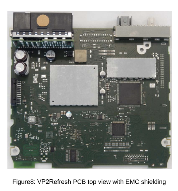

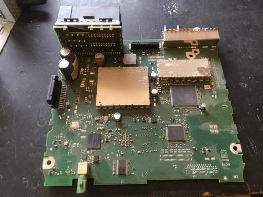

    Ich konnte mich nie zufrieden damit geben, dass es unmöglich sei, irgendetwas davon nachzurüsten, undzwar originalgetreu. Nach studieren von technischen Dokumenten von Continental (Hersteller der Uconnects) und optische vergleiche des Motherboards verschiedener Ausführungen (5 Zoll und 7 Zoll) konnte ich nun feststellen, dass diese Einheiten, bis auf Ports und Gehäuse, absolut baugleich sind. Intern bei Continental nennen die sich vp2 refresh.

    Um es nochmal zu verdeutlichen, Motherboard sind in besagten Modellen absolut baugleich und gleich bestückt bis auf Ports, die Modellspezifisch sind. Im Vergleich vom 5er und 7er im Tipo etwa der grüne Display-Ausgang, dafür fehlen die Flexkabel-Steckverbinder des Displays und der Tasten dort vom 5 Zoll. Im Vergleich zu gewissen Jeeps und dem 500er mit Uconnect 5 Zoll (gibt 2 verschiedene 5er, ein älteres vp2 und eben unseres) ist die Displayeinheit optisch eine andere, dennoch sind die Steckverbinder die selben.

    DAB auf diese Weise nachrüsten habe ich auch vor, leider gibt es auf der Platine meines 5er viele Lötstellen in der Nähe. Auf Bildern konnte ich sehen, dass der DAB Port weit oben aufgesetzt ist über dem GPS Port. Ich konnte leider im Internet keine Bilder vom Motherbaord eines 5er oder 7er Uconnect mit DAB Port finden, um die richtige Lötstelle finden zu können. Zum Beispiel ist bei den Uconnects neben der weißen Fakra Buchse eine Lötstelle für eine weitere Fakra Buchse. Konnte nichts genaueres darüber finden außer das bei manchen Uconnects in anderen Modellen stattdessen die UKW-Buchse dort verlötet ist. Es müssten sich dann beides um UKW Antenneneingänge handeln, denn der Tuner-Chip hat tatsächlich theoretisch eine Twin-Tuner Fähigkeit!
    Ich habe nun vor ein paar Tests bzw Experimente anzustellen. Ich besorge mir vielleicht ein 7er Bildschirm und versuche diesen im 5er anzuschliessen. Dafür muss ich dann die 2 Ports reinlöten. Ich vermute aber, dass die technischen Spezifikationen die das Gerät nur kann, in einem EEPROM auf dem Board gespeichert sind. Infos wie beispielsweise, ob es nun ein 5 Zoll oder 7 Zoll Display verbaut hat oder ob das Gerät externe Tasten besitzt usw. Die müsste man dann entsprechend abändern. Das müsste ich mal in Erfahrung bringen.

    PS. Hier noch 2 Fotos vom Motherboard des 5er sowie 7er.
    Uconnect 5
    Uconnect 7
  • Die Firmware kann perse schon mal nicht 100% identisch sein, weil das 5" eine andere Auflösung ausgeben muß als das 7".Wenn man tiefer kramt findet man garantiert noch mehr Unterschiede. Touchscreen Punkte zum Beispiel.
    Das die Hardware darin so halbwegs gleich ist, ist nicht verwunderlich. Das sind Standard Boards nach gewissen Vorgaben und gut ist.
