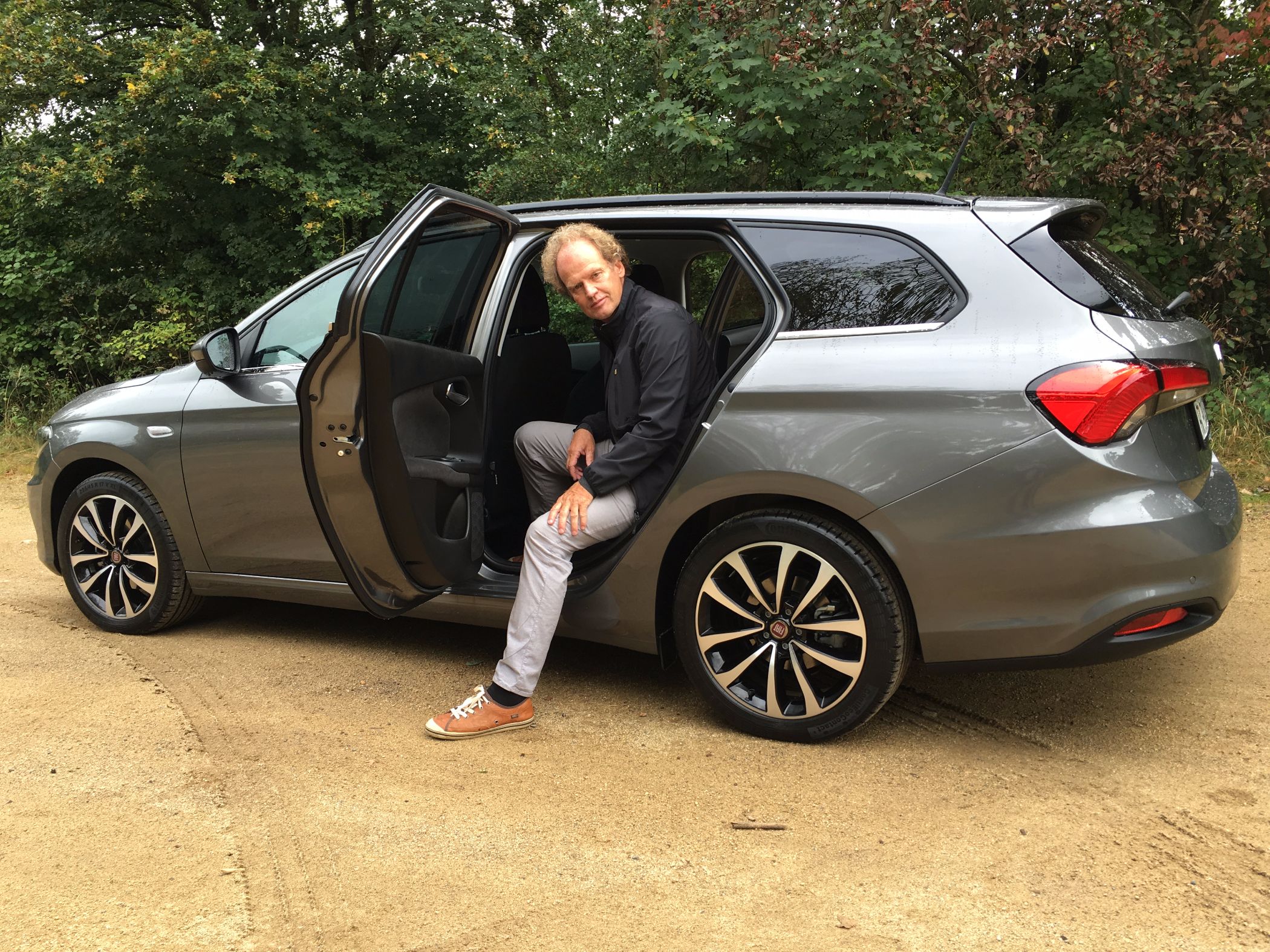

Schau dir das Bild an mit dem Tester auf der Rückbank! Siehst du im oben drittel direkt neben der Türdichtung den einzelnen schwarzen Propfen? Diese Blende musst du entfernen, dahinter findest du die Fixierschraube für den Türgriff! Ob das nun Hartgummi, wie bei mir, oder Plastik ist, darüber können wir gern streiten!
Dort löst du die Türgriff-Einheit, hebelst den Türgriff dort aus und hakst in an der anderen Seite ebenfalls aus. Wie mit einer Klaue ist dieser dort eingehängt und wird auf der anderen Seite eben mit dieser Schraube fixiert und befestigt.
