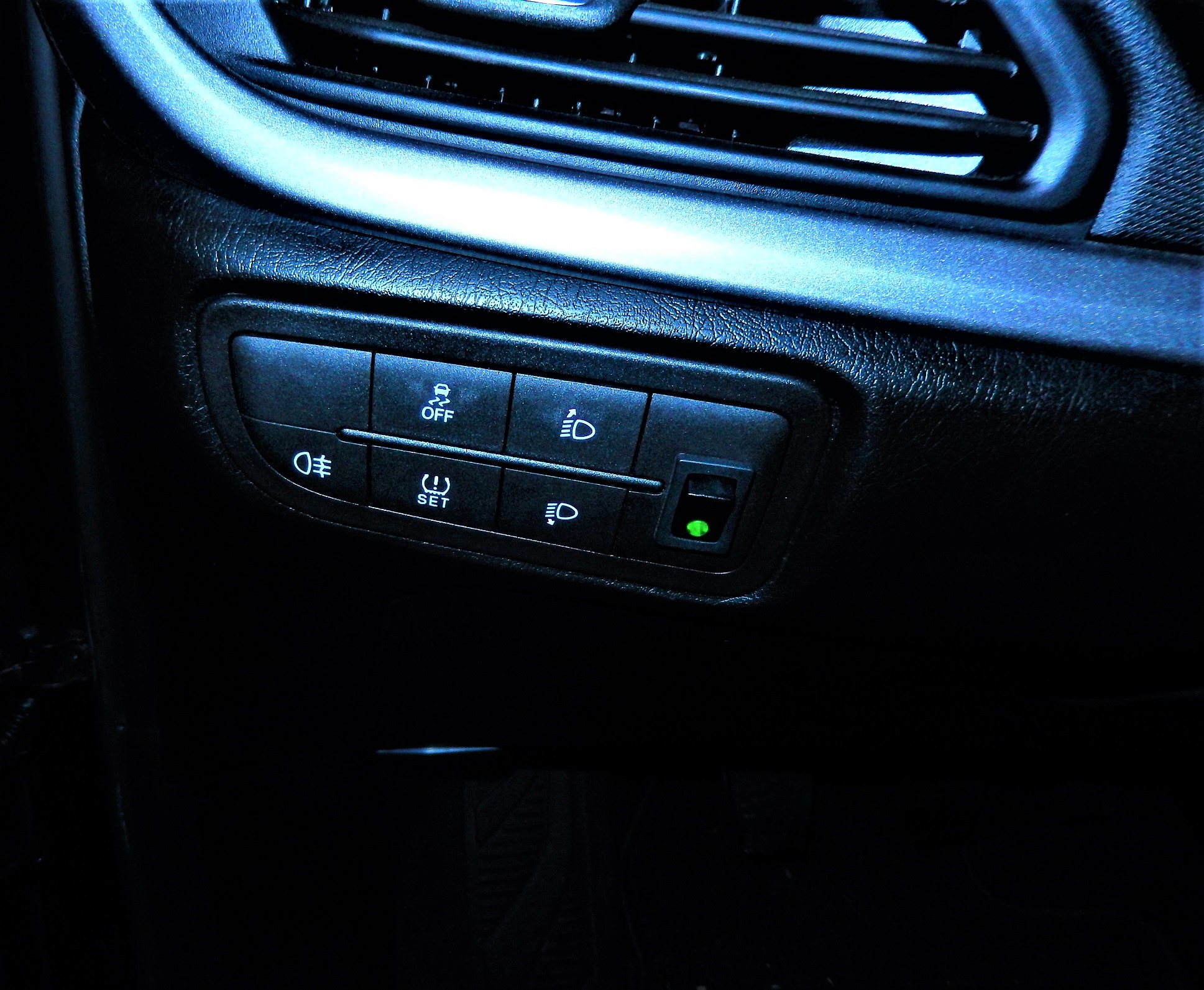

Da ich eigentlich gerne die Nebelscheinwerfer möchte und in mein Tipo keine eingebaut sind (habe mir eine Tageszulassung geholt) , ist es möglich die Originale Nebelscheinwerfer von Fiat einbauen zu lassen?

Also aus bisheriger Erfahrung mit Fiat, möchte ich das stark bezweifeln. Fiat ist eine der wenigen Firmen, die dich pickelhart dafür bestraft, wenn du ein Auto nicht mit dem Zubehör bestellst, dass du möchtest. Geht ja bei eine Wagen vom Händler-Hof schlecht! In 9,5 von 10 Fällen liegen die Kabel nicht für die Nebelscheinwerfer, Plug&Play ist bei Fiat ein Fremdwort! Dann bräuchtest du einen anderen Zentralschalter im Innenraum (dort wo Nebelscheinwerfer, Höhenverstellung etc. integriert ist) und wenn du das elektrische Gelöst hast, ist es meist unmöglich das nachträglich eingebaute Zubehör ins System des Fiats einzupflegen. Schon beim Vorgänger, dem Fiat Linea bin ich mit dem Vorhaben gescheitert, da ging es mir wie dir. Jetzt käme ja auch noch die Kurvenlichtfunktion dazu, also ohne Ansteuerung vom System funzt nichts.

Das ist nicht mehr so einfach mit dem ganzen Bus systeme und dem lichtsteuergerät.besser du fragst einen erfahrenen Mechaniker ob es ohne großen aufwand möglich ist.lg
Also basteln ließe sich das bestimmt. Sicherung, Kabel, Relais und ein Schalter die Scheinwerfer gibt's für kleines Geld bei Ebay.
Wenn es jedoch original sein muss mit Abbigelicht etc. wird's kompliziert den dann sind Infos des Bodycomputers wie die Stellung des Lenkwinkelsensor sowie die Position des Lenkstockschalters für die Blinker und Infos über die Fahrgeschwindigkeit nötig. -
Wenn es jedoch original sein muss mit Abbigelicht etc. wird's kompliziert den dann sind Infos des Bodycomputers wie die Stellung des Lenkwinkelsensor sowie die Position des Lenkstockschalters für die Blinker und Infos über die Fahrgeschwindigkeit nötig.genau und wenn's richtig sein soll dann wird's richtig teuer
