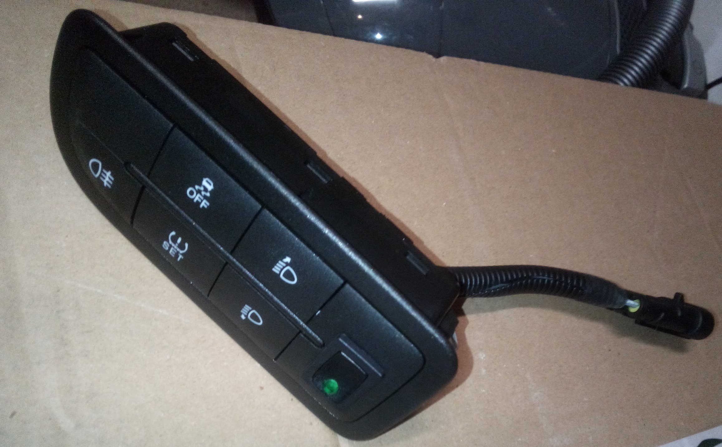

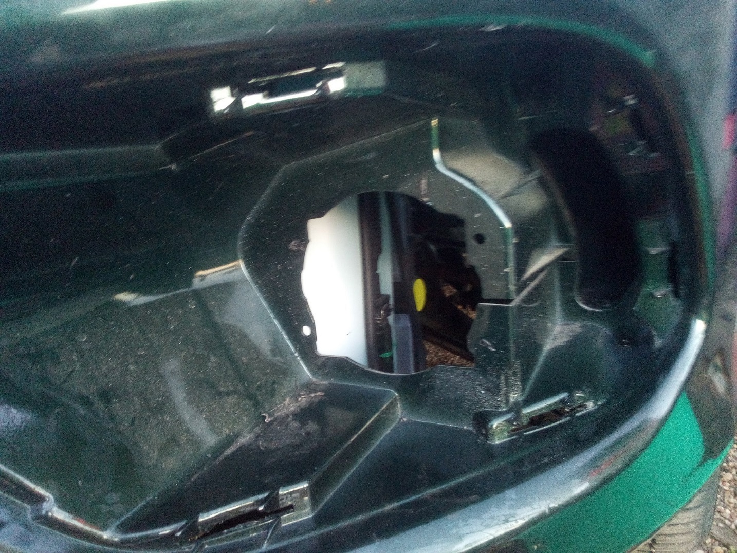

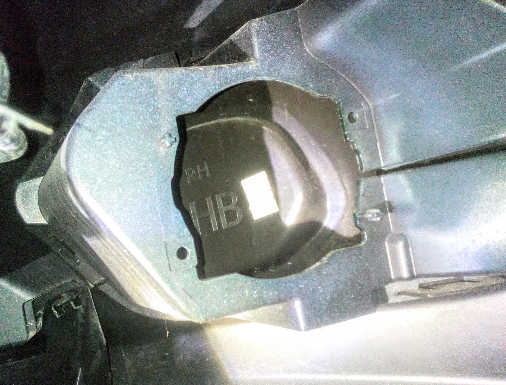

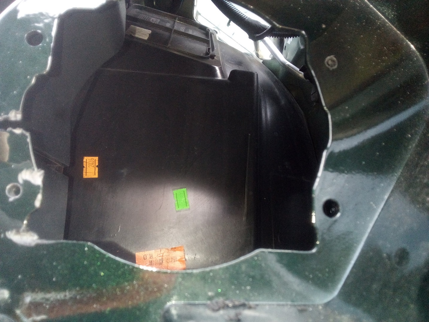

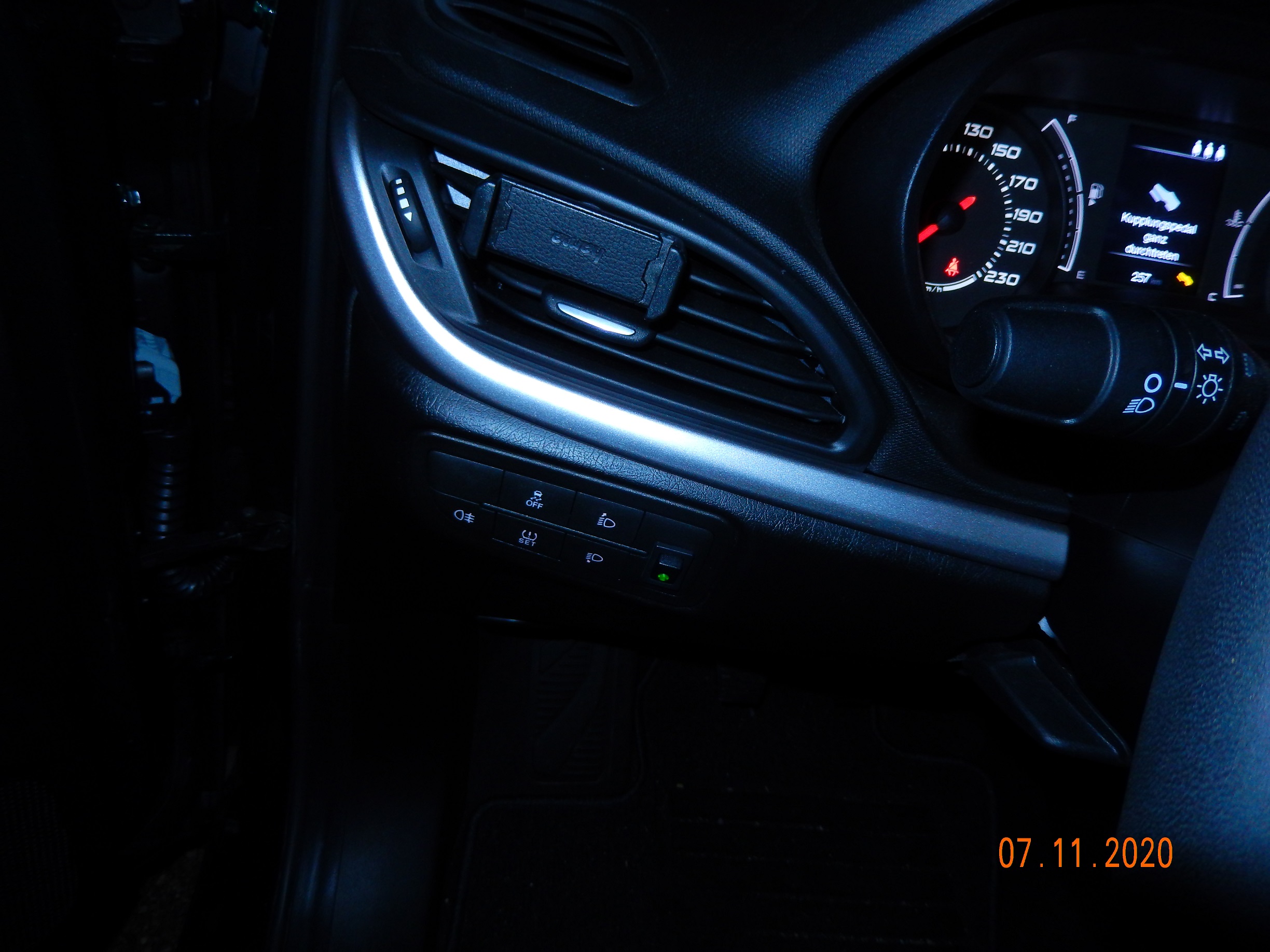

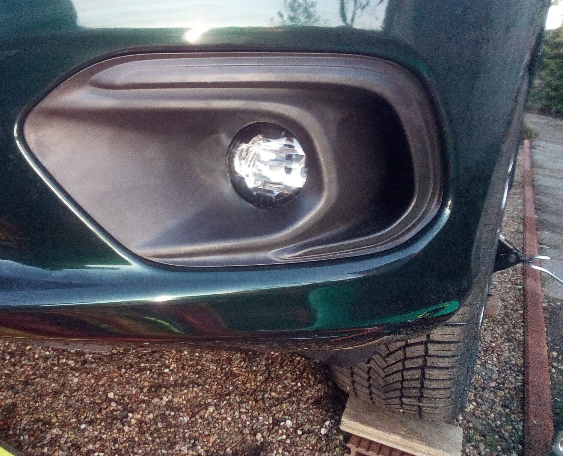

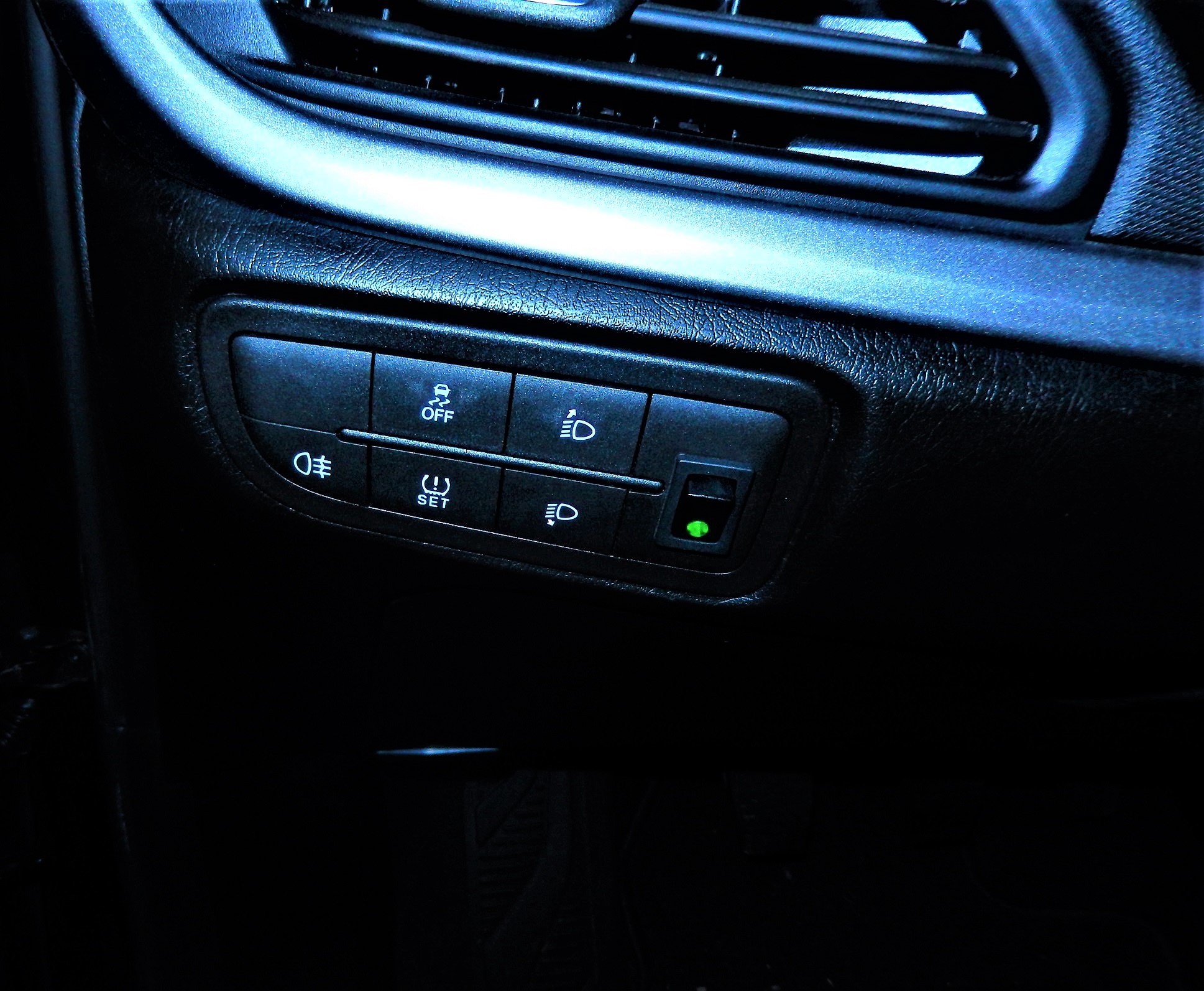

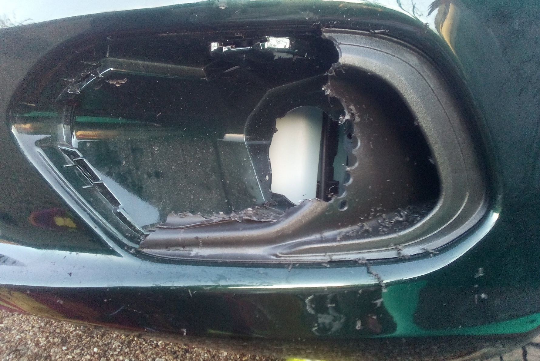

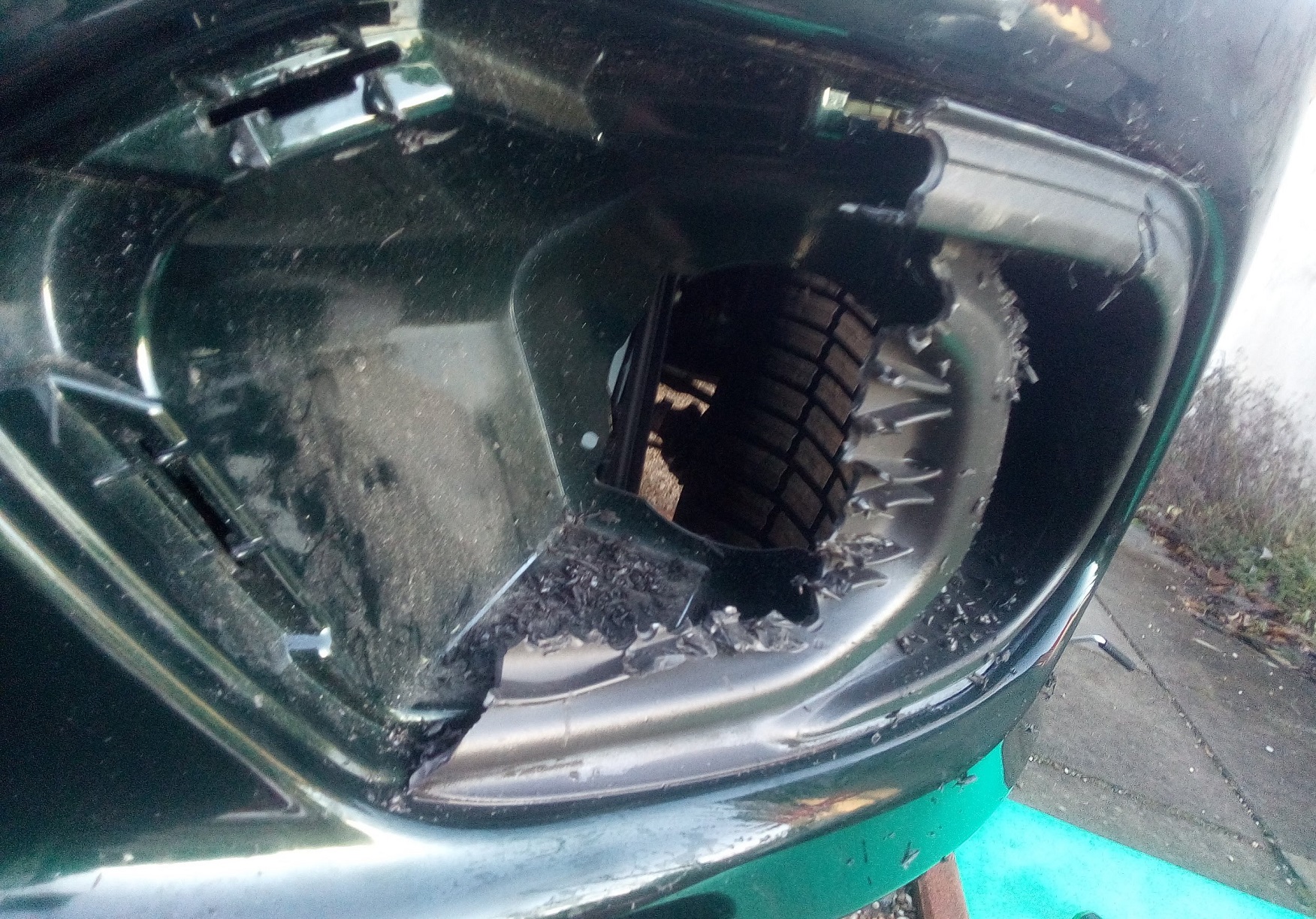

190 Mäuse hätten gereicht, hätte ich keine LED-Nebelscheinwerfer genommen. Aber es ist ja auch keine elegante Original-Werkslösung geworden:
Ich gebe einfach meine Fotos hier zur Anregung ein. Das Thema wurde ja bereits an verschiedenen Orten besprochen, die Einbindung in die Bordelektronik ist problematisch und ich habe mich klassisch entschieden und einfach einen Schalter ins Innere verlegt. Bei einer 40 Jahre alten plastikfreien Honda wäre ich da pingeliger, bei einem Auto ist mir die Originalität eines Schalters recht egal ...Gruß
Tina -

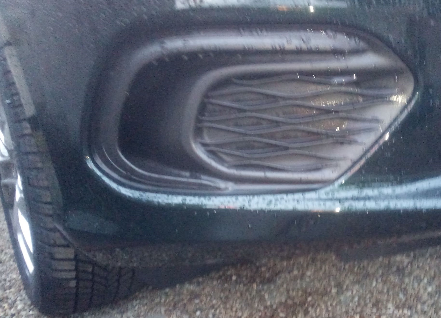

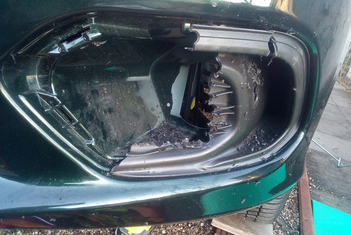

Die größeren eckigen NSW der Limo leuchten den Fahrbahnrand deutlich besser aus, als die kleinen runden. Den rechten Nebelscheinwerfer habe ich daher mit 2 Distanzscheiben und einer leichten Neigung zum Fahrbahnrand eingesetzt. Der linke zeigt genau geradeaus.
Super.
Der Ausbau der Blenden sieht aber wüst aus. Ich persöhnlich hatte ja eher die Stoßstange demontiert.
Aber es hat ja auch so geklappt.
