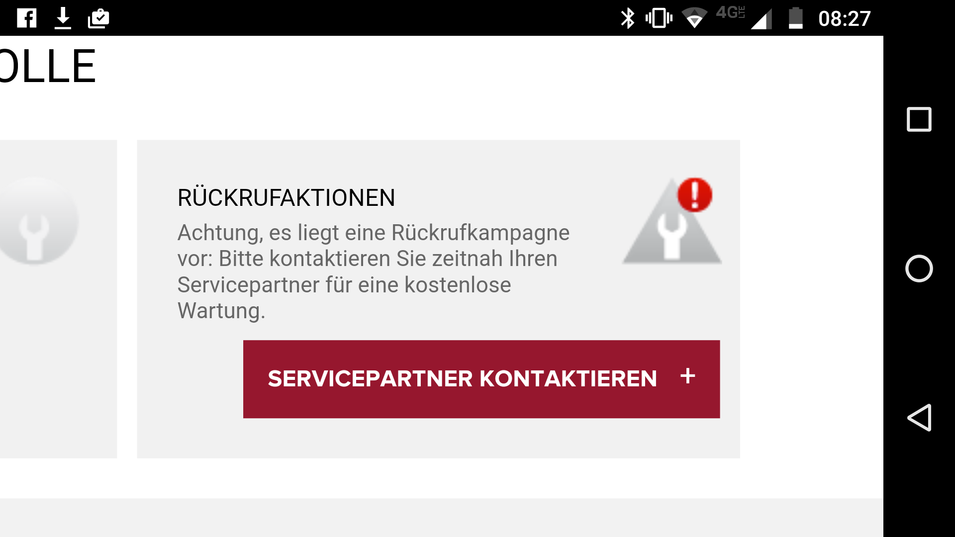

Ich habe auf myfiat eine Benachrichtigung für eine Rückrufaktion bekommen und bisher nicht herausfinden können, worum es geht. Ich schaue morgen Mal, ob ich meinen Händler erreiche. SSonst noch jemand betroffen?

Habe eben auch dort nachgeschaut, kein Rückruf oder Service-Aktion hinterlegt.
Steht dort wirklich Rückrufaktion?
Dann handelt es sich nicht nur um ein Softwareupdate!

muss meine Antwort aus dem "S-Design" Thread revidieren
aktuell sind 2 neue Aktionen offen
vom 20.04.2017
CODE DER KAMPAGNE
6114
ART DER KAMPAGNE
RUECKRUFAKTION
