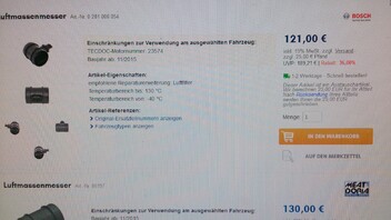

Mein Gott, Mopar stellt die LMM auch nicht selbst her und in Zeiten, wo auch Vertragswerkstätten der Fahrzeughersteller zu gewissen Teilen Teile aus dem freien Markt (über nationale Distributoren wie WesselsMüller, Stahlgruber etc. oder regionale Teilegroßhändler / Shop um die Ecke) beziehen, und dabei auf Markenware wie Bosch, febi usw. zugreifen können, sollte das Thema Garantie zweitrangig sein.

1,3 DieselIch weiß leider nicht woher Du kommst und wo Dein Händler so einkauft. Selber im Netz kaufen würde ich auch nicht - vor allem nicht in der Garantie. Aber Dein Händler kann sich von Fiat auch ein Ersatzteil vom freien Markt "freigeben" lassen, sprich er kauft beim Großhändler seiner Wahl (ich wüsste da einen
) den Luftmassenmesser (der auch im Fiat-Karton eigentlich immer von Bosch ist)... und Fiat zahlt.Ja, mit der Garantie und Werkstätten ist das so eine Sache.
