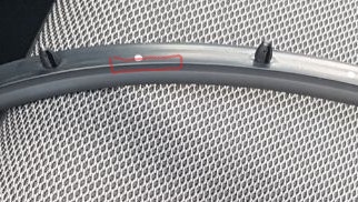

Ich habe die 2. Dichtung für die Tür in den letzten Tagen erhalten und montiert. Dabei habe ich nach Empfehlung meines Händlers, bzw dessen Serviceleiters einen Teil an der Dichtung ausgeschnitten, da diese wohl laut ihm die Abflusslöcher an den Türinnenseiten verdecken und damit verstopfen würde. Das hätte er wohl schon mehrmals gehabt und sieht er als Grund dafür, dass die Dichtung serienmäßig nicht vorhanden ist. Den Schnitt habe ich auf der Seite gesetzt, in die auch die Plastiksplinte eingelassen sind. Nach dem Einbau sieht man davon dann nichts mehr. Die Abdichtung beeinflusst diese kleine Berabeitung nicht. Jedoch ist es ein komisches Gefühl an einer nagelneuen Dichtung mit einem Teppichmesser nachhelfen zu müssen
Wollte euch darüber nur mal informieren. Ob ihr bei Einbau der Dichtung ebenfalls mit nem Messer nachhelft müsst ihr dann elbst entscheiden ![]()

Ich weiß nicht ob man es auf dem Bild ausreichend erkennt. Aber wenn ihr an den eingezeichten Linien vorsichtig entlangschneidet (Also einen Teil des Profils wegschneidet) solle das Wasser dort abfließen können. Schneidet dabei nicht in die eigentliche Dichtung die am Einstieg anliegt! Die Dichtung wird ja so eingesetzt, dass die Entlüftungslöcher zur Fahrzeugaußenseite zeigen. Setzt also die Ausparungen an diese Seite an, nicht so wie ich im Bild eingezeichnet habe auf die innere Seite (Hatte gerade nur das Bild zur Hand). Dann solltet ihr die selbst gemachten Ausparungen nach Einbau nicht mehr sehen. Ihr braucht pro Leiste jeweils 3 solcher ausparungen. Diese solltet ihr natürlich möglichst genau unter die Ausparungen im Blech eurer Tür setzen.
Also nochmal zusammengefasst: Probehalber ansetzten ohne die Leisten einzuklipsen, Sich merken bzw markieren an welchen Stellen die Dichtung bzw deren Gummiprofil die Abflüsse verdeckt, dort dann mit einem Cuttermesser einen Teil des Profils wegschneiden und die Leiste dann einklipssen.
