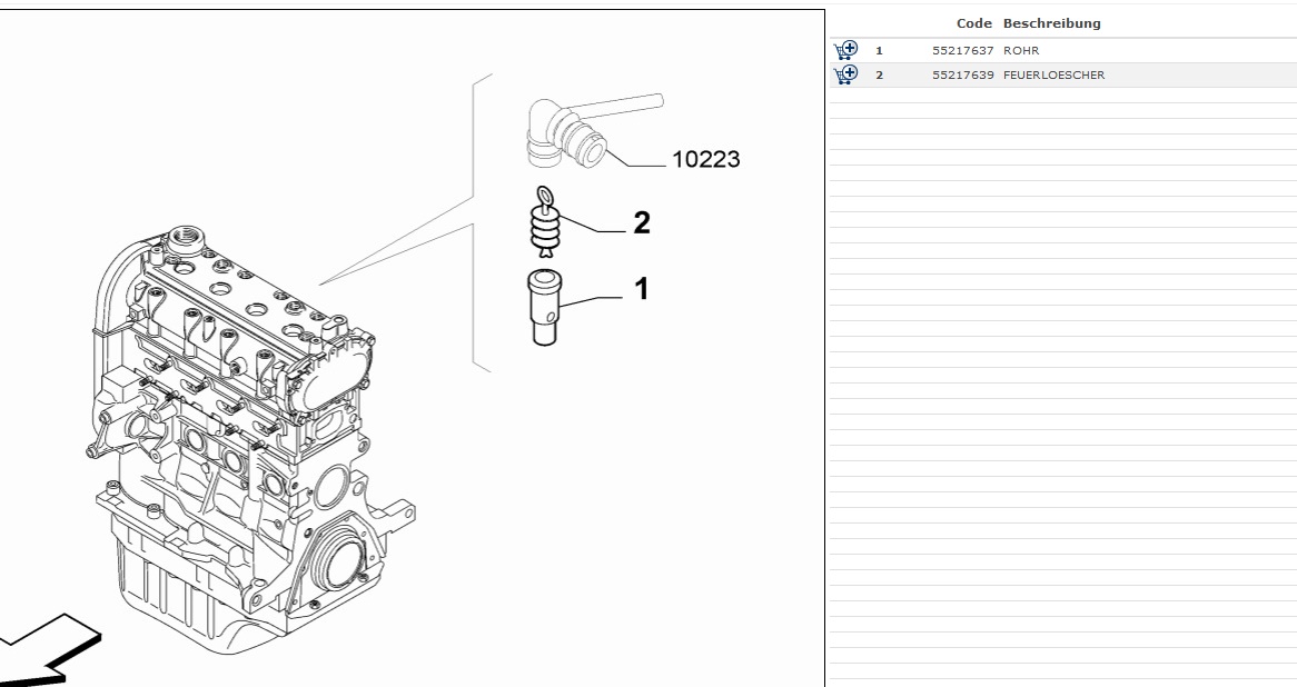

dieser hier in forum bekannte schlauch wir getauscht,der zeigt zurzeit einige risse an.ansonnsten bis jetzt ohne weitere mängel
Interessant. Was ist das für ein Schlauch?

Guck mal hier und tipp in der Suche oben rechts "blow-off" ein und such insbesondere in der Rubrik Bilder (kann man anklicken):
Ja gleiches gilt für die Kurbelgehäuse-Entlüftung beim 95 PS Benziner, Fiat hat die Eigenart hier die billigst produzierten Gummiteile zu verwenden. Was in der Türkei für Schläuche und Lager flöten gehen und reihenweise ausfallen, geht auf eine Kuhhaut. Von daher erwartet uns das gleiche hier mit der Zeit. Ich denke diverse Schläuche beim T-Jet werden irgendwann durch höherwertigeres aus dem Zubehör ersetzt werden müssen.
Genau diese Schläuche werden heute bei Susis T-Jet ersetzt.
Betrifft das auch den 120PS T-Jet?
jupp... darum gehts ja.
Gerade den betrifft es! Aber eben auch seinen kleinen Benzin Kollegen! Hier empfiehlt sich öfters mal die Schläuche zu kontrollieren. Bei meinem Linea sahen die alle nach 4 Jahren und 90.000 noch aus wie neu, warum beim Tipo das hier öfters auftritt kann sich wohl nur in der Qualität des Zulieferes erklären. Ich halte meine Schläuche zweimal im Jahr mit Silikon-Spray geschmeidig, aktuell sieht nach 10.000 alles gut aus, nur der besagte Schlauch fängt auch schon an leichte Risse zu bilden.
