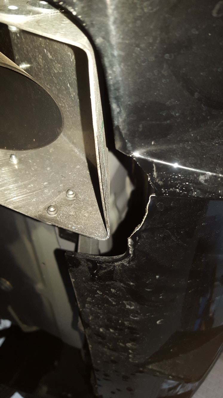

Da ist doch an der Seite was "ausgerissen"....jedenfalls sieht das für mich so aus.
Als wenn du da mal auf dem Bordstein rückwärts aufgesetzt hättest und beim wieder vor setzen hätte es da was weggebrochen...aber war jetzt nur so mein
erster Eindruck, bin nicht wirklich qualifiziert das Schadensbild fachmännisch zu bewerten.
Wobei....von oben in der Mitte sieht mir auch nach Hitzeverformung aus....kann es sein das du 2 von einander unabhängige Schadensbilder an dem Diffusor hast?

Ne, also das würde ich nicht als Verformung aufgrund von Hitze ansehen. Da ist was abgerissen. Wenn die untere Kante, die quasi nur ein paar Zentimeter vom Auspuffende entfernt ist, etwas angesengt ist, dann ja. Aber das sieht nach was anderem aus. Als mir der Chef damals Anfang Dezember bei der Auslieferung das Auto erklärt hat, saßen wir über eine halbe Stunde zusammen im Auto (natürlich noch vor Coronazeiten) bei laufendem Motor (Greta möge es verzeihen, aber es war saukalt). Da hätte dann vom Diffusor nichts mehr übrig sein dürfen. Bei meinem ist wie gesagt absolut gar nichts zu sehen.

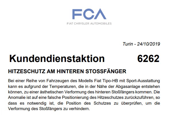

Es gab schon zwei User mit ähnlichem Problem. Sah so aus.
Scheint so als gab es da in der ersten Baureihe Probleme. Ist Fiat auch bekannt. Ich würde mal zum Händler fahren und das ganze vorzeigen. Für mich siehts auch so aus als wäre da bei dir was anderes passiert. Aber würde dennoch mal nachfragen. Kostet ja nichts
"es gibt seit Oktober 2019 wirklich dazu eine Aktion
6262 HITZESCHUTZ AM HINTEREN STOSSFÄNGER"
okay...bei dem 2. Bild von Tobi hätte ich jetzt auch gesagt das ist nicht geschmolzen, da ist was abgerissen/gebrochen.
Dann kann das mit der Hitzeverformung wohl hinkommen.

Also unten am Auspuff sieht irgendwie nicht wie geschmolzen aus sondern gebrochen oder abgebrochen.
Was mich irritiert ist diese wellenförmige Verformung des Diffusors oben zur Stoßstange hin
warum ist dann oben alles wellig und voller Beulen ?
Dadurch, dass unten etwas weg geschmort ist gelangen die Abgase jetzt unter den Diffusor bzw. steigen im Diffusor auf und die Wärme staut sich dann innen an der Oberkante und dadurch wirft er Wellen. So wäre jetzt zumindest meine Erklärung dazu.

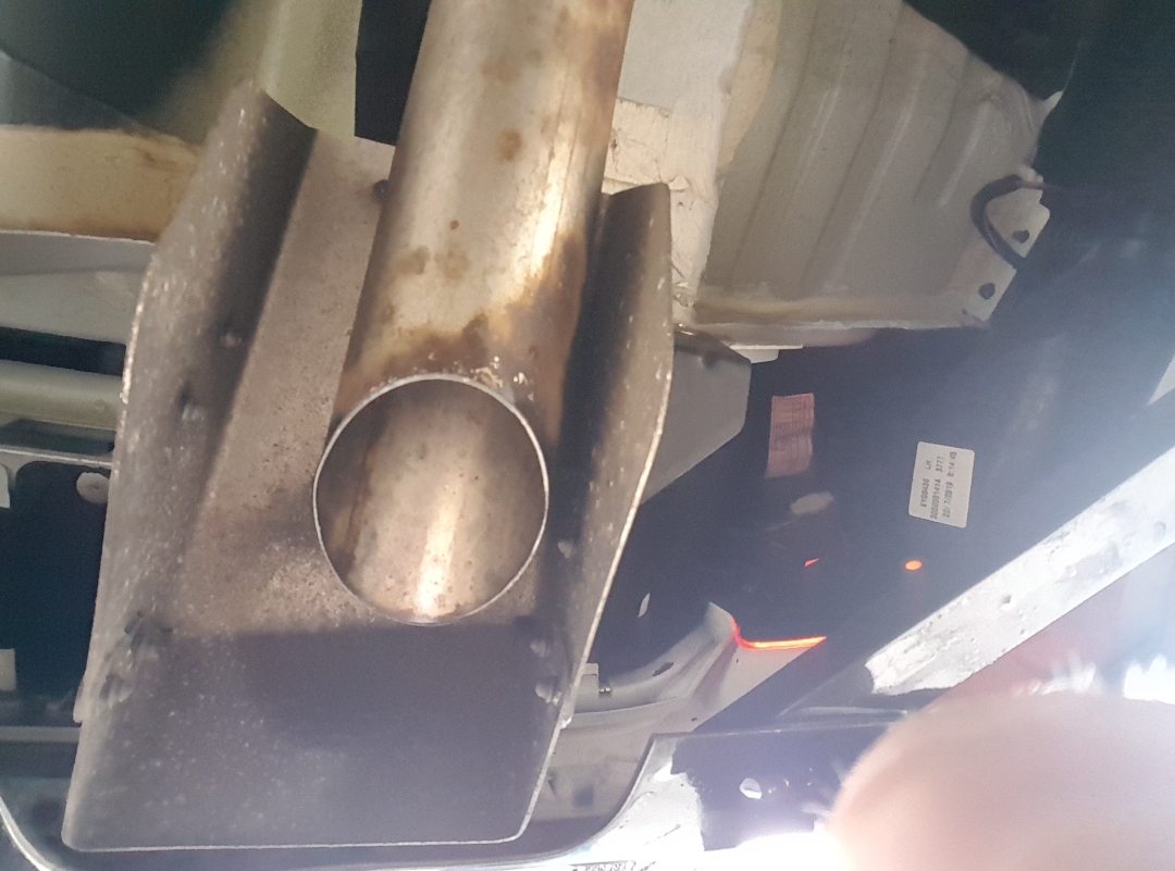

Hier ist des Rätsels Lösung. Ich war gerade mal draußen und habe mal nach dem Diffusor meines Sport geguckt. Da ist so halb in den Diffusor hinein ein rechteckiges Hitzeblech eingearbeitet, so dass der Kunststoff des Diffusors nicht heiß werden kann. Mein Sport hat wohl die neuere Diffusor-Variante. So wie unten sieht das aus. @Hannes Ich würde den Händler auf diese verbesserte Art ansprechen, Austausch auf Garantie natürlich.
