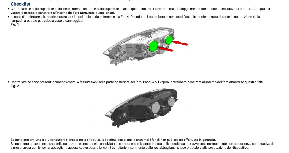

Die sollen mal die Bohrungen checken, denn die sind wichtig für die Entlüftung. Siehe mein Post weiter oben.
Klaus, das war nicht meine Idee mit den vorderen Scheinwerfern, die Werkstatt sagte es wäre evtl. nicht in Ordnung und dass die Probleme in den Rückleuchten bekannt wären beim Tipo, vorne eher nicht.
Hinten gibt es wohl auch keine Belüftung. Da hab ich ja jetzt neue und seitdem auch keine Feuchtigkeit mehr drin.
Und vorne wird es beim nächsten Mal belüftungstechnisch nachgerichtet und dann stimmt es da auch wieder. ![]()
